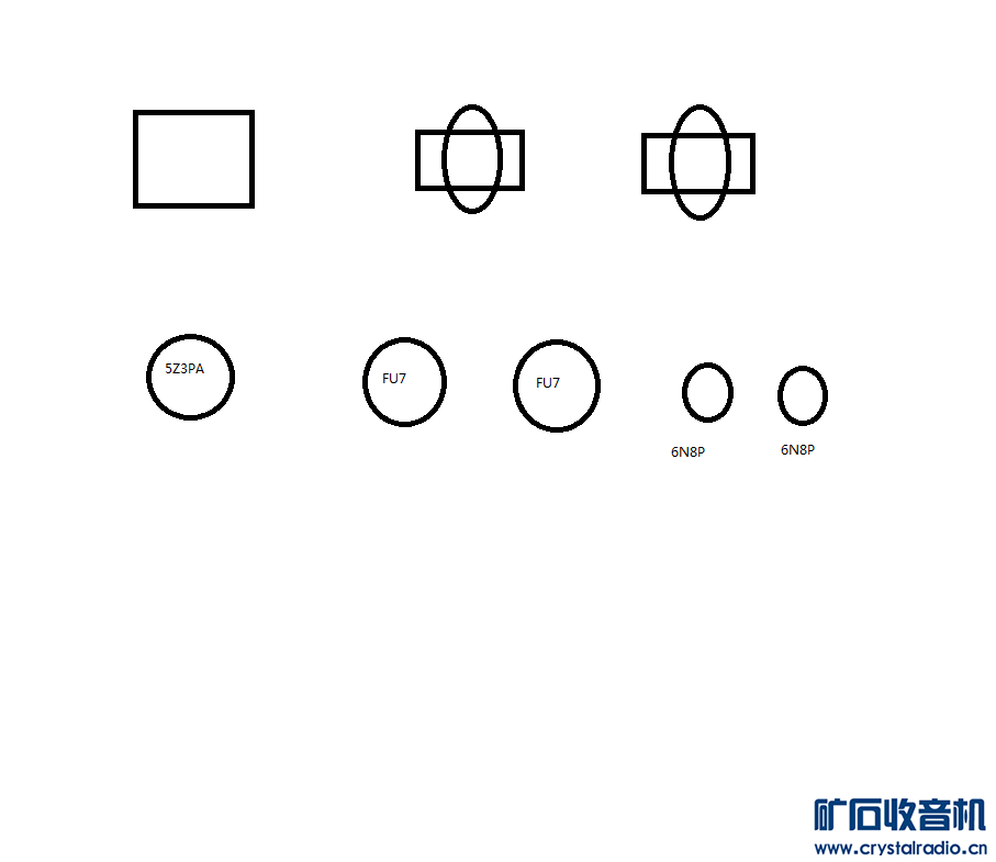

用电子管整流,五级管或双三极管推FU7,已购入便宜牛一套,初步摆放设想如下,请各位帮我看看是否靠谱,或者怎样修正,
另求推荐单端电路,要求尽量简单。
谢谢。
不好意思,图片方向错误,机壳是横过来的。
发表于 2020-3-17 16:30:19 来自手机 | 显示全部楼层
把输出变压器的输出端接高阻抗耳机,只给电源变压器通电,空载。然后仔细聆听耳机,摆放变压器的位置,嗡嗡声最小或者没有。就是最好的位置。当然了也要适当照顾摆放美观。

建议输出牛和6n8p换个位置
发表于 2020-3-17 16:26:02 | 显示全部楼层
楼主这样就很好,很多胆机都是这样布局,有电源变压器和整流管换位的,也很多见。
发表于 2020-3-17 16:55:00 | 显示全部楼层
楼主的机子摆位中规中矩,挺好,或者电源牛和整流管换个位也可。
发表于 2020-3-17 16:55:01 | 显示全部楼层
输出牛旋转90度,线包正面朝向FU-7顺眼些,另外还得按着5楼方法进行,使交流干扰声最小,另外外象顺眼。

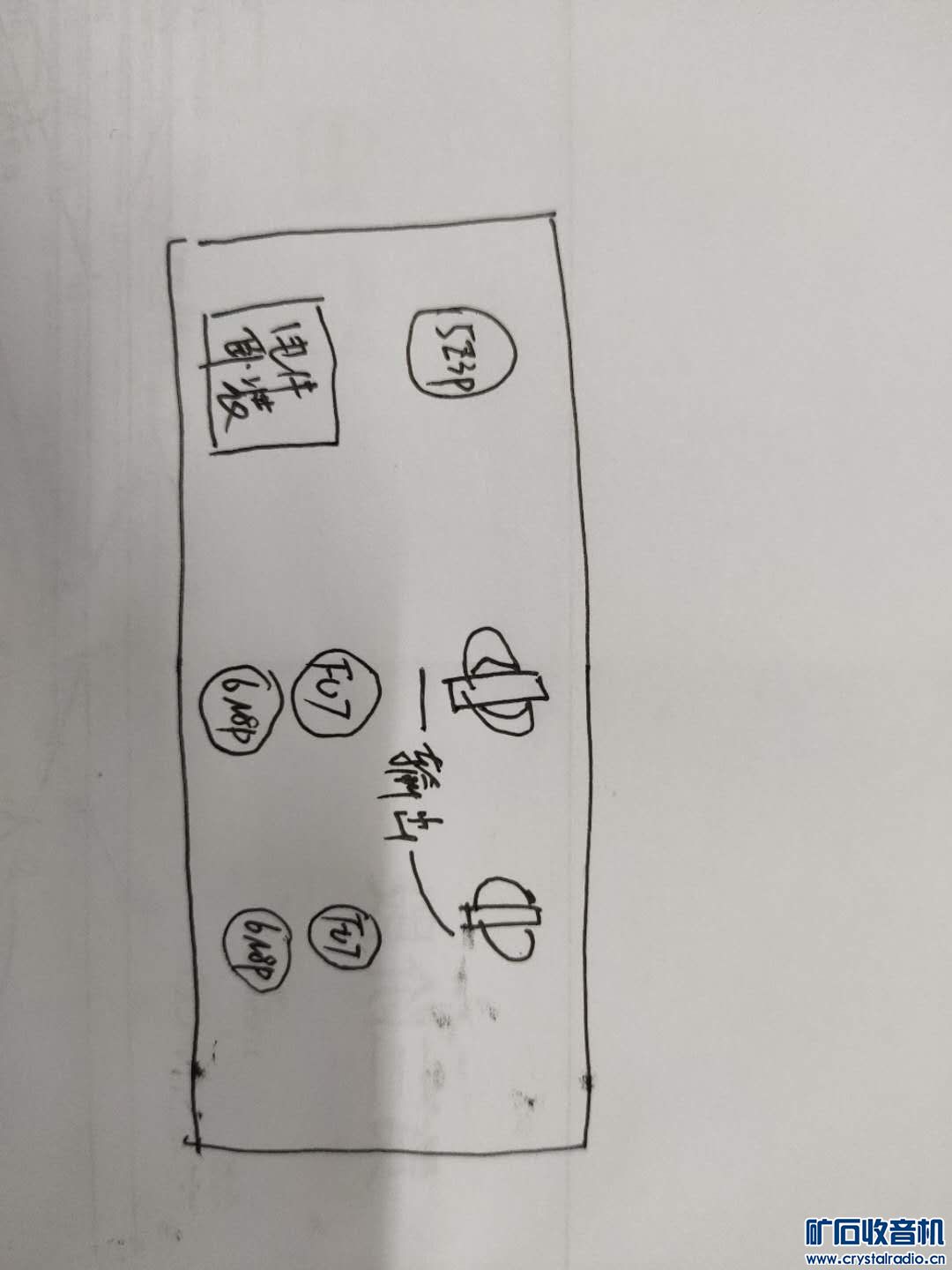

 楼主| 发表于 2020-3-17 17:51:22 | 显示全部楼层
手快了一步,看没人回复我已乱开了一大堆孔。
 楼主| 发表于 2020-3-17 17:53:27 | 显示全部楼层
山东激光 发表于 2020-3-17 16:30
把输出变压器的输出端接高阻抗耳机,只给电源变压器通电,空载。然后仔细聆听耳机,摆放变压器的位置,嗡嗡 ...
没来得及折腾,因为在家要照顾小孩,而且我自己家房子小不便玩胆机,只有周末才能在父母家玩一会。
所以刚随便开了一些孔,比较丑陋,也无法考虑各种因素,为的是充分利用上班时间工作间隙,这样周末才有希望完工开声。
发表于 2020-3-17 20:00:34 | 显示全部楼层
个人觉得单端竖装好看些
发表于 2020-3-17 20:22:53 | 显示全部楼层
装电子管功放,在机板充许条件情况下,电源变压器最好离远点,铁芯方向与输出变压器方向转90度为宜。
发表于 2020-3-18 09:52:18 | 显示全部楼层
楼主不试过才开孔,只好祈求保佑没有影响了。
