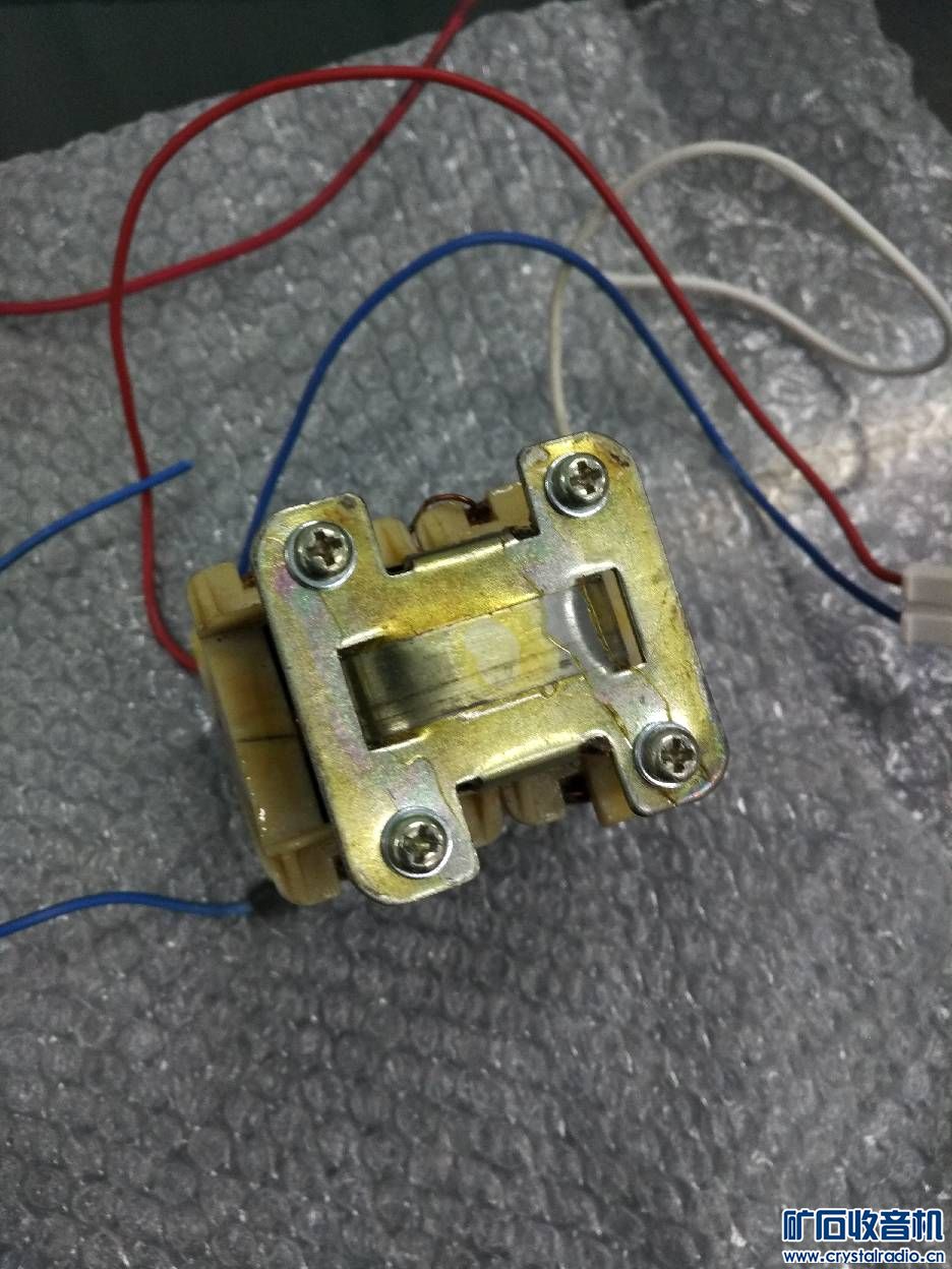

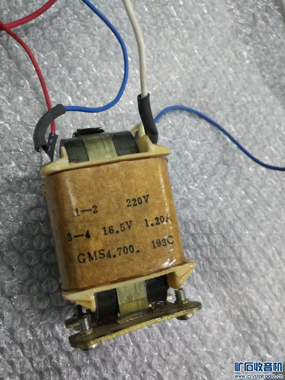

拆了几个同款电源变压器不知改输出效果如何?请教各位老师

发表于 2020-3-17 13:34:44 | 显示全部楼层
这种变压器拆开再装上就有嗡嗡声
发表于 2020-3-17 16:27:09 | 显示全部楼层
有骨架改线圈就方便,只是这紧箍咒难弄,弄好了还是有吱吱声,最后只能环氧树脂胶伺候,(改过一个差不多的现在还在用)。
发表于 2020-3-17 16:42:21 | 显示全部楼层
能改,就是浸漆的拆费事,改后还要浸漆,否则会哼哼
发表于 2020-3-17 18:43:50 | 显示全部楼层
国产春雷101收音机输出变压器就采用这样的铁芯(见下图):
电源变压器改输出要满足几个条件:1、变比符合阻抗匹配要求,如初级5000欧姆,4欧姆喇叭约6V,8欧姆喇叭约9V;2、单端输出要留空气隙,防止磁饱和失真;3、初级电感要足够,才能满足低频放音要求。4、漏感尽量小。本人测试过一批从适配器里拆出来的变压器,初级电感5~6H,改顺插后电感减小一半,低频不足,而漏感高达500mH,高频性能很差。所以这样的替代就是能响而已。
发表于 2020-3-17 20:50:01 | 显示全部楼层
楼主图上的这种变压器做工质量多不错,拆了有点可惜且有些难度,要求不高的话只接单输出变压器使用也可。

发表于 2020-4-6 17:58:34 | 显示全部楼层
不拆的话改推挽应该行!找老鸟帮你算一下反射阻抗,次级可以拆开用!
