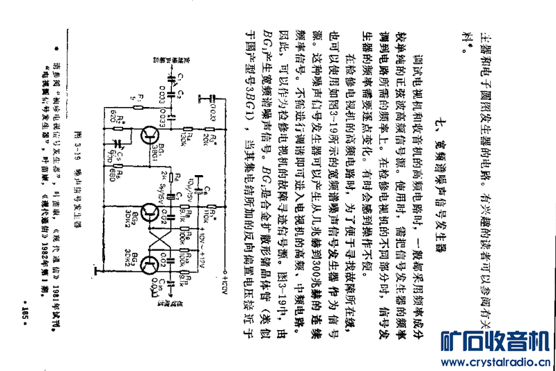

发表于 2020-3-23 13:37:48 | 显示全部楼层
发表于 2020-3-23 13:39:02 | 显示全部楼层
图来自《业余无线电测量仪器》
