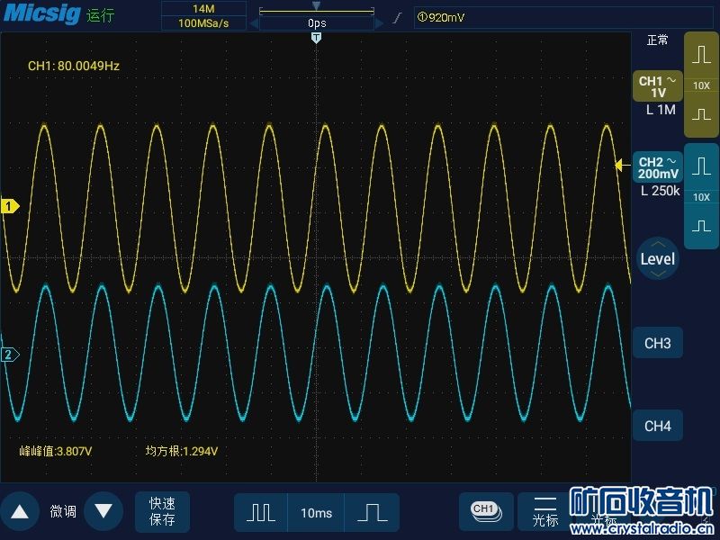

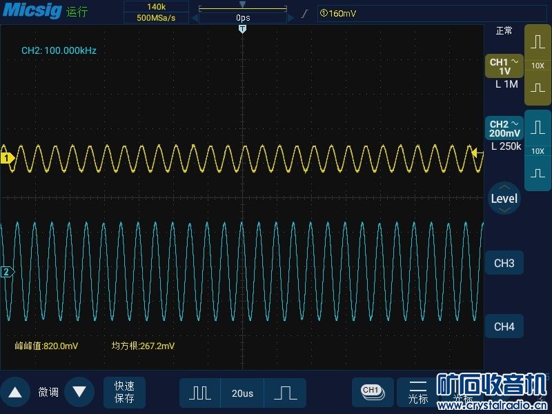

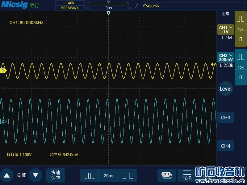

 楼主| 发表于 2020-3-18 10:42:57 | 显示全部楼层
老兵记忆 发表于 2020-3-17 11:05
有位大侠说能做到8Hz----到80HZ的输出牛。并且不失真。朋友你的仪器好用。。。试测下这两个频点是什么波型 ...
昨晚测了一下,黄线牛输出、蓝线是信号。
从8Hz到100KHz的部分图
8Hz
80Hz
1KHz基本是最高输出
80KHz
100KHz
从8Hz到100KHz的曲线

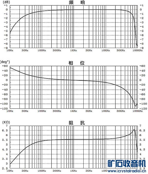

 楼主| 发表于 2020-3-18 20:37:51 | 显示全部楼层
相位超前滞后原来是输出变压器三大指标之一

看到了。。波型小是否是正常。。
 楼主| 发表于 2020-3-18 21:05:10 | 显示全部楼层
老兵记忆 发表于 2020-3-18 20:43
看到了。。波型小是否是正常。。 。
这种低频变压器在高频时衰减是正常,所以频率越高波型越小。
