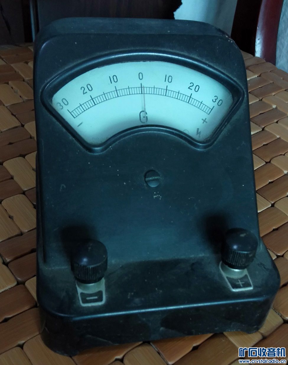

这个中间带大写字母G的灵敏电流计,其量程与微安表有对应关系吧?0-30的刻度能不能当成30微安?

那要看表头漫偏电流是多少

通个电流测一下就知道了,现在看看只能是“相面” ,从针看 500微安吧。

中学实验室常见的灵敏电流计。一般都是做微电流方向大小比较。
要知道刻度代表值,找个标准表实测对比就知道了。

检流计,这个应该是教学用的,我也有一个,坛上买东西是卖家送的

是教学用灵敏检流计,就是不知道量程,没有微安表,所以没法核对量程。

可能是正负三百微安,学生检流计

正负300微安还是30微安?如果是30微安多好,我缺个微安表。

更可能是正负 300UA,完全可以用的,30UA反而偏小了一些,信号略大就会过头。你把这个表头和另一只已知表头串联起来用万用表电阻档测量一下,立即能比较出来量程大小,

你找一个1.5V的电池,给它串联一个47K的电阻,连接到电流表的两端,这时电路里的电流就在30微安左右,如果你的电表正好满度那么就恭喜你找对东西了,然后再设法精确测量电表的内阻和满度电流。如果偏转很小也可以根据偏转程度估计电流表的满度电流,以后再把它派上合适的用处。

假设是300μa的,用3V电池,给它串联一个47K的电阻,连接到电流表的两端,这时电路里的电流就在300微安左右,或者还是1.5v电池,串24k电阻,是这样吧?
