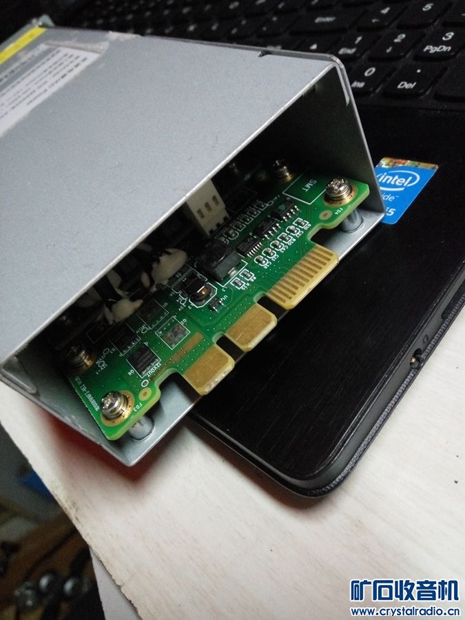

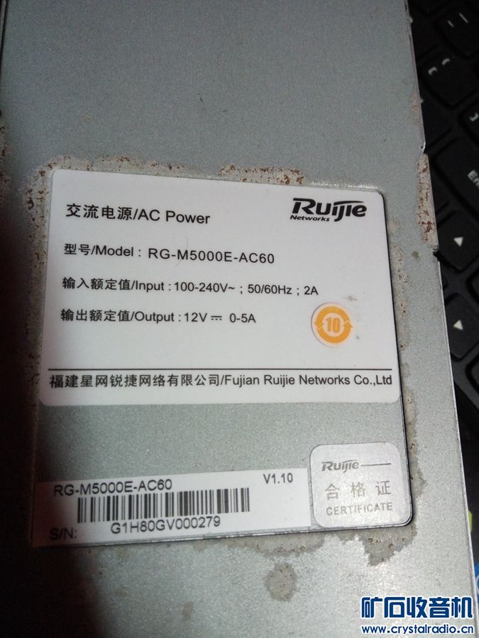

搞到一个锐捷RG-M5000E-AC60交换机电源,不知道怎么用?请教各位,望不吝赐教
 楼主| 发表于 2020-3-16 09:40:24 | 显示全部楼层
按指示,红色箭头应该是12伏输出,但是现在没有电压。是不是还要那些细细的插脚给一个触发信号才能有输出呢?
发表于 2020-3-16 09:46:34 | 显示全部楼层
有三个短脚比较特殊,相互两两短接试试
 楼主| 发表于 2020-3-16 10:14:34 | 显示全部楼层
细细的针脚从左到右,3和4脚有3.62V,9,10,11脚有0.08V,其余各脚没有电压。

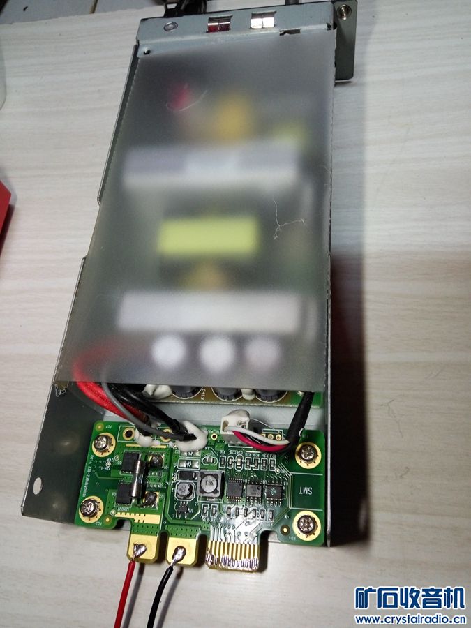

 楼主| 发表于 2020-3-17 15:39:30 | 显示全部楼层
夜游虾 发表于 2020-3-16 10:37
三个稍短的脚短接试试,很多电源都是两个针脚短接启动,个别有需要加电阻三个或以上脚相连才启动的
感谢指导,短接试了几种方案都无效。拆开后发现控制板是单独的小板,主板过来有12伏,现在绕过控制部分,在图中a,b点焊接一颗5A保险丝,现在可以用了。
发表于 2020-3-17 15:46:32 来自手机 | 显示全部楼层
繁荣 发表于 2020-3-17 15:39
感谢指导,短接试了几种方案都无效。拆开后发现控制板是单独的小板,主板过来有12伏,现在绕过控制部分, ...
最好带负载看看电压会不会下降
 楼主| 发表于 2020-3-17 15:54:15 | 显示全部楼层
ax3166 发表于 2020-3-17 15:46
最好带负载看看电压会不会下降
经带负载测试,正常输出,电压不变化。
