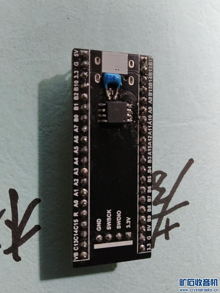

买了个stm32f104ccu6的核心板准备学习stm32单片机发现这个板子可以跑micropython固件于是按照说明在背面焊上一片w25q32后烧录入python固件,成功点亮。stm32和python都是才开始学慢慢研究。
我是现买了401板子才发现焊上flash芯片就能刷python,后来知道stm32f411ceu6板子可以直接刷python,另外还有更便宜的esp8266也能跑python。
感觉micropython比arduino的c舒服多l,反正我是看见c的花括号就难受。
感兴趣的朋友如果想试试micropython的话推荐用esp8266或stm32f411板子。
如果在x宝上买stmf401/411核心板一定要选黑色的不要买绿色的绿色的刷不了micropython,另外卖家给的网盘资料里的micropython固件是初版固件现在的板子不能用请到https://gitee.com/WeAct-TC/MiniF ... ard/SDK/micropython下载新版固件。

# main.py -- put your code here!
from pyb import LED
from time import sleep_us,sleep_ms
led = LED(1)
led.off()
sleep_ms(100)
while True :
    for x in range (0,511) :
            a = x*8
            b = (511-x)*8
            led.on()
            sleep_us(a)
            led.off()
            sleep_us(b)
    led.on()
    sleep_ms(100)
            a = x*8
            b = (511-x)*8
            led.on()
            sleep_us(b)
            led.off()
            sleep_us(a)
    led.off()
    sleep_ms(100)
搞了个简单的呼吸灯先试一下,这个板子比micropython官方的Pyboard板功能要简单gpio引脚也少,官方标准Pyboard板上有4颗led: LED(1)、LED(2)、LED(3)、LED(4),其中LED(3)和LED(4)有LED(x).intensity([value])方法来改变亮度。而我用的这个板子上只有LED(1)而且没有.intensity方法,所以我用的别的办法实现的led亮度变化,大家可以看看我的代码猜猜我的方法。
 楼主| 发表于 2020-3-16 02:30:40 来自手机 | 显示全部楼层
精通stm32的老师先别急着喷我,我是小白刚开始学还没有学习如何用pwm功能呢,用的笨办法实现的类似功能。
 楼主| 发表于 2020-3-16 02:47:04 来自手机 | 显示全部楼层
而且板载的这颗led固定占用PC13引脚而PC13是没有pwm功能的,我只是简单试一下所以就用的板子上的这颗led
