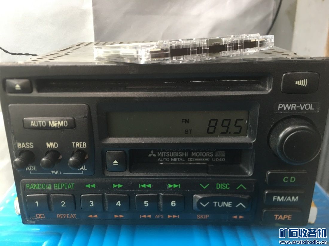

疫情期间在家无聊,搞了台车机。三菱的,CD机芯少了个弹簧,出仓齿轮错位。磁带正常,收音日频,在本地能收一个台。

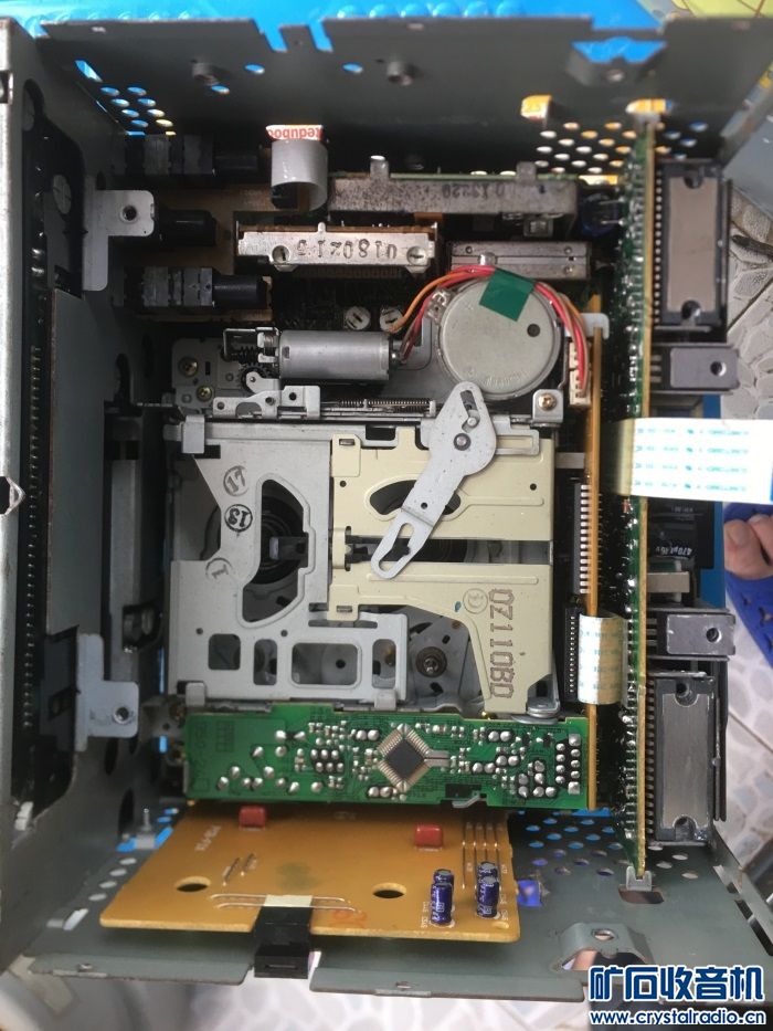

把CD机芯拆了,看磁带机芯,还不错
 楼主| 发表于 2020-3-15 23:11:34 | 显示全部楼层

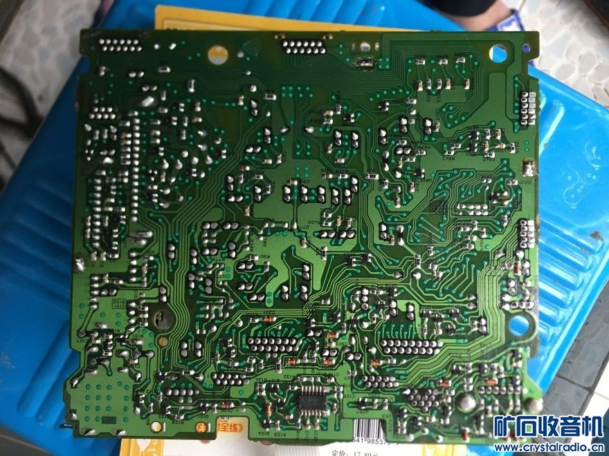

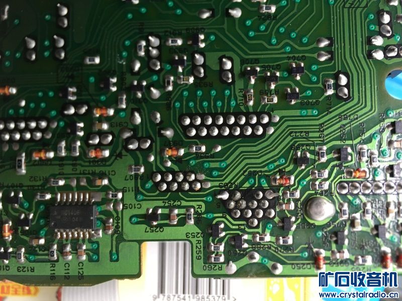

在CPU附近并没找到空焊盘,翻到后面,图片中上方位置有个二极管空位,焊一个上去结果开不了机,拆了就好了。难道是图片中那排空焊盘,三个电阻和一个三级管,好像是一个反相器。不敢动了。
想办法弄AUX,在碟盒接口后的焊盘没找到接口定义,头大了

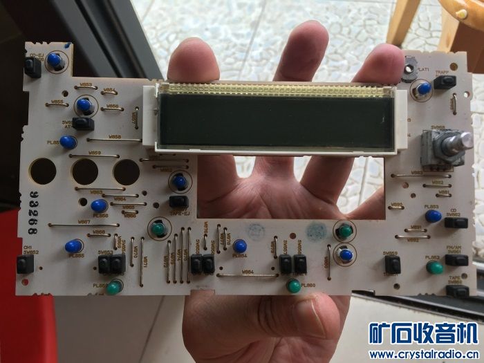

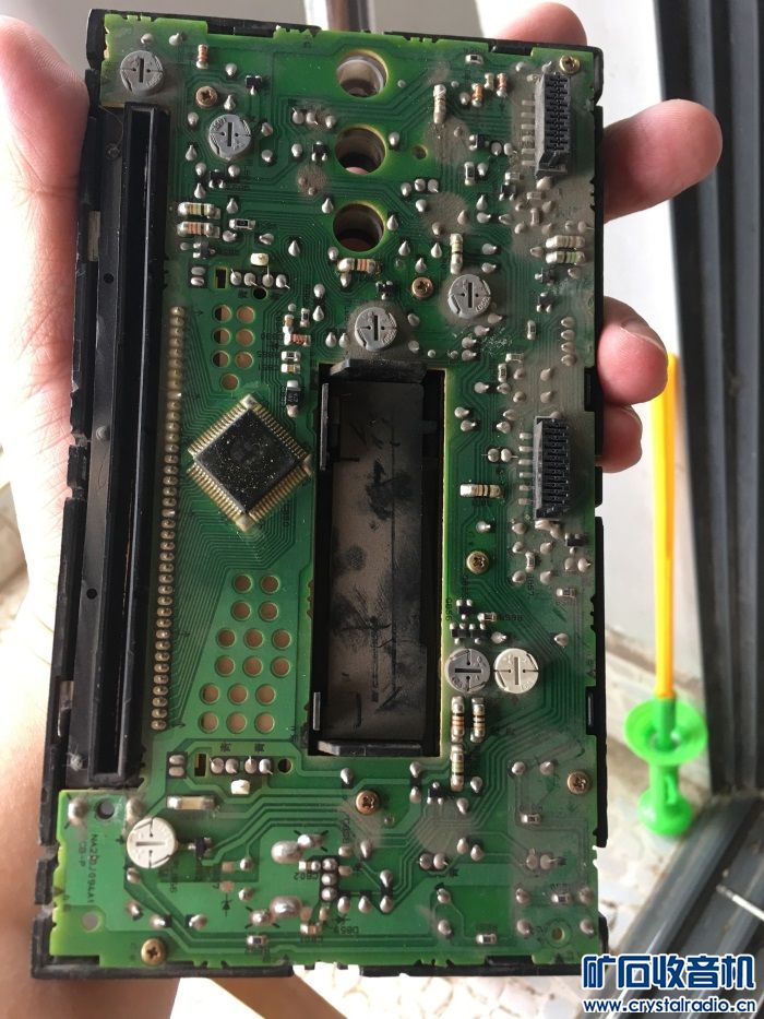

面板和背光电路

主板,正面反面

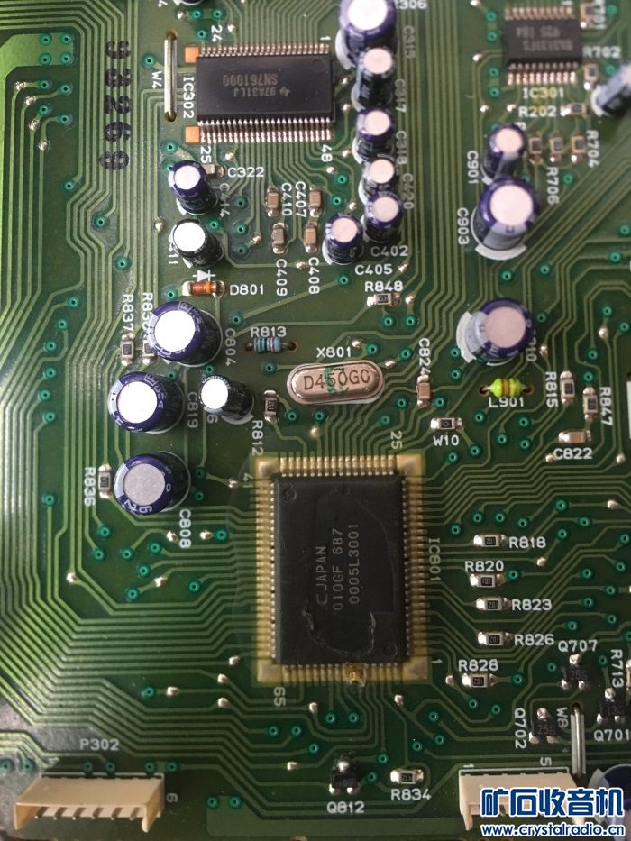

 楼主| 发表于 2020-3-16 16:24:03 | 显示全部楼层
CPU是NEC D17010GF
 楼主| 发表于 2020-3-16 16:25:24 | 显示全部楼层

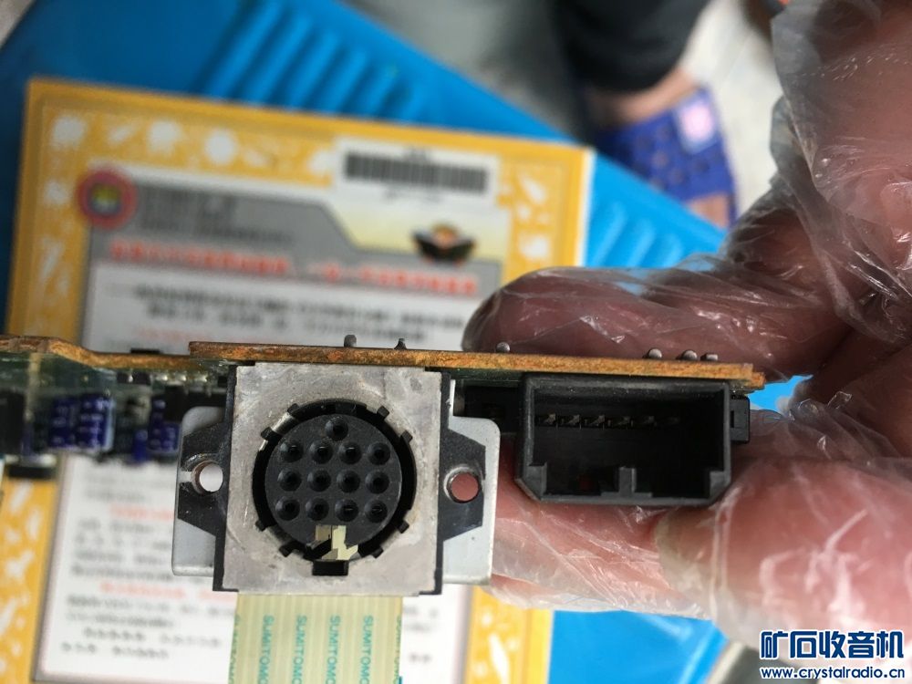

 楼主| 发表于 2020-3-16 16:27:53 | 显示全部楼层
