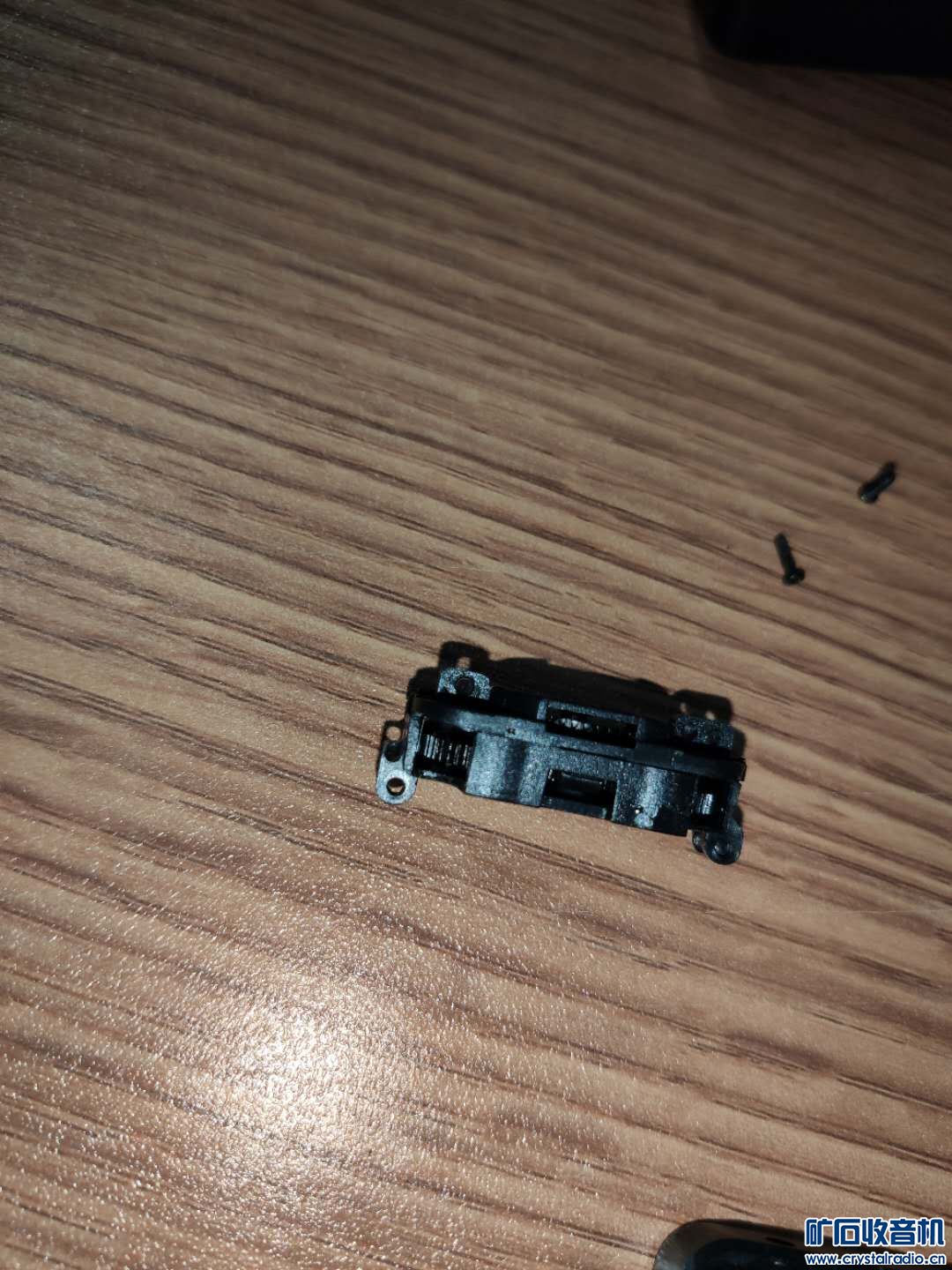

      拆机很容易,中间一圈有一圈螺丝,拆掉就开了,没有卡扣,还很方便。扫描模组和主体模具是卡扣连接的,不拆传动箱也能拿下来。不过我还是把传动箱拆了点了点油。吐槽一下这个同步轮轴,做的太粗糙了,根本就是偏心,导致齿轮卡齿,还需要自己处理。

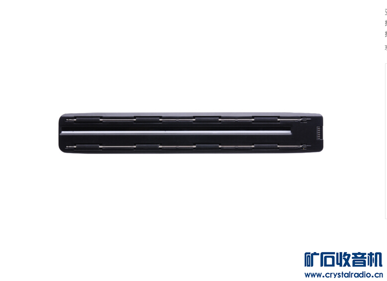

底面,基本0边距
底面,基本0边距

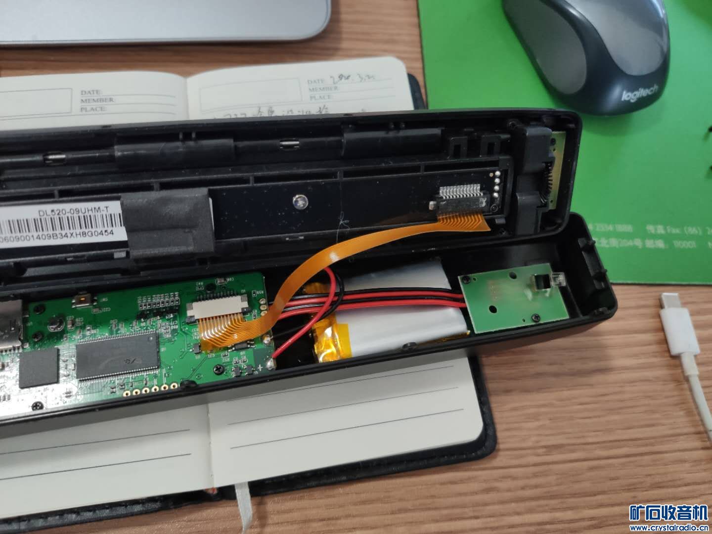

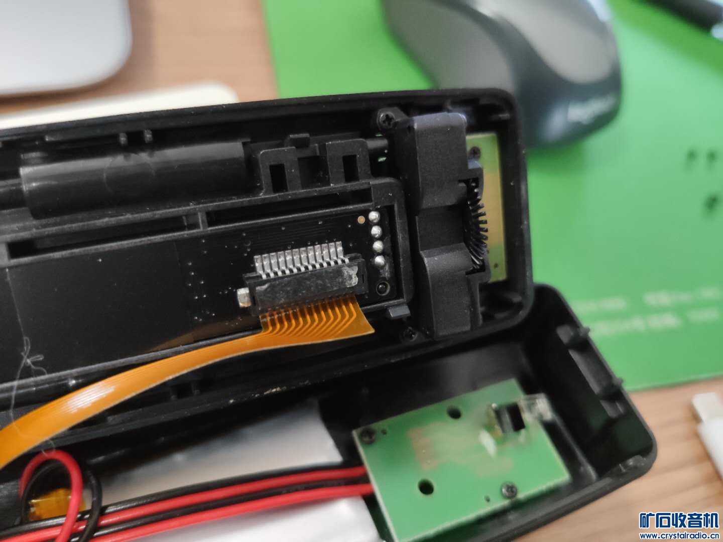

扫描模组和主板连接排线
扫描模组和主板连接排线
无线模块,悬浮状态,烂
无线模块,悬浮状态,烂
排线可不能断,不然全废了
排线可不能断,不然全废了

同步齿轮箱
同步齿轮箱
轴心不直,加工的不好
轴心不直,加工的不好
