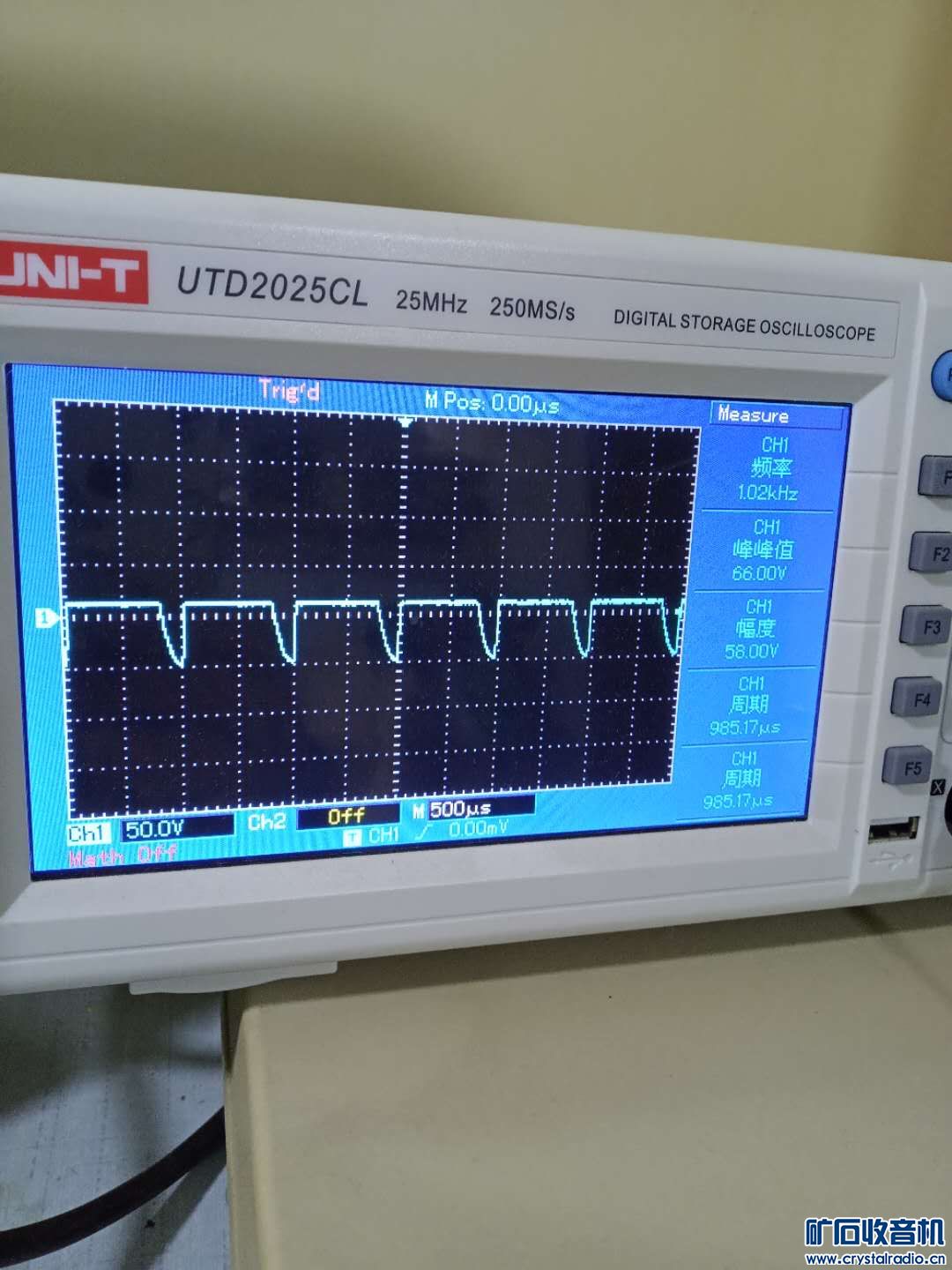

TDA2030功放板故障原因是什么呢?2030换过了,还是这样。有高手解答一下吗.有波形

波形量的是第四脚的波形

功放电路图,缺少负电源供电吧
发表于 2020-3-23 16:33:09 来自手机 | 显示全部楼层
如果你这是双电源供电,不接输出和输出,4脚对地直流电压是多少?如果输出中点偏离很多,排除ic有问题,检查代换反相端对地电容。
测试时输入的信号是交流正弦或者是方波信号,还是直流脉冲信号?测试时有没有接负载?单电源还是双电源供电?如果是单电源供电,要到输出电容后测波形,估计还要接个电阻做假负载才行。
 楼主| 发表于 2020-4-11 10:05:16 | 显示全部楼层
用的是单电源供电,交流正弦信号,这板子是双声道的,一组正常,一组不正常。接有负载

供电多少伏?示波器上测量峰峰值66伏?是不是过压保护了,降低供电电压试试。2030一般单电源供电最高也就用到30多伏,2030A最多最多可以到40多伏
