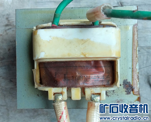

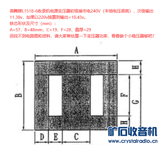

燕舞牌L1518-6收录机,电源变压器初级接市电240V(本地电压很高),次级交流输出11.38v,如果以220v换算则交流输出=10.43v,铁芯形状及尺寸如下,请大家帮估算一下功率 ,我想做个小稳压器看值得吧?哪位能提供个L1518-6的电路图就更换了,因为电路板虽拆下了,但估计是好的,看能维修吧?

按截面积看这个应在16w左右
发表于 2020-3-15 14:42:49 | 显示全部楼层
估计就是按12v设计的,整流滤波后电压比交流高
