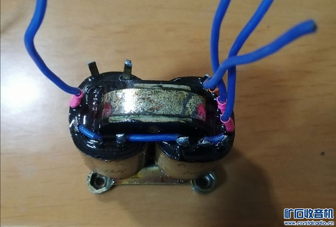

我在家继续宅着,我们单位的外国专家,一定要等武汉清零后才来。我的两个研究生到是想提前来这里,结果被我劝了回去。来了也没法上班。让他们听院里的通知。我继续宅在家里。发现了一对我以前绕制的小输出变压器。使用的是5瓦的C型铁芯,绕制完了以后,就只是真空浸泡绝缘漆,烘干就放在那里了。我发现线圈两端缝隙里能看到漆包线。于是我就用水晶滴胶,把变压器的线圈端面,用水晶滴胶,给封了起来。这种滴胶,是双组分的,环氧树脂类的。我曾经用来做过一种传感器的封装,是探测紫外线的。用了好多年,没有老化迹象。很耐久!而且这种滴胶,在马云家非常便宜。最后我咨询了一个做LED灯珠的厂子里的工程师,他们的LED灯珠,就是用这种滴胶封装的。所以耐老化,没有问题的。我就用来封装变压器线圈端面。我把这个方法说给大家。我邮购的这种滴胶,30克的,包邮2元!很便宜!效果非常不错。我听了封装前和封装后的音质,没有区别。线圈端面封装后,提高了变压器的绝缘强度和耐潮性。是制作变压器,不错的材料之一。

这种胶固化后是软的还是硬的?

如果没有完全烘干再封胶,等于把潮气也封在变压器里面了。

LXM 发表于 2020-3-16 10:19
这种胶固化后是软的还是硬的?
我用过。硬邦邦的。
发表于 2020-3-16 17:21:06 来自手机 | 显示全部楼层
ww12jj 发表于 2020-3-16 14:51
水晶滴胶粘合力强吗?要多久才干?
粘合力超强。滴到玻璃桌子上,干了之后别想扣下来。24小时左右固化
这种胶固化后是软的还是硬的?
有软的也有硬的。购买时挑选即可。
我在封胶前变压器已经烘烤了一夜了。95℃的温度。再就是北方天干物燥,这样处理后应该不会有水分了。涂胶后依然是95℃烘烤。2-3个小时就固化了。比24小时固化快了很多。
