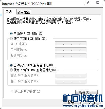

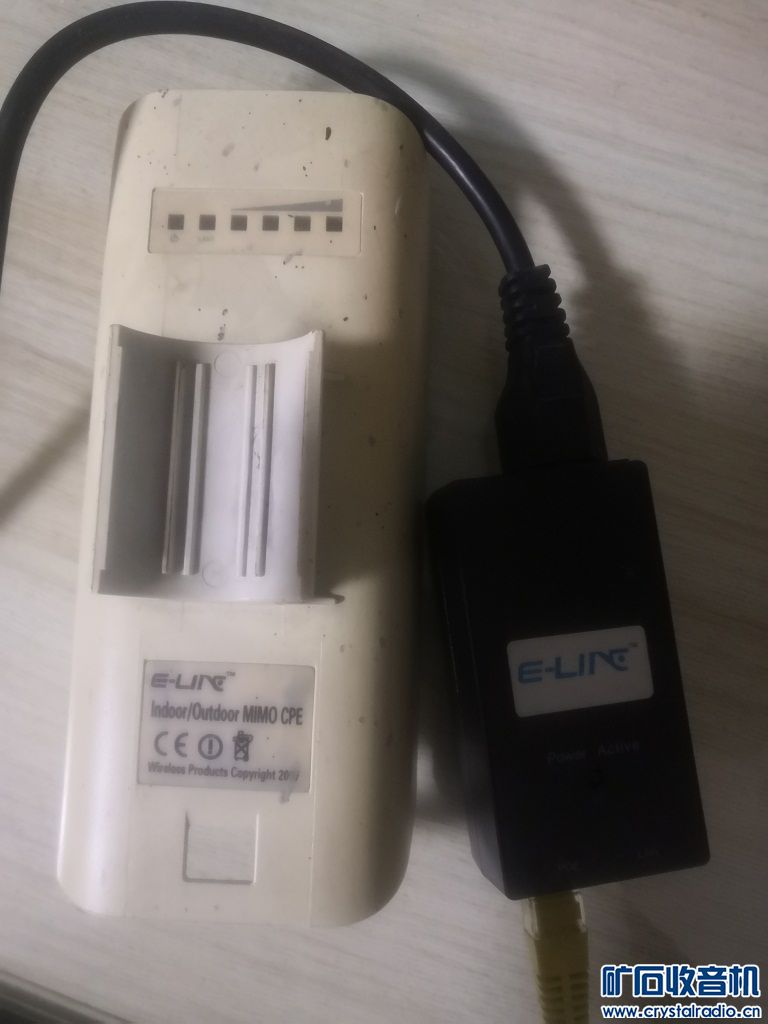

淘得一对E-LINK网桥,主板是UBIQUITI/LOCO-5N如下图

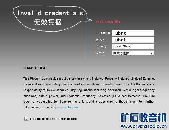

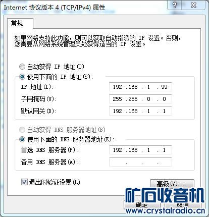

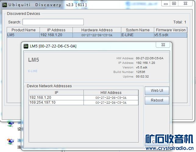

用IP查找工具可以看到和进入IP;但密码ubnt无效。
请使用过或了解使用过的朋友帮助!告诉这种网桥的设置方法。谢谢!

淘的二手的?应该是上家把用户名及密码改过的了?
看能否找到机器上的Reset按钮通电状态长按10S后再开机进配置界面
 楼主| 发表于 2020-3-20 07:00:48 | 显示全部楼层
感谢回复!已经解决,是因为LOGO识别错误造成的,真实型号应该为 E-LINE
