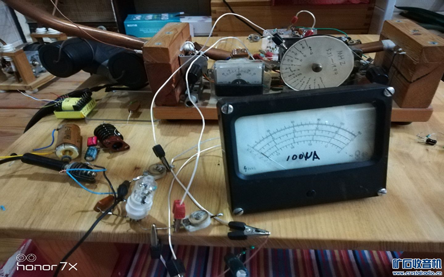

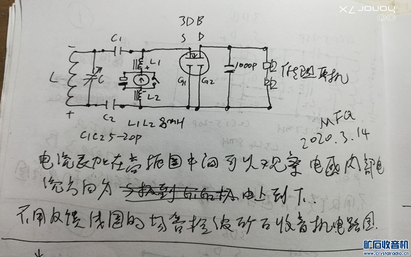

如下图,折腾了2天确定了这个图,
这个电路的优点是 ,相比以往的场管电路简单一些,没有反馈线圈,选择性好,带低阻耳机,能把LC的有载Q值发挥到极致;
C1C2耦合电容是关键 ,容量小选择性好,容量大灵敏度高,调到适中使二者兼顾;
高频扼流圈 也非常重要,在把高频信号阻隔的前提下,也要兼顾音频,直流电阻要小电感不宜特别大,
下图是加电流表的一种方法,可以观察到电感内部的直流电流的方向,
在我的短波大环矿机上实验的

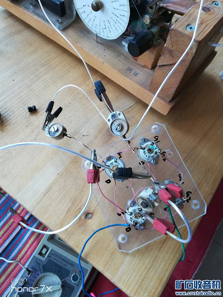

试了4管并联的,不如1个的好
折腾了正负检波,这个电路不适合,互相衰减,

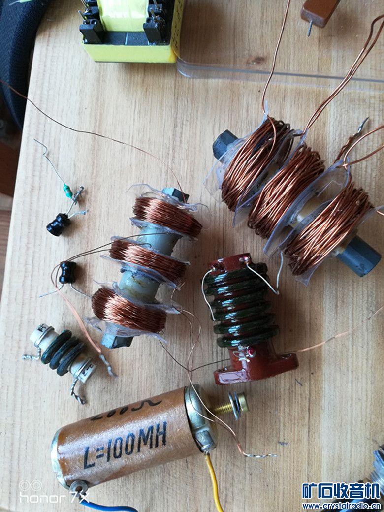

折腾了一堆高频扼流圈,总结 ,再把高频信号阻隔的前提下,也要兼顾音频,直流电阻要小电感不宜特别大,2只小扼流圈串联效果好,相当于减小了扼流圈的分别电容,
突发奇想,想知道扼流圈是不是相当于耳机负载的音频电源,把电流表串联在2个小扼流圈之间,电流的方向是由上向下流的,确实如此,应该是 楞次定律 的缘故,

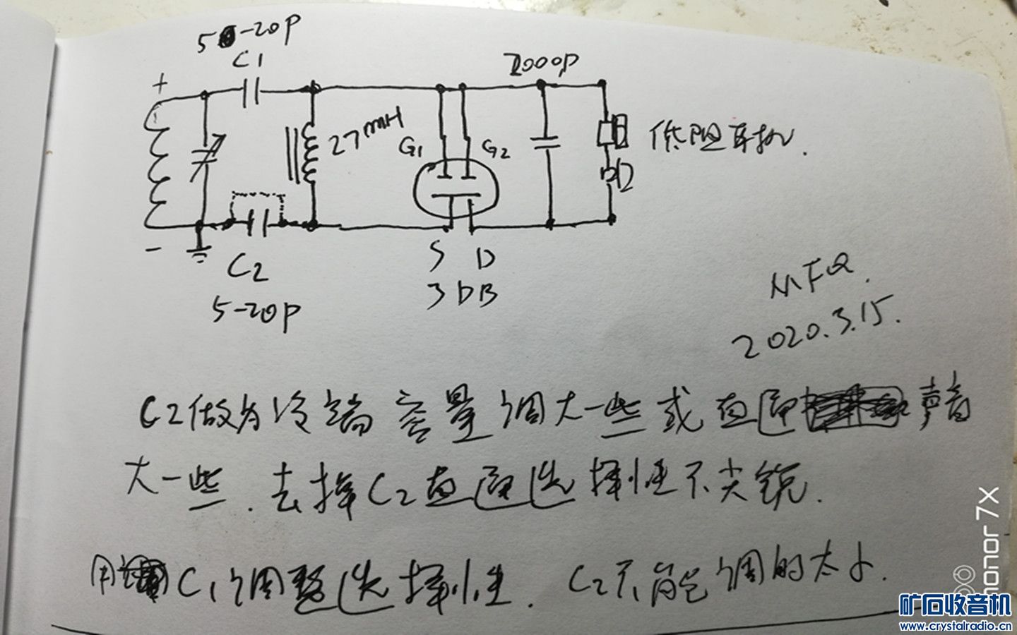

 楼主| 发表于 2020-3-17 21:49:43 | 显示全部楼层
线路改成这样画看着顺眼一些

感谢各位矿友老师的关注与支持
粗浅说说这个图的工作原理;
LC谐振回路通过C1C2耦合到下级,其正半周3DB的GS得到正向电压DS开始导通,高频扼流圈阻碍高频信号,使其不能通过,根据法拉第电磁感应定律,电感的自感将产生一个反电势,相当于一个“ 新电源 ",当形成闭合回路时,此感生电动势要产生感应电流,其电流方向,根据 楞次定律 为上正下负(内部由下向上),于是高频扼流圈就相当于一个音频电源,通过耳机 DS 形成回路,副半周3DB的GS得到负向电压DS截止;场管检波就不说了,这个大家都懂。
C1C2调整可以把选择性做的很好,LC通过小电容耦合,几乎没有直流电流,对下一级输出阻抗很高,也就是下一级的分布参数对LC影响很小,所以LC的有载Q值很高,选择性自然就高了;
以上是个人的粗浅认识,望坛友老师们指正探讨交流~~~~
