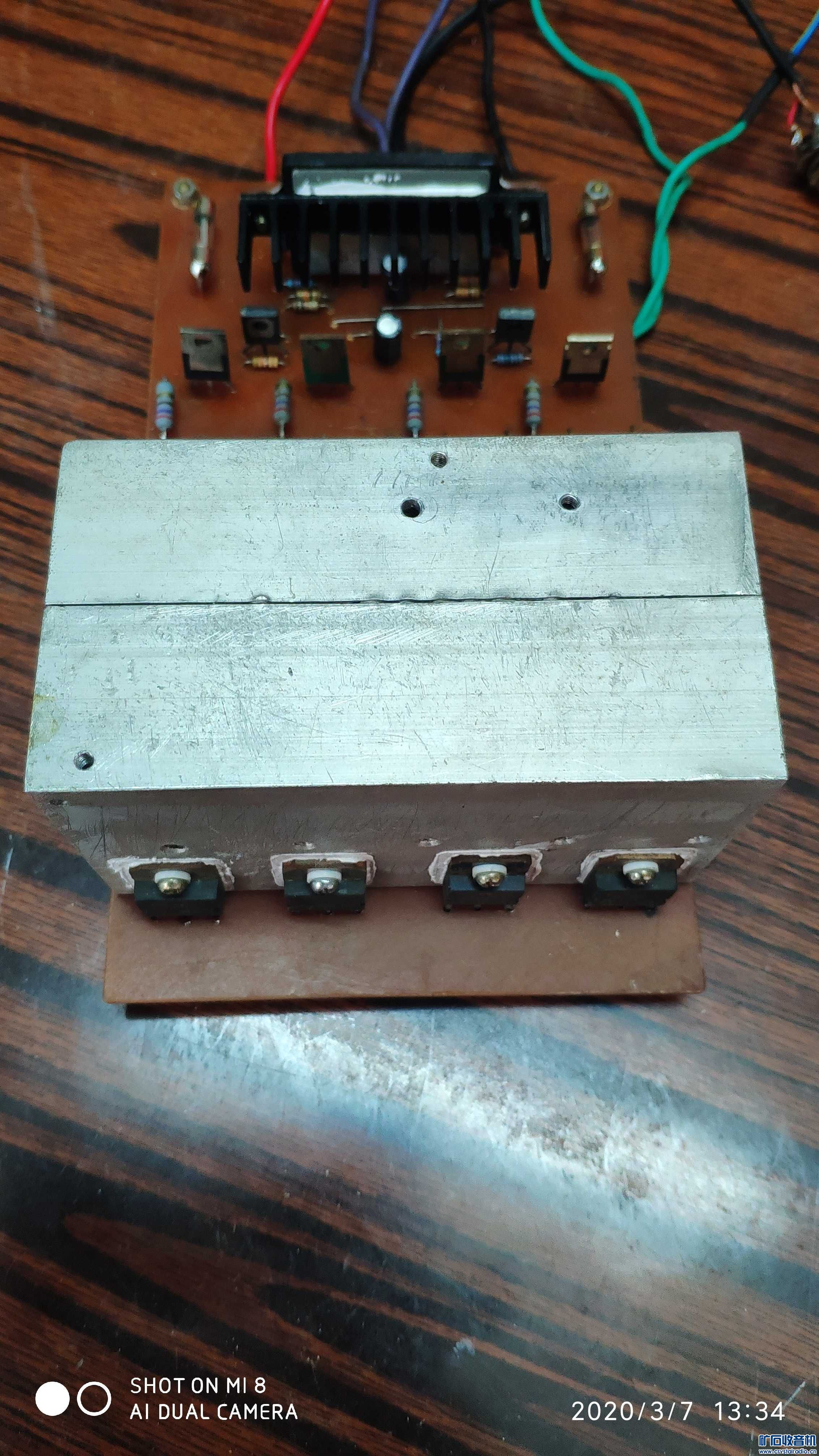

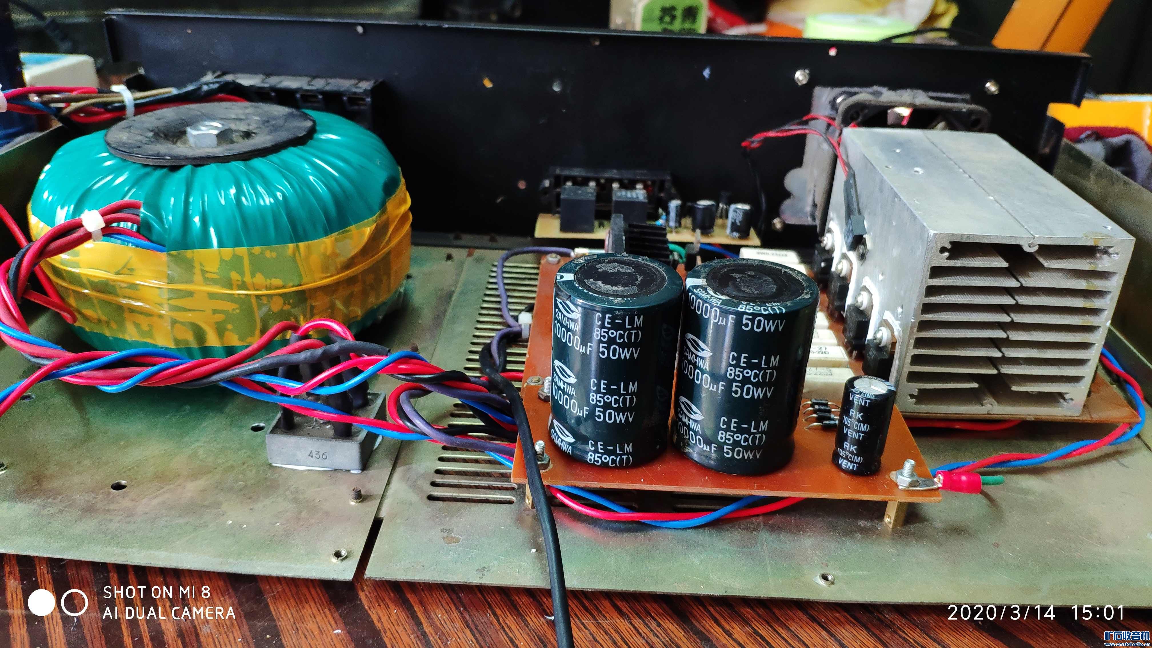

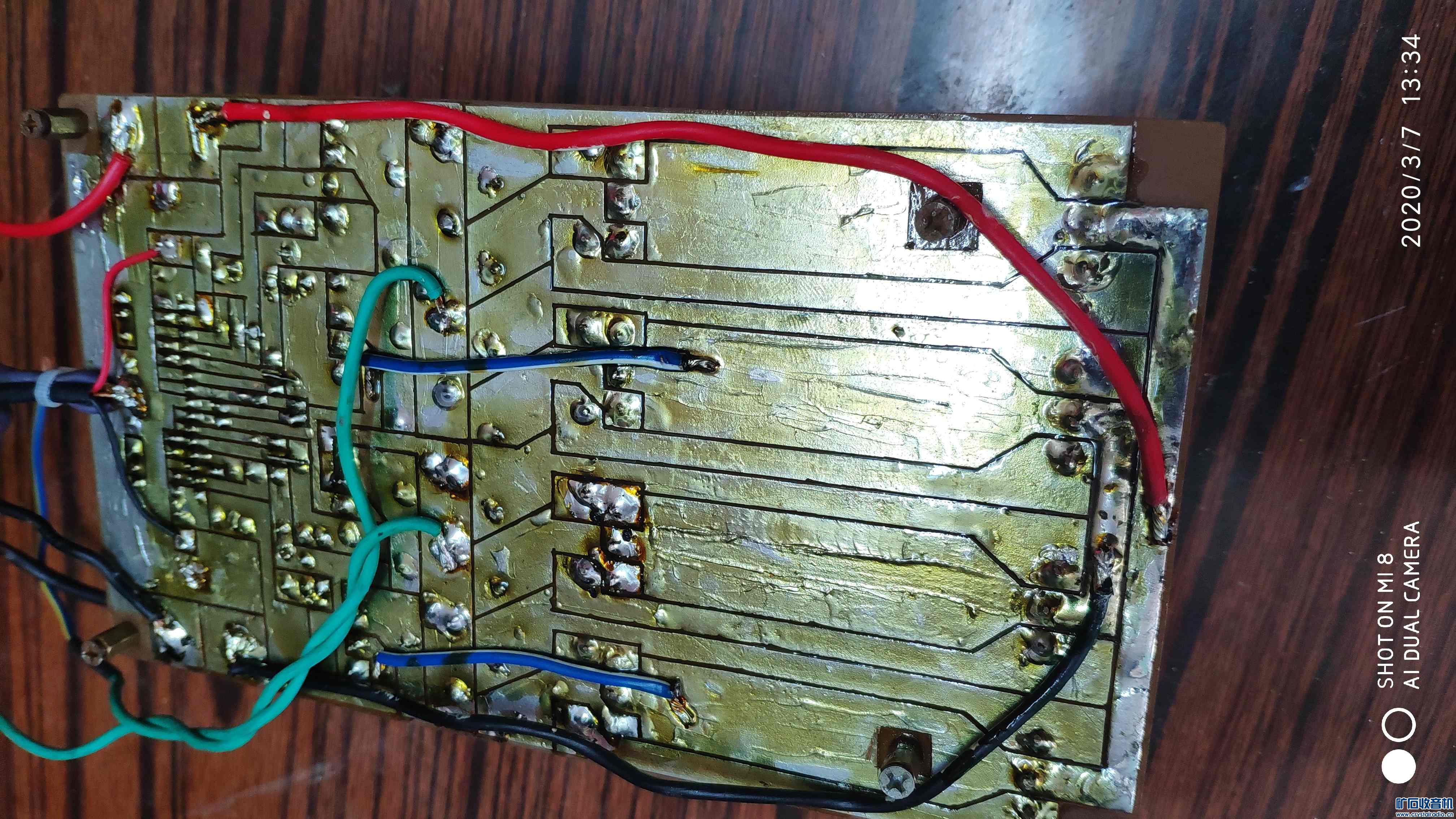

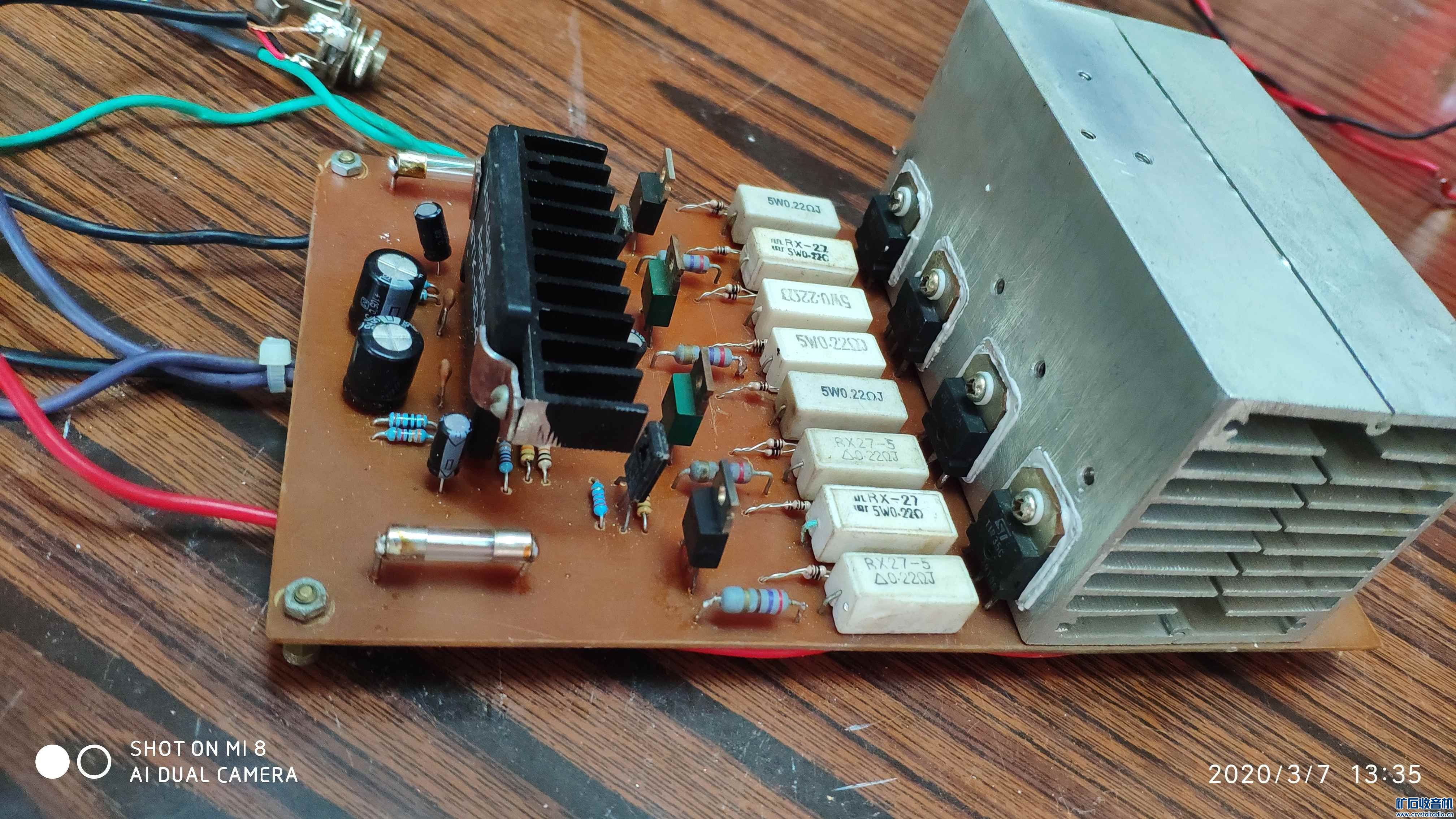

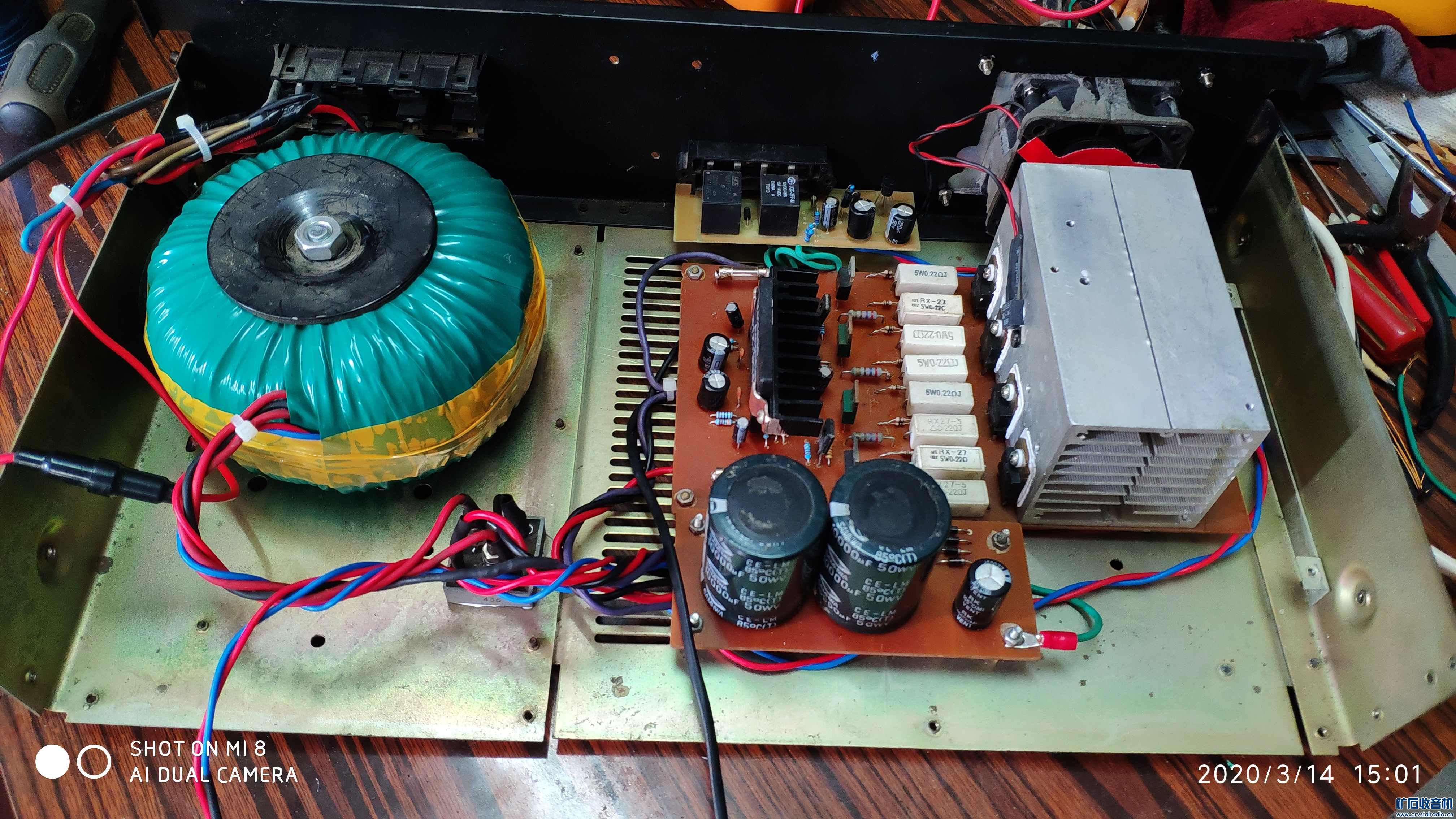

大上周制作的功放板,上周绕了一个环变,因已经上班了,只能用休息时间继续完成,今天制作保护板并开始组装,到下午终于出声了。实测直流供电电压是土36伏,3048手摸估计有40度左右温度吧,功率管静态电流20MA,刚开始接了一个6寸炮灰喇叭,听了10多分钟感觉没大问题,散热片也不热,于是接上我的双15大音箱试试满功率如何,几首歌下来感觉真不错功率十足屋里根本呆不住人,高频亮丽纤悉,中音饱满人声甜美,低音震撼有力,下潜很深。本底噪音不可闻,变压器也很安静,看来3048推TIP35、36表现真的很不错,接下来就是制作面板了。

这个环牛绕的非常牛!线路板刻的不错,不知TIP35/36一对输出不失真功率多少瓦
 楼主| 发表于 2020-3-20 18:36:06 | 显示全部楼层
35.36电流可以达到25A,两对就是50A,但是我这供电电压刚土36伏,就算带4欧喇叭功率也就160瓦。

发表于 2020-3-22 07:04:11 | 显示全部楼层
玩耍的提议;如果高度够,右散热器方向不要变,拿起来,装在管子之上,与左散热器厚板/厚板大面积贴合.
然后,把风扇-- --休了 那个感温管子,改用长罗丝,加云母片,贴在TIP36铜散热板上,这需要极小心.
这一来,没了风扇噪音,35/36在恒温/比较高一点的温度工作,好些频段有些时间音质会有大改善
 楼主| 发表于 2020-3-22 07:55:13 | 显示全部楼层
然后, ...
右散热片上还有4只管子,挪动的话比较麻烦,风扇的温控开关是70度,一般音量下风扇不转。

发表于 2020-3-23 14:09:22 | 显示全部楼层
能放电路图一起看一下吗?
 楼主| 发表于 2020-3-23 21:18:26 | 显示全部楼层
mashan2016 发表于 2020-3-23 14:09
能放电路图一起看一下吗?
基本就是这个电路图
