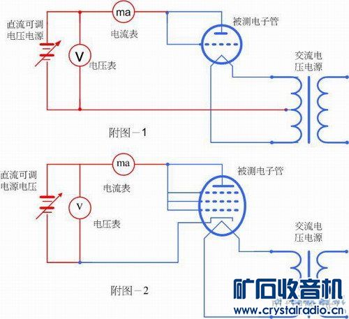

如图所示,搭电路后无效。

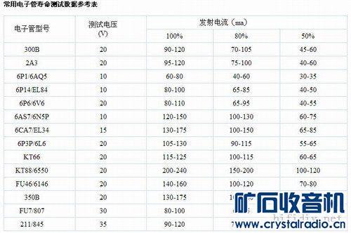

想了一下应该是错误的,或者我理解错误。如FU7,用30V测试电压不可能有那么大的电流。

因手头拆机FU7较多,想做套单端玩玩,做前测试一下心里有个底。结果搭了半天电路,换了四五个FU7都没用。

好像要按照手册上的参数模拟一个符合该管工作条件的电路去测试,孩提时候在出售电子管处看见过测试时按手册先选择测试用电压、电流然后开开关,看表针偏转,说好用就给你了,儿时记忆,五十年了,见笑
发表于 2020-3-14 22:34:21 | 显示全部楼层
肯定是电路哪接错了呗。不可能电流为0。
 楼主| 发表于 2020-3-14 22:43:15 来自手机 | 显示全部楼层
电真空 发表于 2020-3-14 22:34
肯定是电路哪接错了呗。不可能电流为0。
有几个mA,跟表格中的数值不是一个数量级。

发表于 2020-3-14 22:46:18 来自手机 | 显示全部楼层
很简单,找表格上其他型号的几种新管测一测,对照一下,就知道是表错了还是其他错误。
发表于 2020-3-14 22:56:44 | 显示全部楼层
说的是测试管子要符合它的工作条件才行。
发表于 2020-3-14 22:58:17 来自手机 | 显示全部楼层
爱好者一号 发表于 2020-3-14 22:56
说的是测试管子要符合它的工作条件才行。
也不一定。这个明显测的阴极发射能力,接成二极管最方便测得。
 楼主| 发表于 2020-3-15 09:10:48 | 显示全部楼层
但从图片上看理论上就行不通,几十V的电压家在屏极上不可能到阴极有那么大的电流。
也可能是我理解错误,所以才发帖讨论。
发表于 2020-3-15 09:22:18 来自手机 | 显示全部楼层
也可能是我理解错误 ...
不是只在屏极上得到这么大电流。注意看,管子都接成二极管了,电流是除阴极外各极电流之和。栅极离阴极最近,加几十V正压后是有可能达到这么大电流的。有疑问的话再测测其他几种管子不就行了?
 楼主| 发表于 2020-3-15 11:18:17 | 显示全部楼层
29BBY 发表于 2020-3-15 09:22
不是只在屏极上得到这么大电流。注意看,管子都接成二极管了,电流是除阴极外各极电流之和。栅极离阴极最 ...
好的,FU7看来是没戏了,测了好几个都只有几个mA,管子不可能全坏掉。
有空测测6P3P。
发表于 2020-3-15 11:47:29 | 显示全部楼层
我在《无线电通信用电真空器件手册》看到,FU-7阴极放射电流不小于275mA,测试条件,灯丝6.3V交流电,阴极0V,其余各极电压50V
发表于 2020-3-15 12:03:06 来自手机 | 显示全部楼层
电真空 发表于 2020-3-15 11:47
我在《无线电通信用电真空器件手册》看到,FU-7阴极放射电流不小于275mA,测试条件,灯丝6.3V交流电,阴极0 ...
那这个表格应该是对的。问题出在楼主
 楼主| 发表于 2020-3-15 17:45:58 来自手机 | 显示全部楼层
看来是我操作的问题,这周休闲时间已结束,下周继续折腾。
