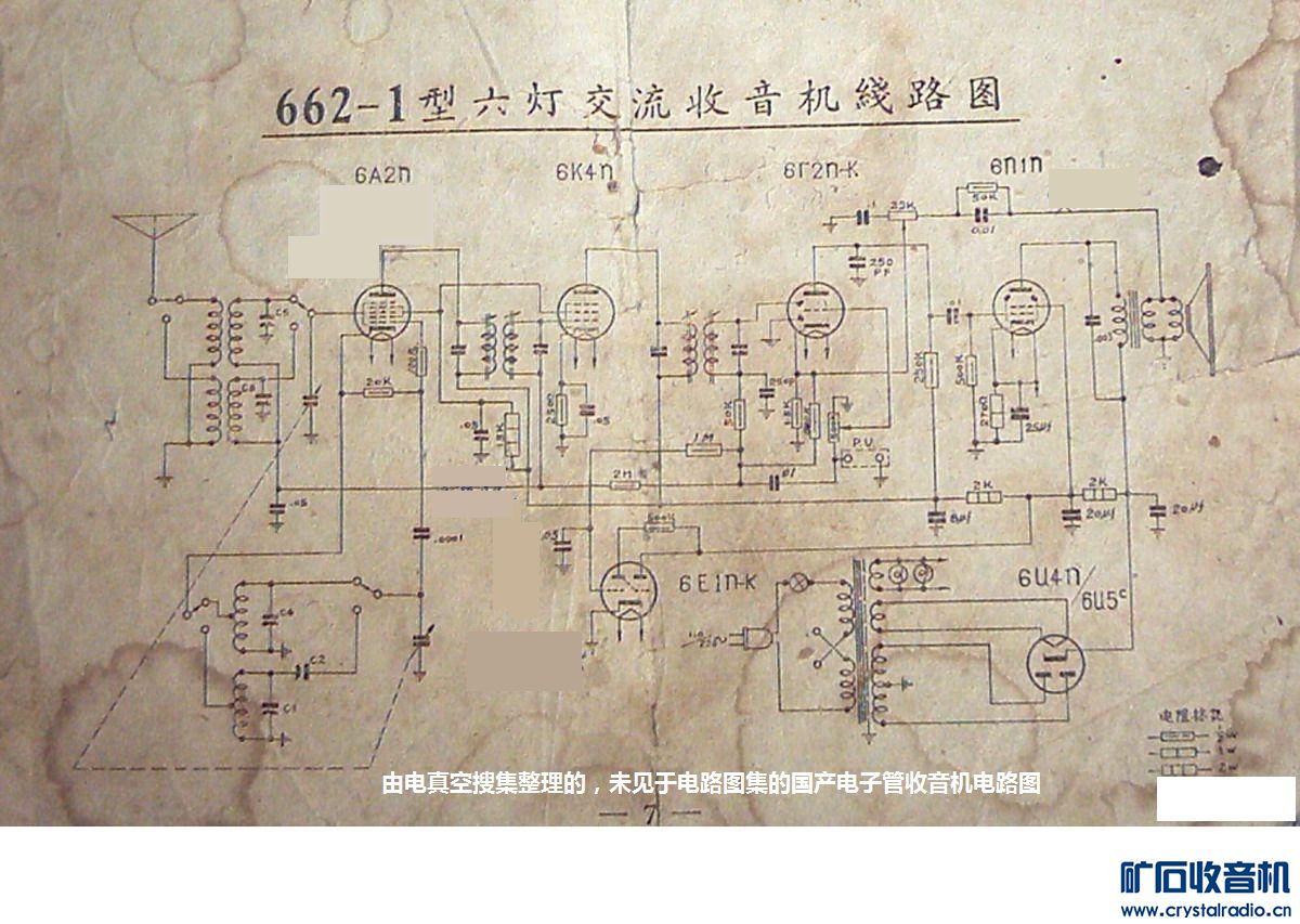

收到一台大8脚的美多,请老师们帮忙
发表于 2020-3-14 21:40:31 | 显示全部楼层
无论大管小管,除了管座与接线不同,电路没有本质区别。6E1可以参考你找到的那个收音、电唱两用机电路接线。

发表于 2020-3-14 22:58:15 来自手机 | 显示全部楼层
电真空 发表于 2020-3-14 18:53
当然了。机芯和美多662-1-1应该是完全相同的。
小管改大管有何意义?

发表于 2020-3-15 11:01:33 | 显示全部楼层
楼主提供的美多622G-1-1收音、电唱两用机电路(《国产电子管收音机电子管录音机电路图集》中可以查到)就是大八脚管与花生管(6E1、6Z4)混合。不排除其机芯用在收音机里。
发表于 2020-3-15 11:12:30 | 显示全部楼层
白居不易 发表于 2020-3-15 11:01
楼主提供的美多622G-1-1收音、电唱两用机电路(《国产电子管收音机电子管录音机电路图集》中可以查到)就是 ...
美多662G-1-1收唱机和662-1-1六灯收音机无论是电路图还是底盘,机芯,完全不同。

 楼主| 发表于 2020-3-15 12:53:41 来自手机 | 显示全部楼层
今天仔细看了一下,肯定不是改的,所有管座开孔都是一次冲压的,再说这个一次把所有小管改成大管情理上也说不通。

发表于 2020-3-15 16:52:30 | 显示全部楼层
白彦花 发表于 2020-3-14 17:48
我自己找到一份图纸,和这个有点类似,不过这个是带电唱机的机型。
   差的太多,绝对不同。622G-1-1中放管用的是6B8P兼检波,两级低放用的是6N7P两级电压放大,你这里用的6K3P中放与6G2P检波与放大。整流管本来用5Z2P(5Y3)接电源变压器的350V-0-350V,这里用晶体二极管2CZ11F(旧型号)代用接300-0-300V。
  2CZ螺丝整流管是70年代初才生产的。
 楼主| 发表于 2020-3-15 18:35:22 来自手机 | 显示全部楼层
于海旺 发表于 2020-3-15 16:52
差的太多,绝对不同。622G-1-1中放管用的是6B8P兼检波,两级低放用的是6N7P两级电压放大,你这里用 ...
是,我后来仔细看了一下的确不一样。

发表于 2020-3-24 07:18:54 | 显示全部楼层
        你这台美多662-1-4收音机,电路图查不到,从内部看就是普通大八脚5灯电子管收音机,电原理图就是白版开始推荐的电路图,5Y3管座也在电源变压器的前面,只不过后改为晶体管桥式整流,电源变压器也许是后换的,应该没有6E1调谐指示管。
