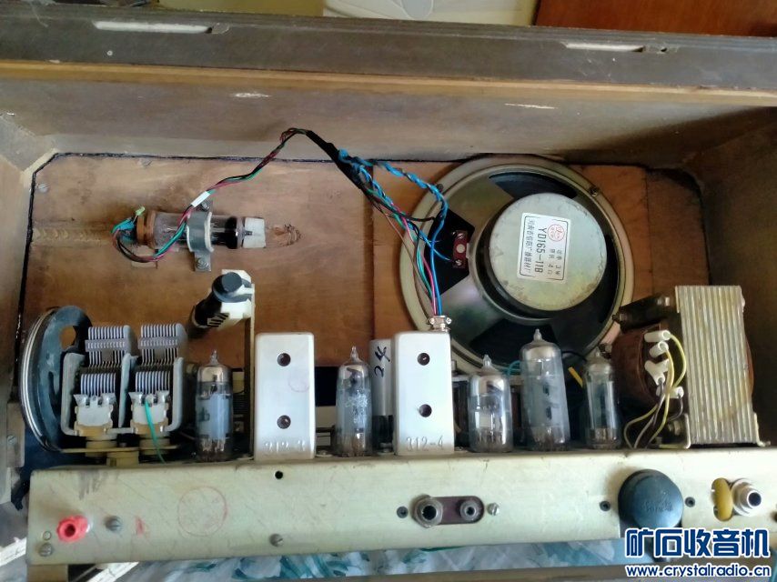

电子管收音机红灯711一3改装:增加外接输入插口,输出音频信号插口。外接喇叭插口,内部喇叭插口,调谐指示管插口,单独整流管用灯丝变压器,去掉指示灯刷漆,短接波段开关于中波位置。

楼主大概是有这个设想吧,那个调谐指示管插口干什么用呢?

其它能理解,内部喇叭插口是做什么用的?
 楼主| 发表于 2020-3-15 08:58:32 | 显示全部楼层
merrymakers 发表于 2020-3-14 10:20
其它能理解,内部喇叭插口是做什么用的?
修理时,拿出机芯,不用拆焊喇叭线,正好利用调谐指示管加的插座,一举两得
 楼主| 发表于 2020-3-15 09:00:02 | 显示全部楼层
便于拆卸式,可以不动调谐指示管
 楼主| 发表于 2020-3-15 09:07:13 | 显示全部楼层
作案现场来了

 楼主| 发表于 2020-3-15 09:08:57 | 显示全部楼层
378667894 发表于 2020-3-15 09:06
改成了多用实验台
就是这个意思,还是你聪明
