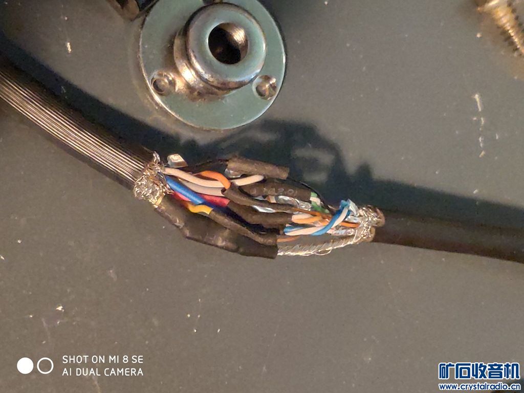

前提是这两个位置不能太远,我搞无线电的工作台在阳台上,经常要看图纸,查资料什么的,要跑回电脑边去打印图纸或者查资料,来回跑不方便,一直想在阳台上也弄一台电脑,不过利用率很低不值得再增加一台电脑,因为我的电脑和阳台就隔一个窗户,最后想出一个非常简便的办法。首先再找一台显示器,加延长线连在电脑上,显示设置里将两个显示器设置为“复制显示”,让第二台显示器显示和第一台显示器同样的画面,买套无线鼠标键盘装上,然后在电脑前用时用有线鼠标键盘,在阳台上用的时候用无线鼠标键盘,这样在两个位置上都可以使用同一台电脑,非常方便,唯一麻烦的是,我两台显示器不一样大,显示分辨率不同,所以在电脑前用时和在阳台上用时,要切换一下显示设置,麻烦一些。

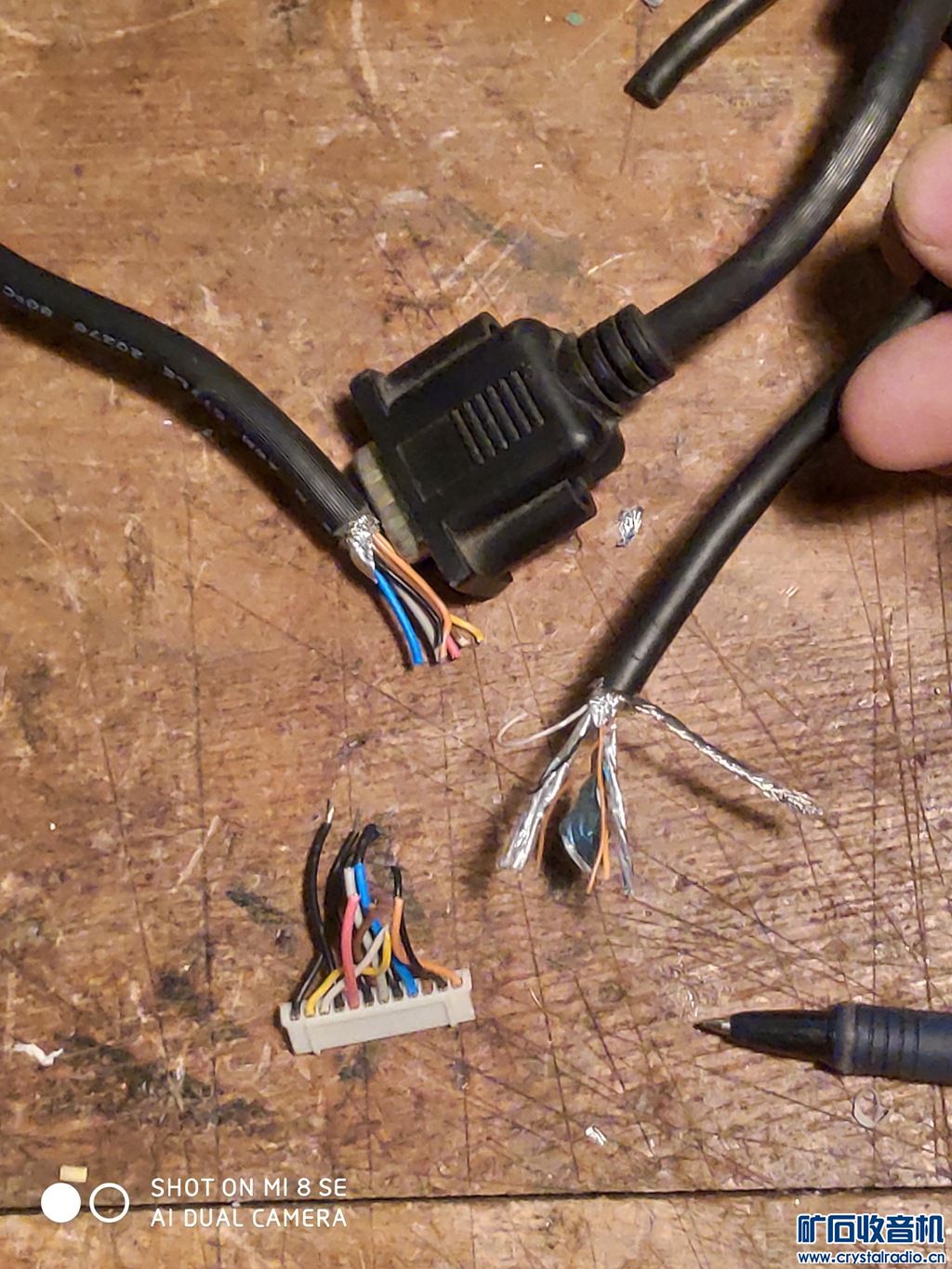

没有延长线,而且VGA插头太大,也没法穿过窗孔,所以找了根DVI线剪掉两头的插头穿过窗户后,和VGA线焊起来当做延长线。
焊接好的插头
焊接好的VGA线

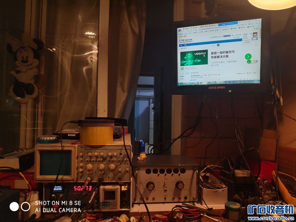

用一个小播放器进行测试
一次成功
在阳台上上矿坛
开个电路图看看,以后不用打印电路图了,电脑上直接看就OK了,还可以随时查资料
