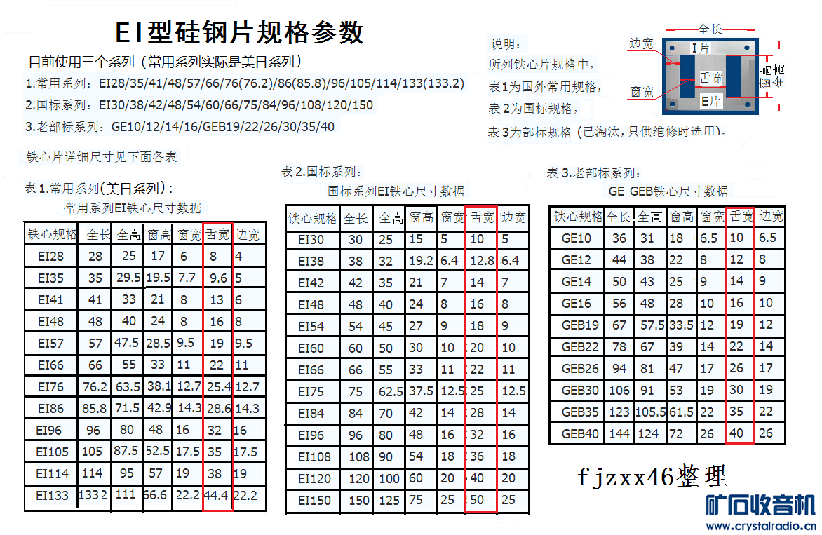

用5U4G、5Z3P等直热胆压降大,整流后带载350V左右刚好合适,电感输入的话可以更低,200mA的次级,EL34单端,KT66单端,6550单端都可以吧?
发表于 2020-3-13 22:42:01 | 显示全部楼层
激光老师:假期所限开房车的寥寥无几,您的利用率挺高的。
老型号变压器铁芯查了,没有对应规格的,采用非标的吧。
近似型号106*91  下一档123*105.5    再下就是L=144了。 不详细计算了根据叠厚大约200VA。给你个30W扩音机参考图做到心中有数。

做6P3P,阳极电压似乎有些高了。
多年前,我得了一个资料,是变压器绕制的资料,告诉我铁芯、功率、初级的线径、匝数;次级各绕组的电压、线径、电流(单位MA)。我查了一下,你这个变压器完全符合表中的一款,把它记下来,供参考。我觉得,这表中所列的数据,都是成品的数据的记录,而非设计的蓝图。铁芯是GEIB 35X44  功率180W,初级线径0.59  匝数256x2。 次级高压线径0.31  电流200MA,绕线方式400-350-0-350-400,匝数0-65-1025-1985-2050;低压6.3V档5000MA线径1.56 ,匝数16;5V档3000MA,线径1.2 ,匝数13.

多年前,我得了一个资料,是变压器绕制的资料,告诉我铁芯、功率、初级的线径、匝数;次级各绕组的电压、 ...
铁芯GEIB 35 的长度是123.比117大许多。

lhjacc 发表于 2020-3-13 17:53
保守估计80W的样子~
单独高压绕组就是80W加上灯丝6.3X5+5X5=56.5,输出有136W
发表于 2020-3-14 19:52:18 来自手机 | 显示全部楼层
实在是搞不懂为嘛变压器上的绕组数据显示此变压器功率在200VA左右却非要说没有达到这功率。
