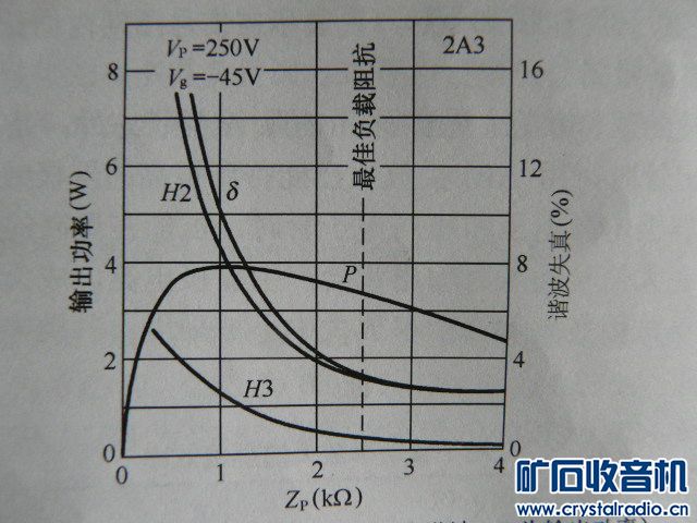

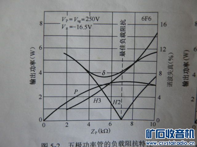

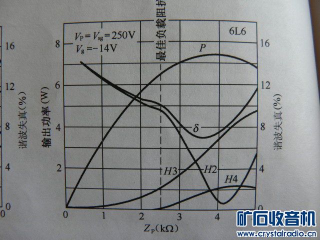

发表于 2020-3-14 10:26:48 | 显示全部楼层
一般电子管生产厂家都会根据不同工况下的输出功率和失真度给出推荐的典型值 。初学者查一下电子管手册或有关资料即可。
下面是2A3的负载阻抗曲线:

下面是6L6的负载阻抗曲线:
下面是五极管6F6的负载阻抗曲线:
