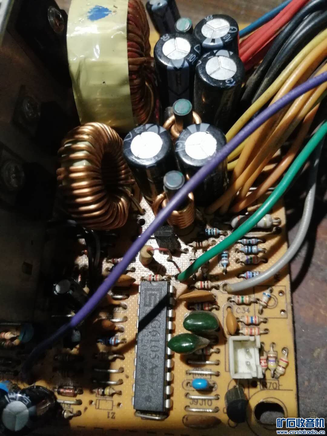

发表于 2020-3-13 14:15:37 | 显示全部楼层 |阅读模式
开机风扇转一下就停,脱机短路绿黑线也是一样故障,初步测量初级次级无明显短路故障,以前没修过这种芯片的电源不知从何下手了,谢谢大家帮我分析分析

修一下还是不错的,特别是一些用料、设计严谨的电源。
你这个电源集成电路在那,搜一下应用电路,对照实际捋一下应该没什么难度。故障应在保护电路动作。

发表于 2020-3-13 20:07:21 | 显示全部楼层
这种电源的工作原理与494系列的差不多,6105芯片集成了494、393(339)等芯片的功能。开机风扇转一下就停,首先检查一下各输出的肖特基整流二极管,再查一下两个驱动三极管,只要6105芯片没坏,这个电源就不难修理,与常规的(494,7500)电脑开关电源维修方式一样。

发表于 2020-3-16 15:42:10 | 显示全部楼层
5V或12V加个负载(比如灯泡)之类的在短接绿线试试
发表于 2020-3-16 16:00:43 | 显示全部楼层
一般多是电解电容变质造成的。
发表于 2020-4-12 17:43:11 | 显示全部楼层
我有一个同样故障现象。从正常电源取3.3,5,12V并入,可强行启动。换SG6105后修复。
