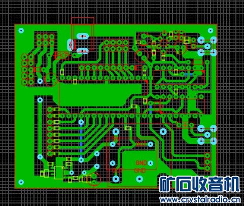

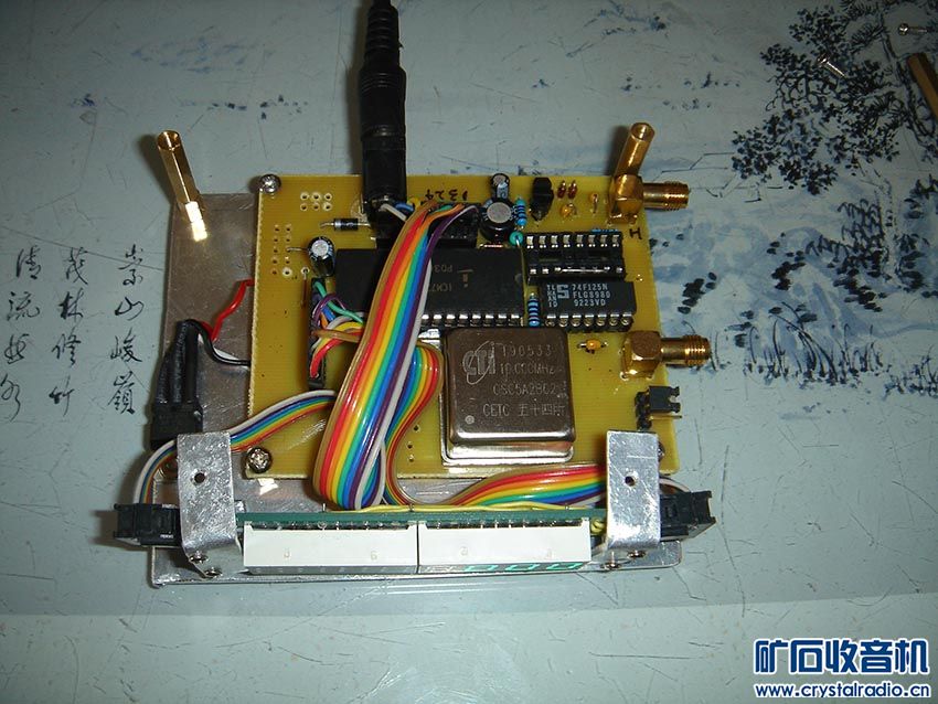

首先,用SpringLayout设计电路板草样

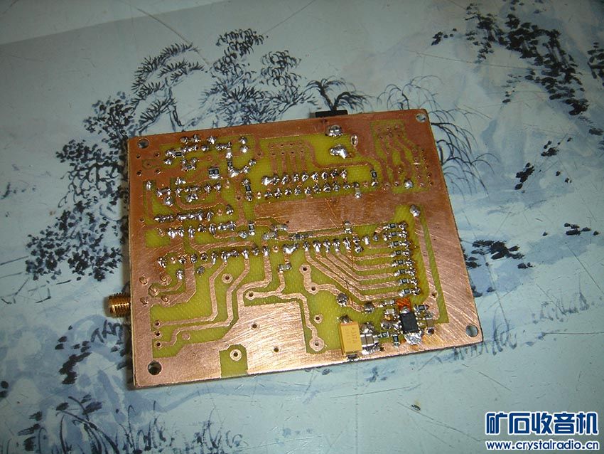

通过热转印方式制作线路板
做好的线路板

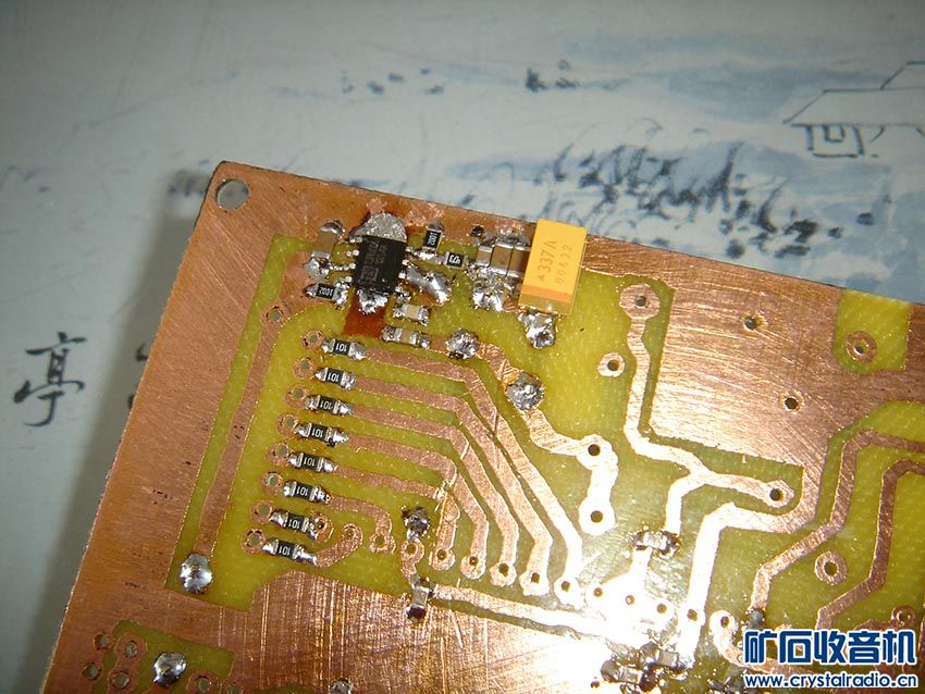

首先调试电源部分,一个buck的降压电路,
用的是TSP6430,一颗国产DC-DC集成电路
外围元件少,同步整流
首先进行测试,用一个6V 5W的卤钨灯当作负载,5V供电也有大概700mA电流
可以模拟最大负载,输出带载电压正常,5.23V
开关电源最大的潜在问题就是干扰,
测下纹波,肯定有的,不管看起来似乎还好,可以控制在100mV以下
电源搭好了,继续其它电路,这就简单了

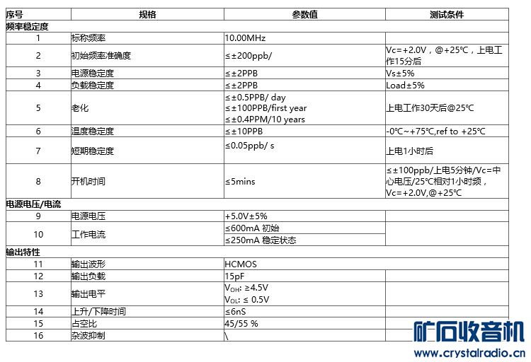

恒温晶体振荡器,这是频率计里最关键的元件之一,它是整个频率计的时钟参考
所有测试结果,都是以它输出的基准频率作为参考的,因此可以说,频率计的性能,一多半都是由它决定
如果它不准了,那测试结果肯定不能正确
用OCXO的缺点也是有的,第一,这家伙需要一个加热电源,耗电量比较大,最大能有近600mA
第二,开机需要预热,经实践发现,这个OCXO大概需要1分钟左右才能完成预热
第三,块头大,比如这个还算体积小的也有25mm*25mm的占地面积
这是这颗OCXO的技术指标
可以看出,具有相当优秀的性能指标

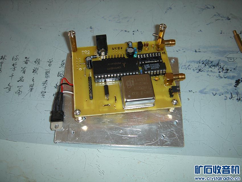

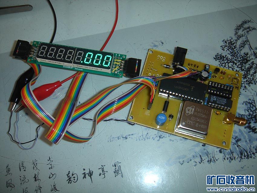

将OCXO装上电路板,至此,电路板部分构建基本完成
唯一的缺憾是分频芯片暂时没有买到,需要等几天
接显示单元试试,空载,正常点亮
目前看情况似乎一切还好,没有见到明显的干扰情况出现
接入一个测试用的频率信号,显示正常
迈出了成功的第一步

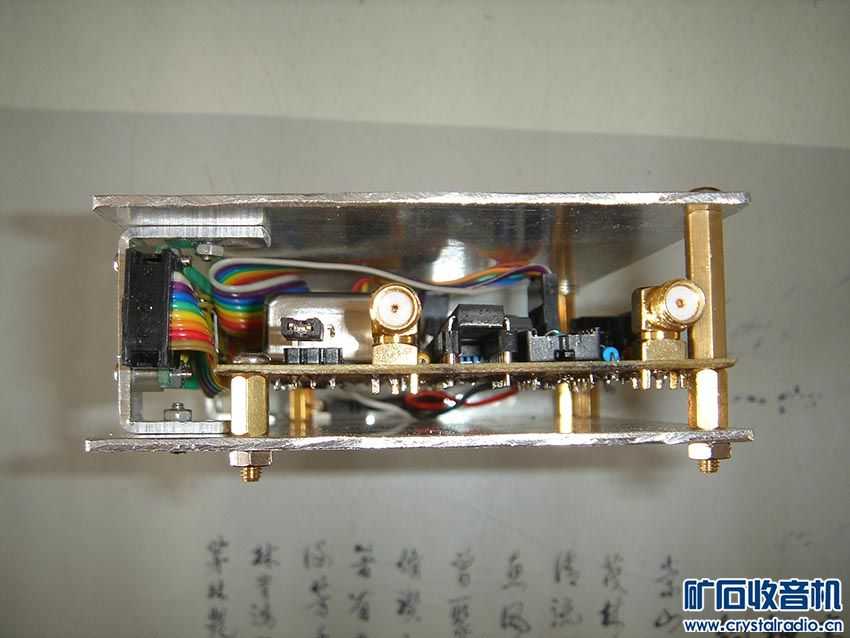

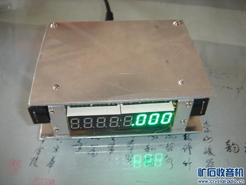

电路搭好后,下面开始制作外壳
外壳采用铝板构造,三明治结构,简单粗暴
首先,从铝板材上裁剪需要的部分
将铝板裁剪成合适尺寸,画线,钻孔
初步组装
制作显示单元的支架,测量中间的间距
裁剪一个铝条,也是边角料
按设计尺寸折弯,制作显示单元支架
对位固定
组装显示单元和支架

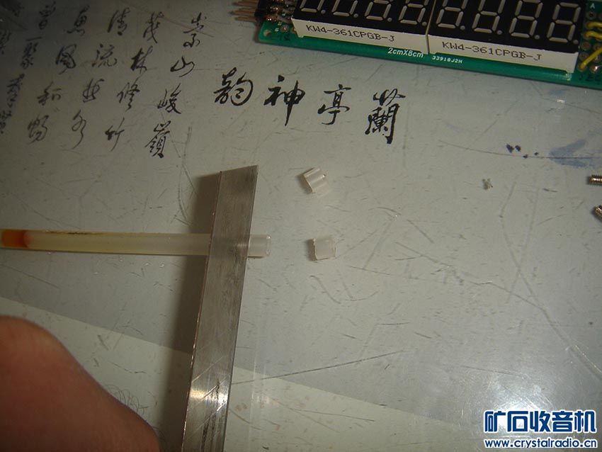

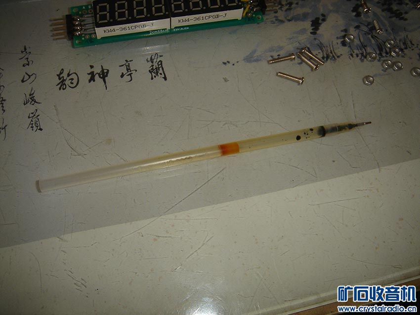

找到一根没有油的签字笔笔芯
制作塑料柱
用于隔开显示单元电路和支架,防止短路
显示单元和主控板之间的连线插口
继续组装
通电测试,显示正常

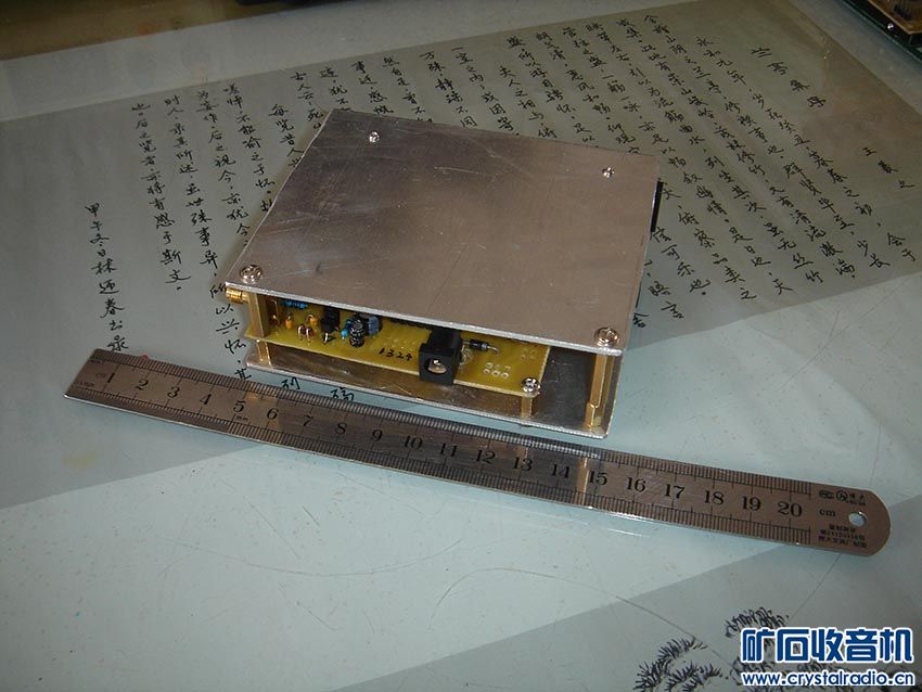

盖好盖子,这就组装完了
尺寸,不算大

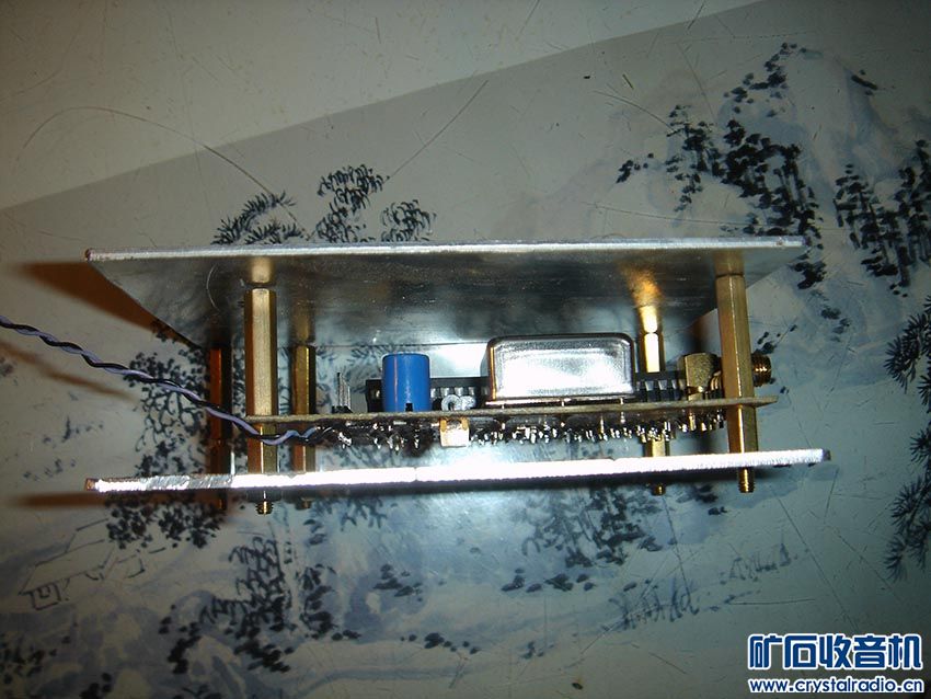

后面是电源接口和时钟闸门选择开关的位置
时钟闸门,经过实践发现就用1s能满足大多数需要
所以就没装,正好手上也没合适的开关,暂不装了
两个SMA接口分别对应高频输入和低频输入
边上有一个跳线帽用来切换高、低频端口
因为近期受某种微小生物的影响,不能自由逛电子市场,在线购物又划不来
所以暂时没有合适的拨动开关,用跳线先替代吧

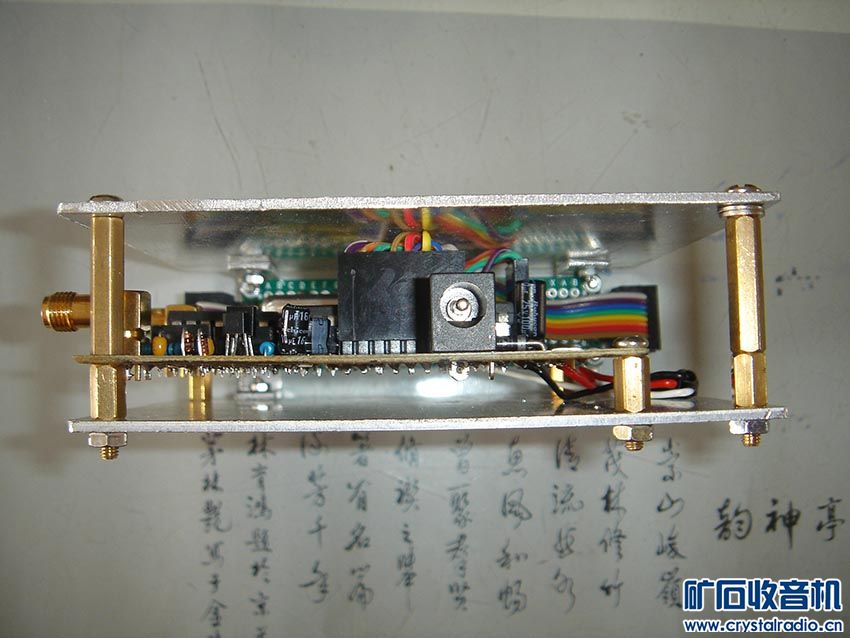

侧面
下面开始进行测试,上电什么都不接,显示000
接入一根射频跳线,空载稳定度很好,没有受到干扰导致自己跳动

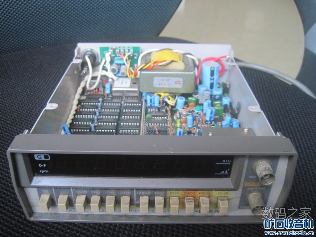

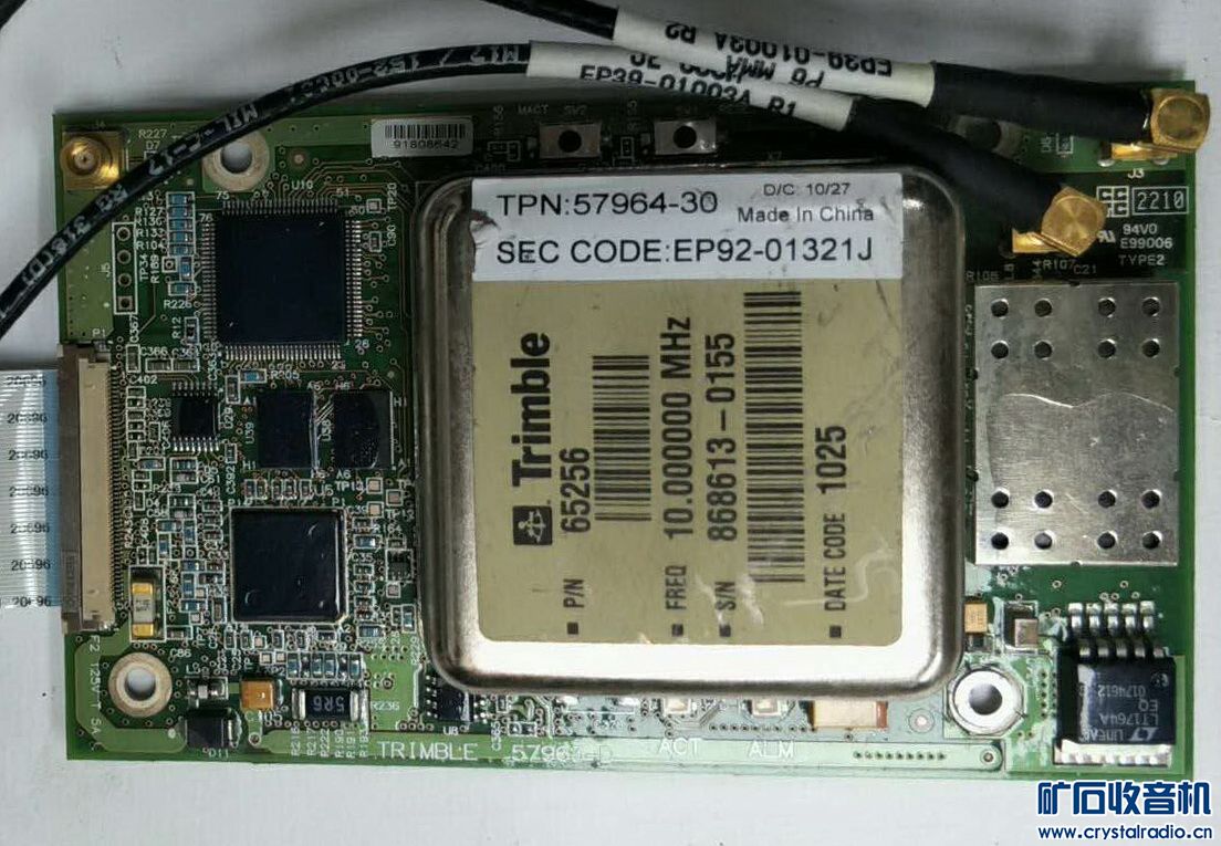

楼主好象用的10.00M基准恒温晶振不行,换个下图10.000000M的拆机件会提高N个级数,我去年测试换过在旧的日本FC-882A频率计上,对比后54所的N差。

 楼主| 发表于 2020-3-15 22:32:36 | 显示全部楼层
lmwyl 发表于 2020-3-15 21:34
楼主好象用的10.00M基准恒温晶振不行,换个下图10.000000M的拆机件会提高N个级数,我去年测试换过在旧的日 ...
这确实是一个问题,因为这个OCXO是带压控的
经过实际测试,按说明书要求在压控脚上加0-4V电压,测得晶振有34Hz的频率改变
所以,如果追求完美,还需要用标准频率源去校准才行
