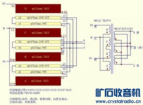

终于在隔壁论坛找到了一个推挽输出变压器的绕制方法,发上来大家一起学习
 楼主| 发表于 2020-3-13 04:54:08 来自手机 | 显示全部楼层
图片来了。。。。。。。
发表于 2020-3-13 11:59:04 | 显示全部楼层
这个是3.5K的推挽吧
 楼主| 发表于 2020-3-13 12:11:07 来自手机 | 显示全部楼层
自然之美 发表于 2020-3-13 11:59
这个是3.5K的推挽吧
是3.5k.......
发表于 2020-3-13 12:19:37 | 显示全部楼层
发这个图起码应该把铁芯规格、阻抗比、绕组连接方式等一起发上来才好。
发表于 2020-3-13 16:37:14 | 显示全部楼层
一看这种结构就直接否了,俗话说的那啥日本船名字。
发表于 2020-3-13 21:52:13 | 显示全部楼层
两边分段绕,得用比较大的铁芯,假如用76、86的小牛。缠这一个变压器,近视得加深50度
 楼主| 发表于 2020-3-14 08:00:08 来自手机 | 显示全部楼层

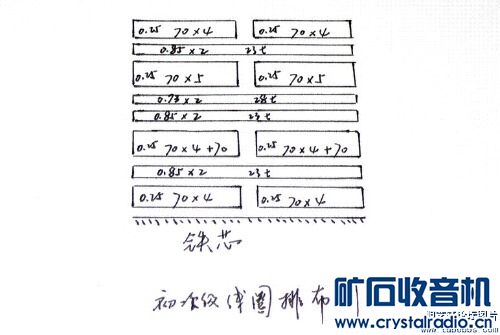

谢谢所有老师关注,这个也是找的,今天又找了一个,等下上传
 楼主| 发表于 2020-3-14 08:02:32 来自手机 | 显示全部楼层
图片来了,请问老师们用96*40的铁芯可以吗,
