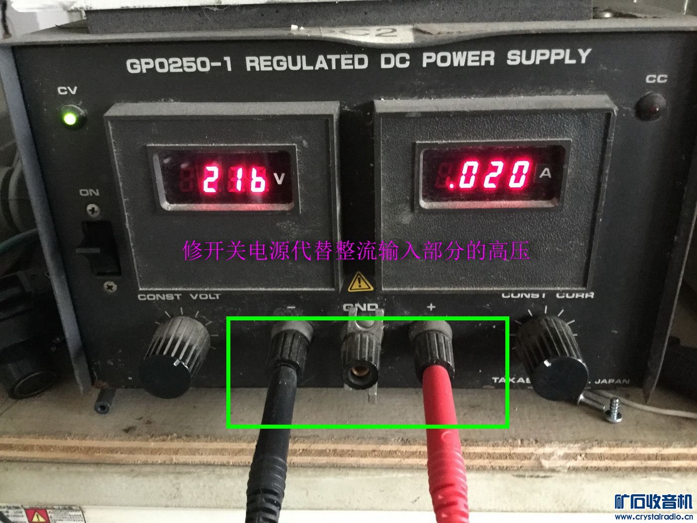

   首先用高砂的250V电源准备代替整流后的高压

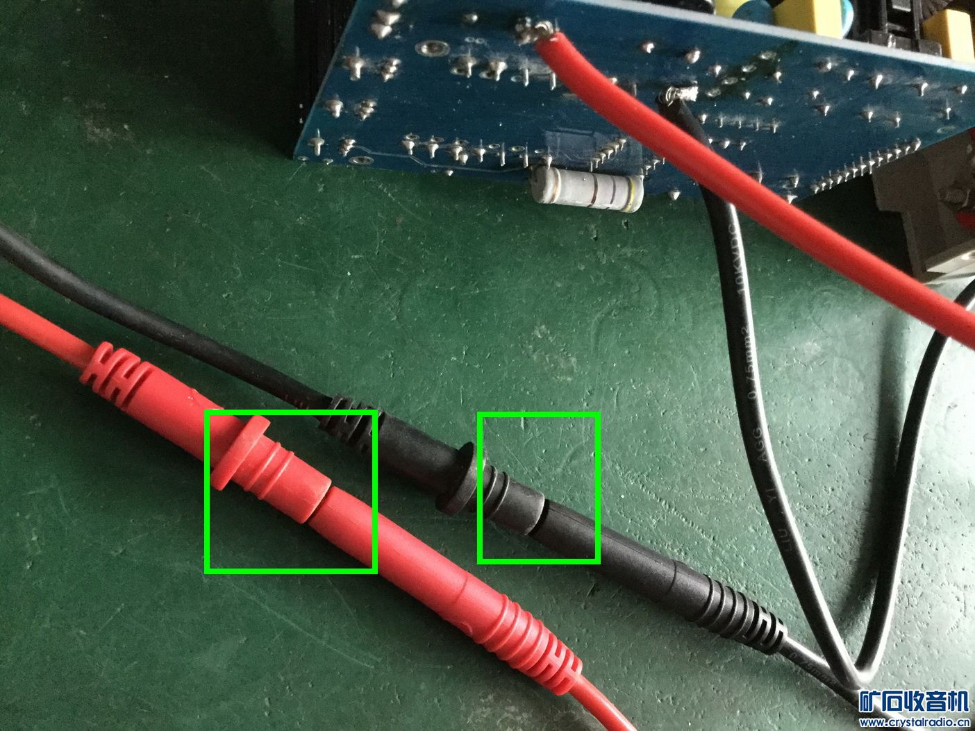

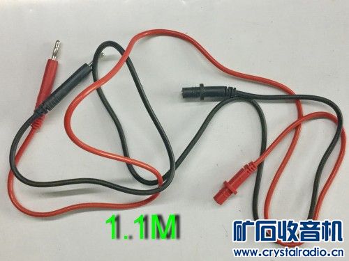

连接线采用10KV多功能硅胶线连接,这种线长度一米多,两头可对插可拔出,本次对付这种故障采用了一对线插上高压电源上,该电源肯有调压及调流保护功能,另一对线剪掉对插以便焊在滤波电容上,如果中间要查故障也可以方便掉下来。

通电无反应,观察电流达三百多毫安,开机,再次检在路量量三百伏滤波电容电阻只有三百多欧不对,怀疑开关芯片坏,拆下再换一个通电正常,证明了芯片买来备用是值的。拆机芯片不一定测过的发货。
经过反复加载电流到4安以上没发现有哨叫现象,断然决定之前的炸芯片问题出在整流滤波电路前面。
经过从新测量电容二个200V33uF串联电容后发现一个已经无容量,问题就在这里。维修结束。
