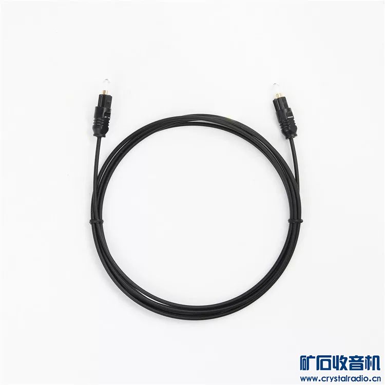

音频光纤质量的好坏和音质成正比吗?个人觉得是成立的,亲身尝试,一条买机送的黑细线和另一条百元线作比对,同一机器同一首歌,前者音色不通透,像在耳朵上罩了一层纱,高音没细节,低音无力且有点散,而后者则高音细腻了不少,低音有弹性,整体声音都提升了。欢迎老师们来讨论一下这个老生常谈的问题,光纤与音质的关系,另外还听说光纤线接头的质量跟音质也有关系。

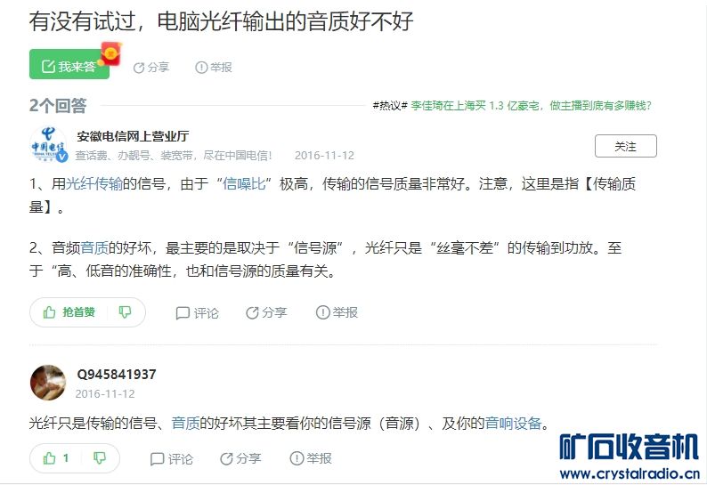

发表于 2020-3-12 02:49:33 | 显示全部楼层
这个问题 截图给你看看

才师傅 发表于 2020-3-12 02:49
这个问题 截图给你看看
足以说明楼主的金耳朵已经练成了!

对于光纤传输,只要是质量合格的光纤,不会对音质产生任何影响,光纤传输是数字化的,没有任何电气连接,也不会将前级的任何电气影响传递到后级,如果是质量非常差的光纤,可能由于传输信号幅度降低或产生其他损失,导致接收端丢失部分信号,接收部分根据纠错机制进行纠错,从而对音质产生影响,但只要质量合格的光纤,因为传输过去的是正确的数字信号,就不可能产生任何损失,打个比方,就像我告诉你一个长度的数值是178.979798797987897565445689毫米,你不管怎么传输,只要这个数值和单位没有变化,这个长度就不会有任何变化,这就是数字传输。而模拟传输就相当于,我用手比量了一个长度,告诉你这么长,你用手比量到相同的长度后,转身跑去再告诉另一个人,这个长度这么长,在你转身跑去传递到另一个人的时候,你比量的长度就可能发生一定的变化。听音是一种人对生理刺激的心理表现,当你听音时,得到的信息,不只来自于声音,同样来自于环境,来自于其他人的描述,及其他任何的信息的暗示,不要小看这种心理作用,它对于你的影响比声音的刺激还要强的多,这也就是为什么这么多人执着于各种所谓的“发烧器材”。
