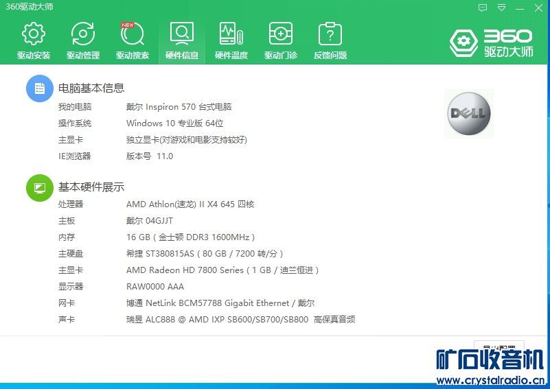

看看我这个电脑 是2016年的 不怎么用 这个是我 编辑视频文件和音频文件 还有看4K视频使用的 这台电脑 系统固态硬盘 120G  两块 1T 盘 一块 2T 盘  一块 4T 盘  使用3个显示器
这台是我常年使用从不关机的品牌电脑 是我家孩子几年前不要的电脑 这个配置 可以看 4K 视频 就是卡 音视频不同步 你说说 你的电脑看 4K视频 会怎么样

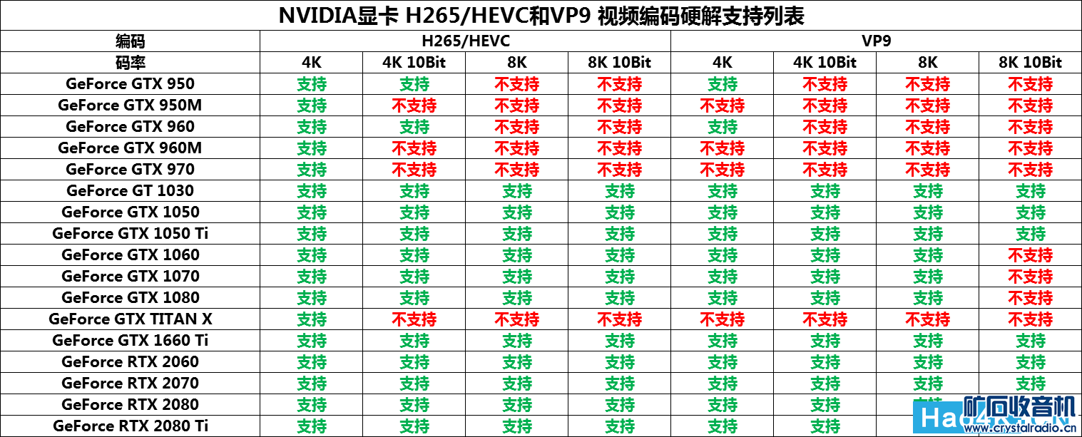

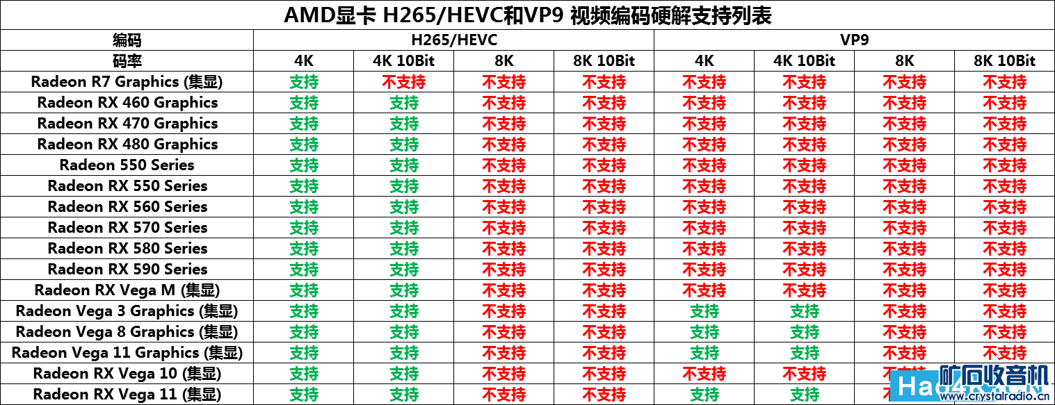

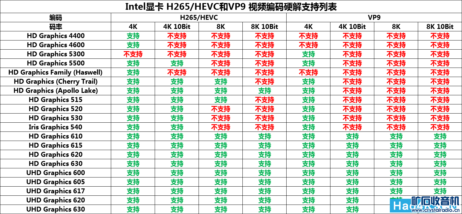

电脑什么配置播放4K-8k最好?核显 独显 硬解 HDR
