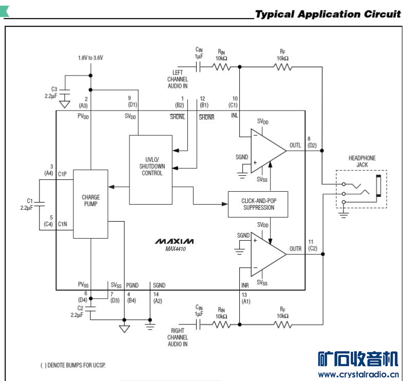

做个便携式耳放,求推荐个线路
发表于 2020-3-19 12:01:14 | 显示全部楼层
你的耳放如果用TPA6120A2可以参考这个电路:

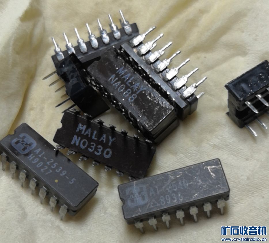

电源做好了,输出+-15v~+-20v,盒子里没多少空间了,运放也到了,拆机的10块不到一个
 楼主| 发表于 2020-3-19 21:40:33 | 显示全部楼层
漏了运放的照片
 楼主| 发表于 2020-3-19 21:58:45 | 显示全部楼层
ILXTF 发表于 2020-3-17 13:52
MAX4410  美信公司产的
MAX4410立体声耳机驱动器是针对那些电路板空间很有限的便携设备而设计的。MAX4 ...
谢谢,指标不错的,但是电源电压比较低,我怕这个芯片驱动能力不强。

发表于 2021-6-19 12:59:29 | 显示全部楼层
xxcjm 发表于 2020-3-19 21:40
漏了运放的照片
这是啥运放?很少见。
耳放做好了吗?效果怎么样
