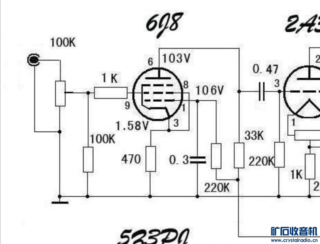

起初以为是个帘栅输入,定睛一看栅极电位比阳极还高3V.还有令人迷惑的帘栅级接阴极的导线。我是彻底无语了
 楼主| 发表于 2020-3-11 14:51:33 来自手机 | 显示全部楼层
原文章作者竟然说做成功了,我打死不信。关键这管子还不便宜,坑新人,一坑就是一百块钱。
 楼主| 发表于 2020-3-11 14:55:08 来自手机 | 显示全部楼层
亦或这真的是一种可行的另类接法?按我的判断,一旦上电,栅极一阵火花加闪电之后就化为乌有了。
发表于 2020-3-11 15:00:48 | 显示全部楼层
不小心把电路图画错了吧。

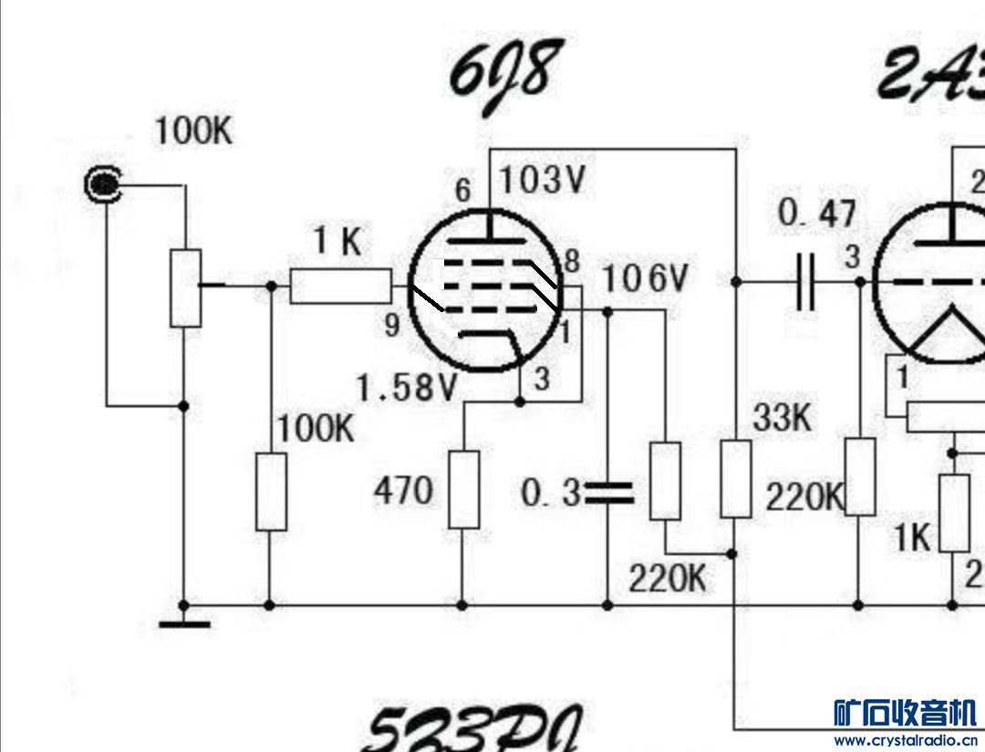

发表于 2020-3-11 15:39:34 | 显示全部楼层
发表于 2020-3-11 15:59:15 | 显示全部楼层
可能是闭着眼睛画出来的

 楼主| 发表于 2020-3-11 16:27:57 来自手机 | 显示全部楼层
大家都说是错误我就放心了。我以为有可能是一种特殊接法

发表于 2020-3-11 16:42:28 | 显示全部楼层
图画错了,脚位没标错,所以能正常发声。大家焊机都是看管脚的12345.....,不会去看图里的电极。
发表于 2020-3-11 20:21:42 | 显示全部楼层
就是电路图画错了。看这类图,眼睛要有一定的“容错度”
 楼主| 发表于 2020-3-11 20:28:45 来自手机 | 显示全部楼层
嗯。主要是原来没有见过这么离谱的错误。现在长见识了。
发表于 2020-3-11 20:38:38 | 显示全部楼层
《电子报》、《无线电与电视》、《无线电》甚至一些新出的书籍这类错误多去了,有的作者就是混稿费,而年轻的编辑根本没有学过电子管电路。
