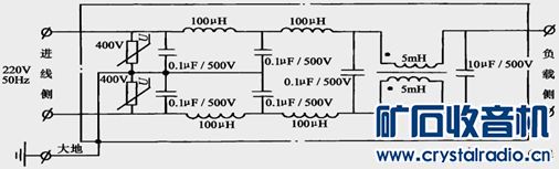

请教:想在家里听电子管收音机如何改造电线和灯具?
发表于 2020-3-11 15:10:17 | 显示全部楼层
1、入户电源盒加高频脉冲滤波装置,滤除干扰。
2、收音机加室外天线,加强信噪比。

发表于 2020-3-11 19:33:54 | 显示全部楼层
不考虑价格的情况下,电源进线端加装有源滤波器(银行网点的通行做法—向系统计算机等重要负荷供电),再正常布线。
另一个做法是加装大功率1:1隔离变压器,系统接地形式转为为IT。
以上两点,一般家庭不会采用。且对空间辐射干扰无效。

发表于 2020-3-11 20:27:22 | 显示全部楼层
gjl_555 发表于 2020-3-11 19:33
不考虑价格的情况下,电源进线端加装有源滤波器(银行网点的通行做法—向系统计算机等重要负荷供电),再正 ...
    楼主还要用空调,冰箱,电磁炉,微波炉,烤箱,电饭煲,热水器,洗衣机,彩电,其他小家电,得用多大的滤波器。隔离变压器又需要多大KVA的,况且隔离变压器不能隔离电力输送线路除50Hz外的杂波(互感)至于天线进入的就另当别论。 对于某一需防干扰的用电器可以单独设置针对性的抗干扰装置(自制或购买)。

发表于 2020-3-11 21:14:31 | 显示全部楼层
既然是重新装修,说明旁边各家都已装修入住了,那么可以先试一下收听环境如何——把家里各种电器都断开,只接电子管收音机,如果收听效果良好,那就值得考虑下一步,否则,洗洗睡吧!

发表于 2020-3-11 23:48:55 | 显示全部楼层
tx 发表于 2020-3-11 15:09
你的意思是搞个小型UPS?
可以这么理解,我做的收音机一直都是自带逆变,这样不受制于环境,不会感应出电线里的干扰,而且可以随意携带。这样的电子管收音机,兼顾情怀和实用性。
