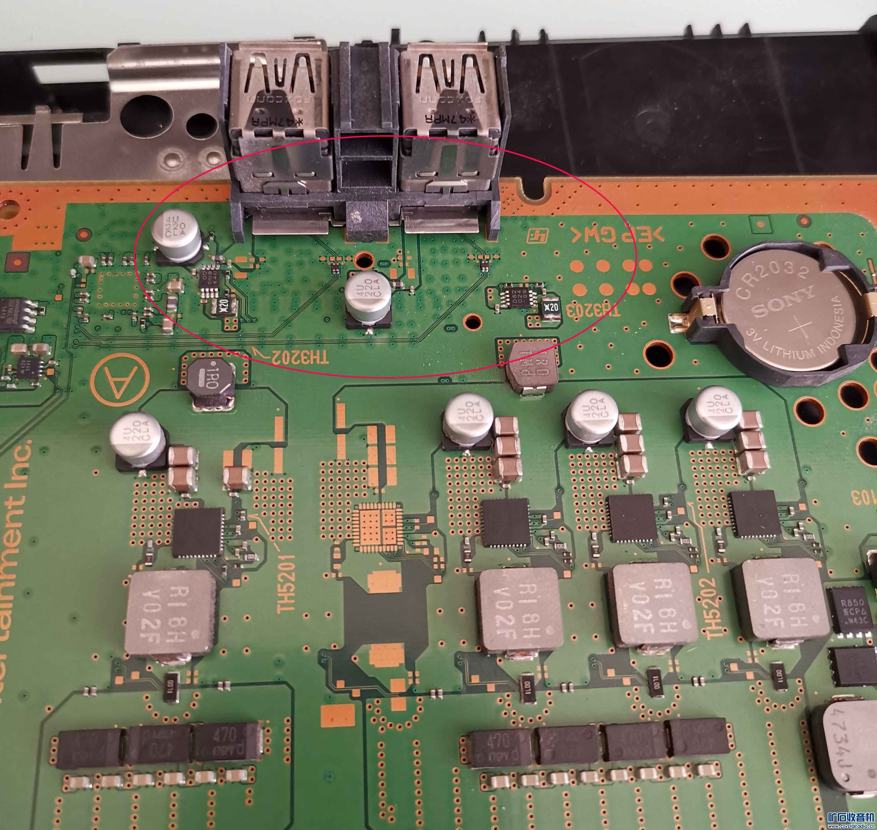

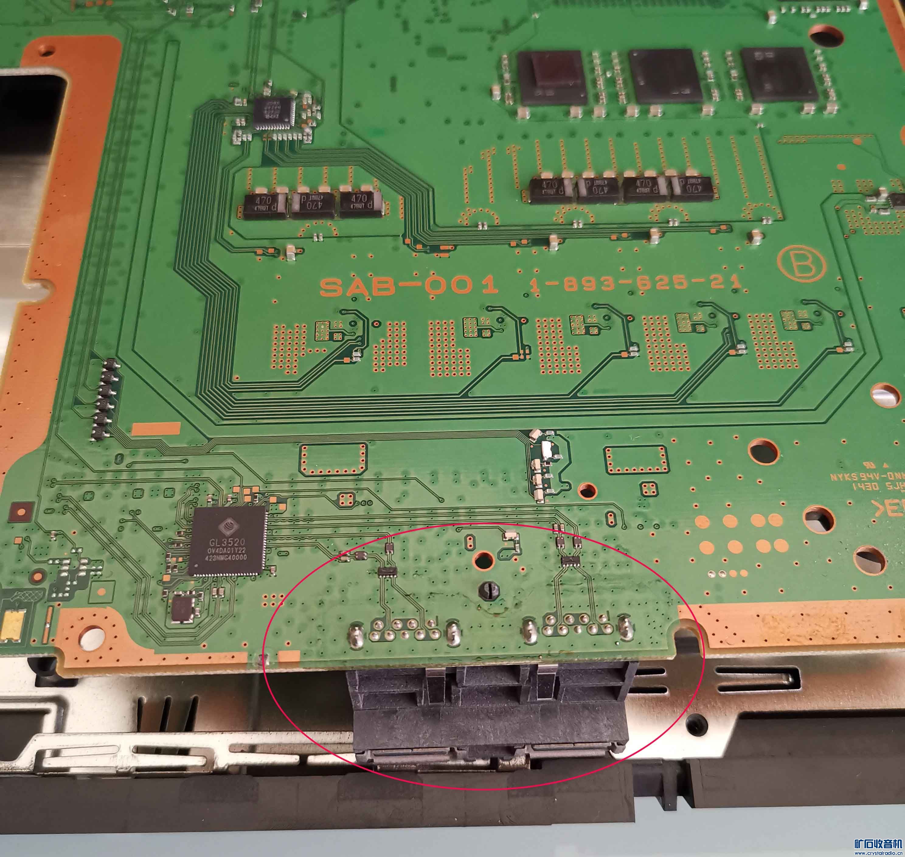

自己用的PS4,老版的,不是PRO,响应国家节能减排,用USB口给风扇供电,结果电流大烧坏了,现在只能一个USB口可用,本来想只是供电5v坏了,我用个带外接电源的移动硬盘应该有数据吧,结果也没,拆开也看不懂,有熟悉PS4的老师能指点下吗,自己能搞定不,不能的话,就不折腾了,机器还能正常使用。

发表于 2020-3-11 09:19:39 | 显示全部楼层
万用表量一下电源对USB供电的电感,就是一图中红圈内两个白色的电容旁边。
 楼主| 发表于 2020-3-11 09:57:47 | 显示全部楼层
谢谢,我晚上试试

发表于 2020-3-15 21:23:49 | 显示全部楼层
先看下USB供电是不是正常,不正常的话先修电源。再量一下D+D_(就是USB的信号,中间的两根)二极体值和正常的是不是一致, 不一致的话重点考虑两个保护元件(红圈里那两个10脚的贴片元件),取下两个件之后再确认USB是不是能正常工作。如果还是不行,那就只能换USB相关的IC了。

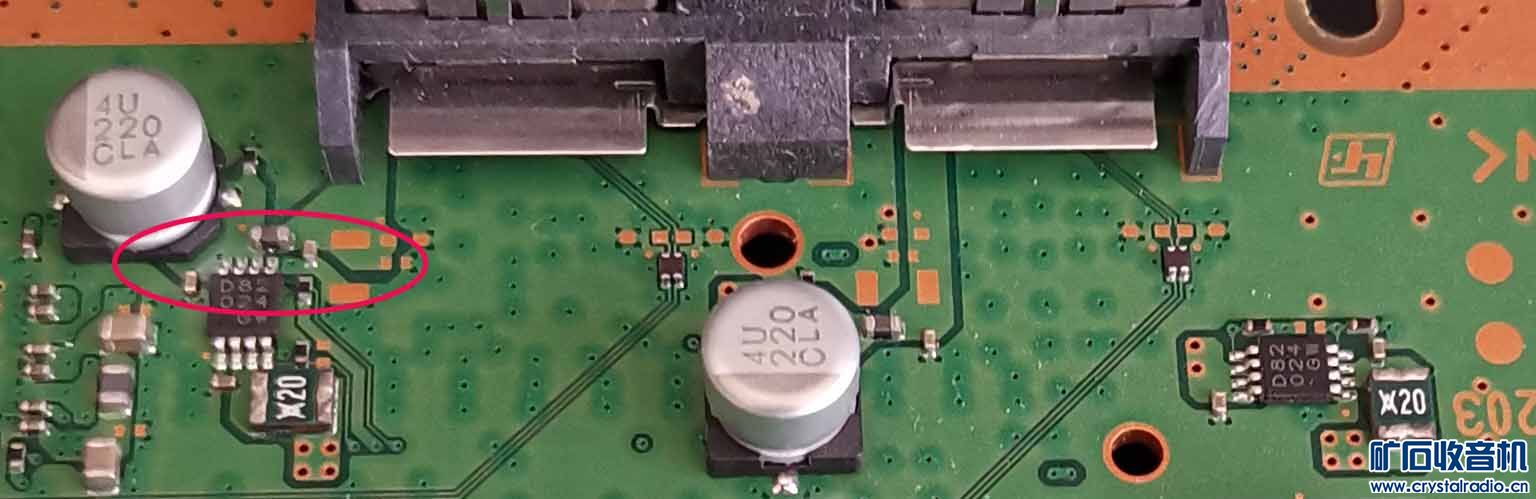

 楼主| 发表于 2020-10-11 11:51:44 | 显示全部楼层
请教下,第一张图红圈边上的D82024是啥芯片,我感觉那个好像有点问题,请老师指教下
 楼主| 发表于 2020-10-14 08:13:45 | 显示全部楼层
lhjacc 发表于 2020-10-13 16:25
D82024全称BD82024,为USB输入输出及电压管理芯片,详细参数下见图
谢谢老师,我网上查了很久也没查到,我这个的USB口估计是这个芯片烧毁了,有空我买个换上试试。
发表于 2020-10-14 08:24:58 | 显示全部楼层
 楼主| 发表于 2020-10-14 11:33:31 | 显示全部楼层
飞翔鸭2016 发表于 2020-10-14 08:24
芯片旁边的X20 保险丝 是否阻值变大?
上次拆了,没测量,当时也没明白和哪几个器件有关,就是拍了照片,后来发现那个地方颜色不一样,电路板有些发白,估计这块有问题 IMG_20200202_103618.jpg
