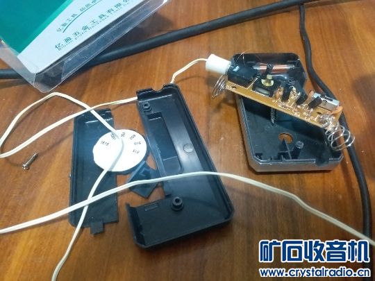

今天翻出一个几年前5元买的产品7642+9014+9014 微型收音机,效果出奇的差,两个档位都收不到台,还TM啸叫,把他放在信号发生器天线上才勉强有一点失真的的声音,和我的636单管机没法比:636离着一米就收到,还要衰减信号三分之二以上。打开看看,两9014工作点似乎没问题,都0.65V。表笔碰触天线磁棒线圈任何一端都有巨大噪音,把音频信号凑近9014就已经嘟嘟响,真奇怪啦

我第一个自己花钱买的收音机,用了十元,耳机是带红色海绵套的,坏了很多个,灵敏度和一级中放的超外差机器不相上下,如果你现在收不到台,一磁棒线圈有问题。二筷头粗细的小磁棒无法在楼放里收到台,单管机灵敏度虽差但是磁棒大能收到点台。三由于多级高放,所以受到室内干扰所以没台,单管机灵敏度差,反而抗干扰。四7642坏了
 楼主| 发表于 2020-3-11 13:20:35 | 显示全部楼层
不是收不到,而是收音机必须钻到发生器信号里线圈里才收到,本地中波台弱,更加收不到,但我的636却好得很,七八个台。我听说7642里面很多晶体管,加上外面的两个9014,还不如一个636?您帮分析下?

7642自身增益很高,再加上低放,但由于磁棒太小,总体效果与636比的话说明不了什么。

举个例子,大约1997年时家里买了个9700小短波王(不是9700dx),和家里的两级高放的袖珍收音机中波对比,能多收到很多台,而且晚上听到的弱台在德生机器里就能听到很清楚,当然集成电路的机器要比分体的机器自动增益和防频飘要好。可是04年时,在住进钢筋混凝土结构的楼房里,这个短波样在不靠近窗户的位置,中波一个台都收不到,而老收音机在屋中间依然能收好几个台,当时家里还没有电脑手机节能灯,后来都有了,就只有嗡嗡声了。老收音机里的圆型磁棒有近20厘米,而小短波样的小扁磁棒只有十厘米,直径是一般扁磁棒的一半。一句话不是一个重量级的。
        但是你的7642机器好像坏了,正常的机器是不会有叫声的,我现在手里有四只7642的机器,有两只没有叫声的,灵敏度非常好,比一般一级中放的超外差机器好很多,有叫声的声音就非常小,你如果有兴趣淘宝上两毛钱一只得7642买几个,坐坐试验,比一下,我估计你的机器坏了

感谢您的指点,我正一头雾水的查9014呢,7642我也不懂怎么判断好坏,就按您说的,等几天快递,换个7642 。

拿你的7642机器和单管机上户外,比如河边只要离高层楼远远的,又离电线远的地方试试。7642这种电路,受不了一点干扰。
发表于 2020-5-5 21:52:42 | 显示全部楼层
636有再生,再生有选择性,7642有多级,多级是宽频带。
发表于 2020-5-6 08:32:38 来自手机 | 显示全部楼层
你的7642机器可能坏了,我有一个一模一样的,放了十多年了,现在也不行了,一给电就肃叫,估计电解电容干了
