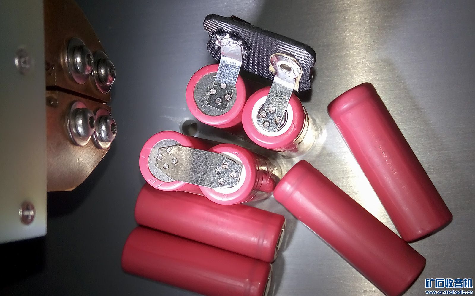

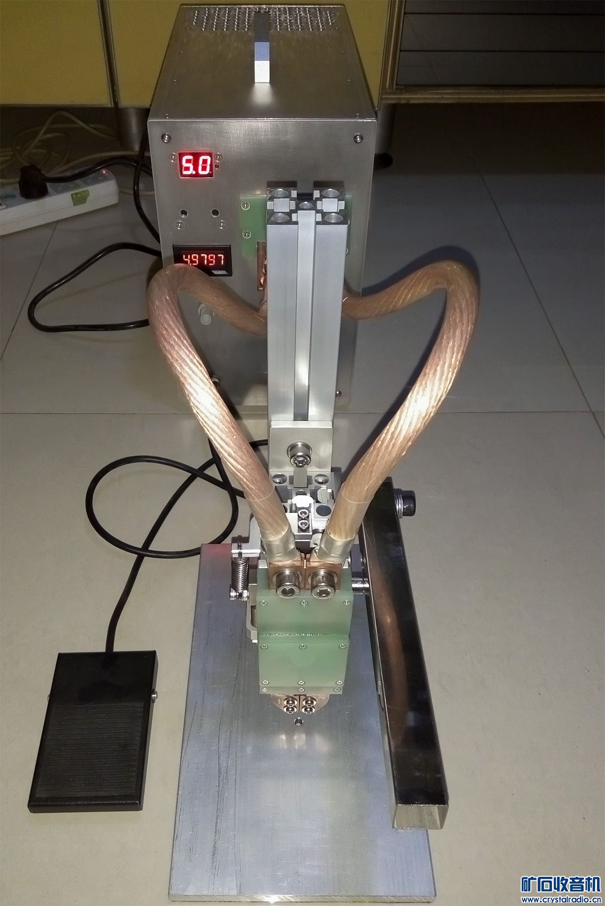

发表于 2020-3-10 21:34:51 | 显示全部楼层
我自己做的超级电容组电焊机,最低2V就可以焊接18650电池了。我一般喜欢用4V-5V电压。

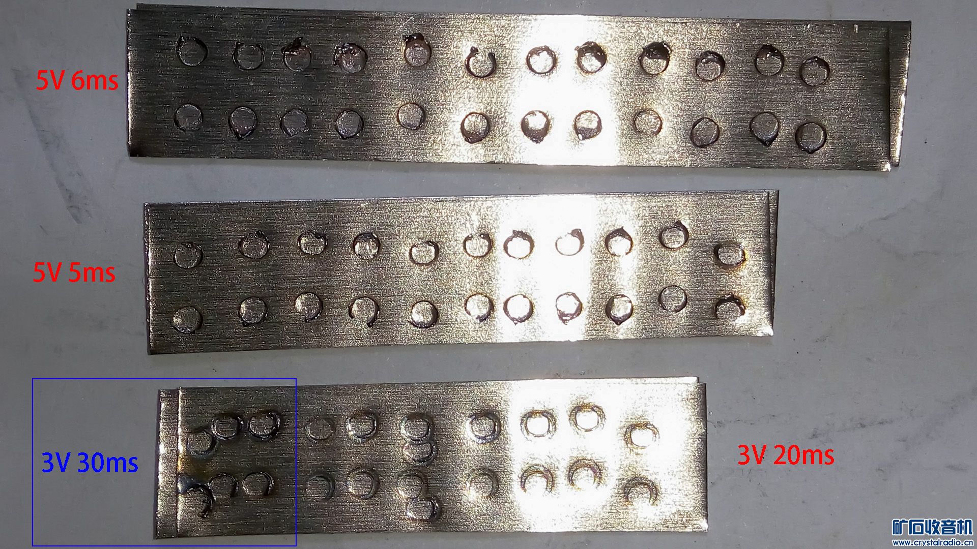

发表于 2020-3-10 21:39:07 | 显示全部楼层
像焊这种小锂电池,我一般是3.5V电压,焊接时间5毫秒,或者5V电压,时间3毫秒。
发表于 2020-3-10 22:12:17 | 显示全部楼层
这个点焊机威猛。

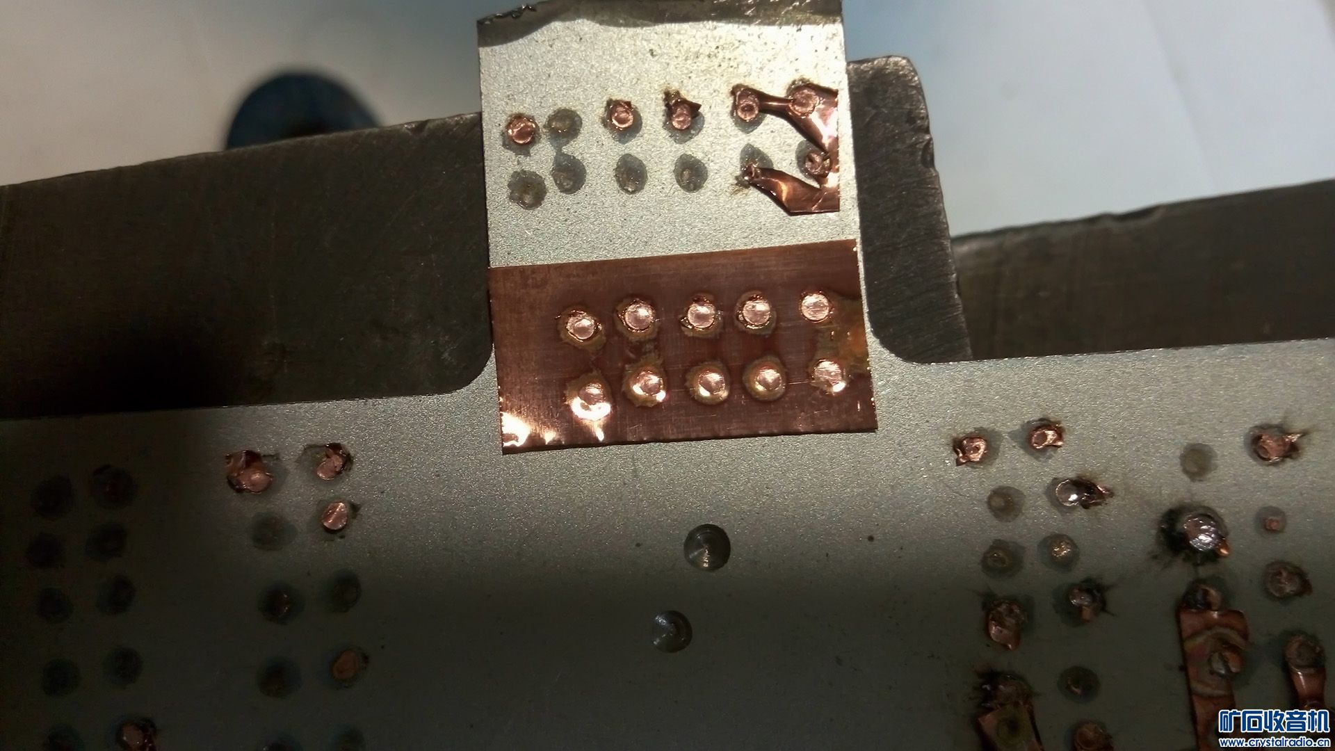

发表于 2020-3-10 23:00:41 | 显示全部楼层
amo 发表于 2020-3-10 22:12
这个点焊机威猛。
焊接电动工具用的动力电池点焊机必须要威猛。0.3mm 0.5mm镀镍带都是小儿科,甚至紫铜带直接干就是了。
