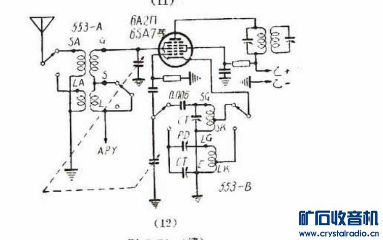

请问老师们该线圈中波调谐部分必须接成和短波线圈串联吗?
L端那个APY是连接到哪里的?是AGP吗?
谢谢!
发表于 2020-3-10 19:33:46 | 显示全部楼层
АРУ[俄]=AGC[英]=自动增益控制。
发表于 2020-3-10 19:27:39 | 显示全部楼层
调谐线圈在内部已经连接(串联)。
APY接检波后自动增益控制。
S=短波?
L=中波还是长波?

发表于 2020-3-10 22:02:02 | 显示全部楼层
10000nf 发表于 2020-3-10 21:21
S=短波?
L=中波还是长波?
当然是中波。
旧时无线电商店,将中短波两波段收音机称长短波收音机。随着电子技术普及,摒弃了这个不准确的说法。

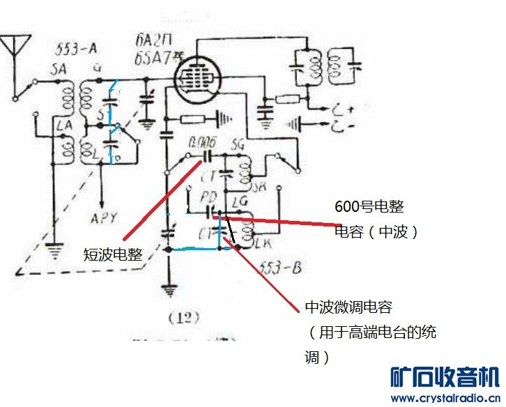

发表于 2020-3-10 22:43:42 | 显示全部楼层
S=短波?
L=中波还是长波?
美通553纸管线圈应该如此接线,现在短波位置,你一看就明白了。
发表于 2020-3-11 10:03:45 | 显示全部楼层
553A中波调谐线圈与短波调谐线圈是串联的,在接收短波时中波调谐线圈短路,可以防止闲端效应干扰,在统调时先调短波(与小北京收音机相同)。
 楼主| 发表于 2020-3-11 10:53:17 | 显示全部楼层
谢谢于版,这图看到清晰了。谢谢!

发表于 2020-3-11 13:06:14 | 显示全部楼层
10000nf 发表于 2020-3-11 10:53
谢谢于版,这图看到清晰了。谢谢!
原图中波微调电容位置没有进行修改。这次在重新改了图,见8楼。
