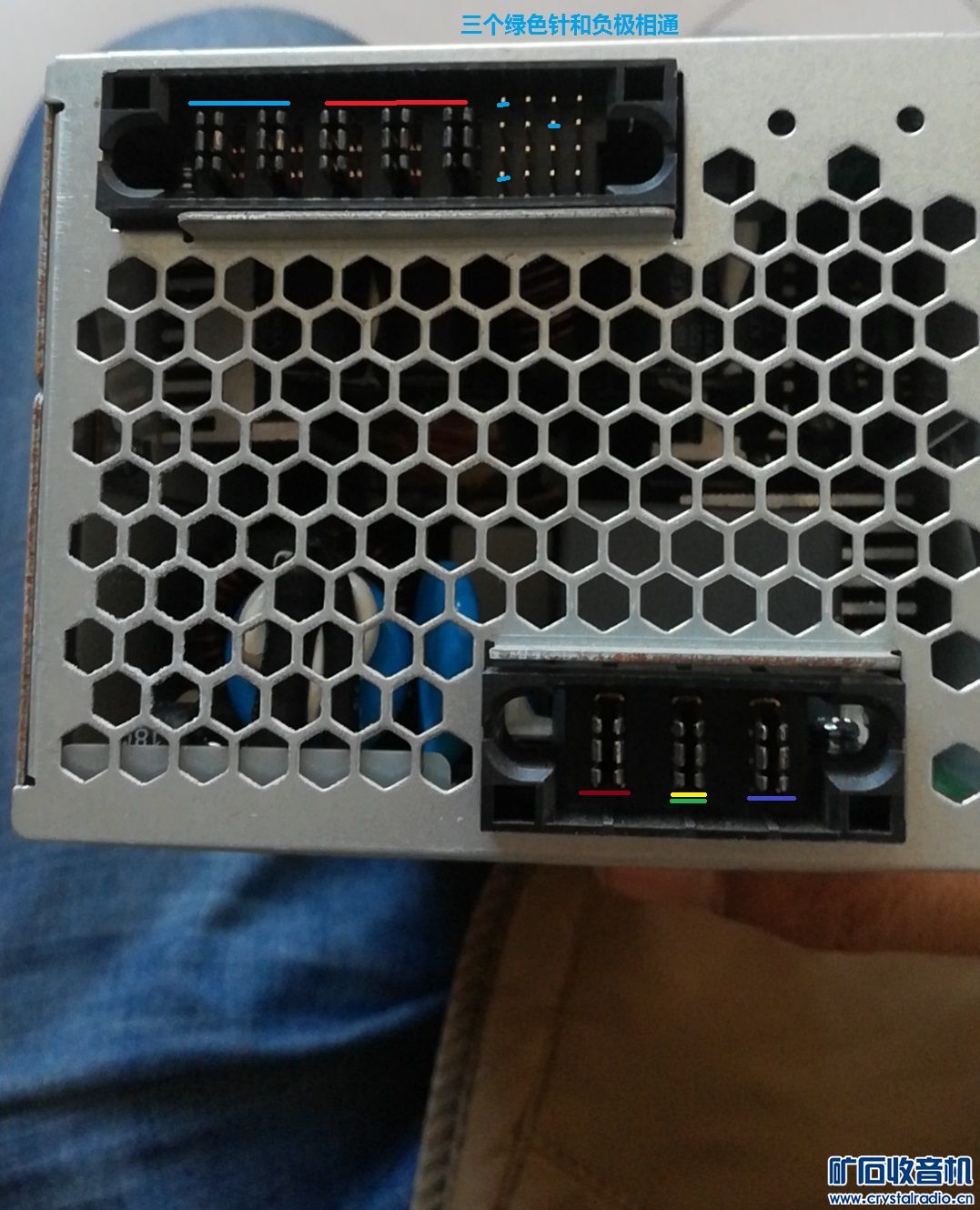

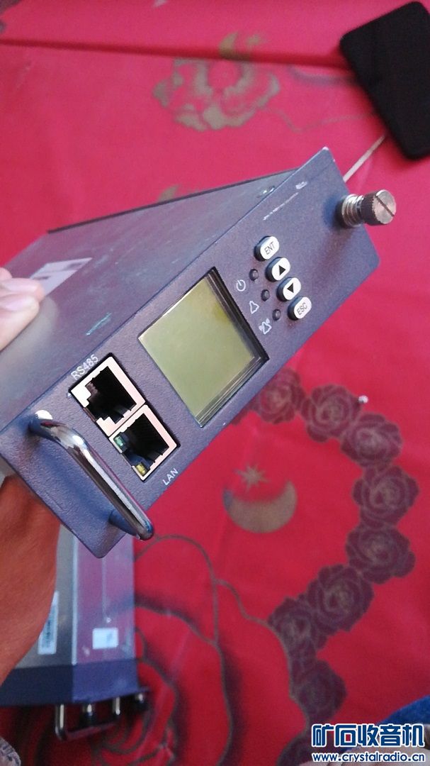

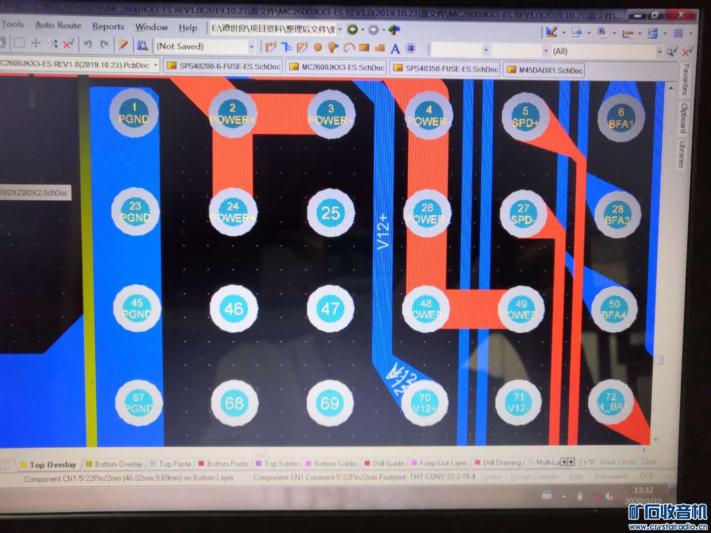

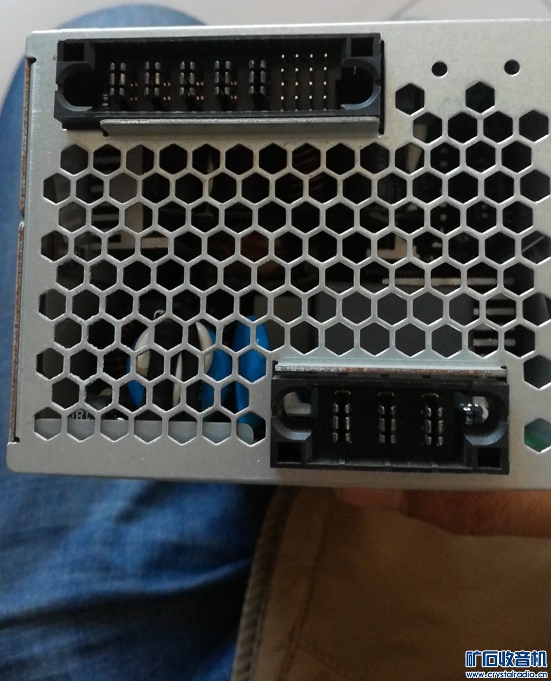

手上有一个通信用的监控模块和一个整流模块,想把它们联通控制整流模块的输出电压和电流给电动车充电,但是找到的定义没有看明白,各位大神帮忙看看有没有办法给连接一下。
整流模块正面
整流模块正面
整流模块背部
整流模块背部
监控模块正部
监控模块正部

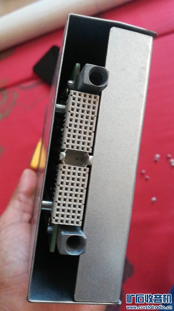

监控模块背部
监控模块背部

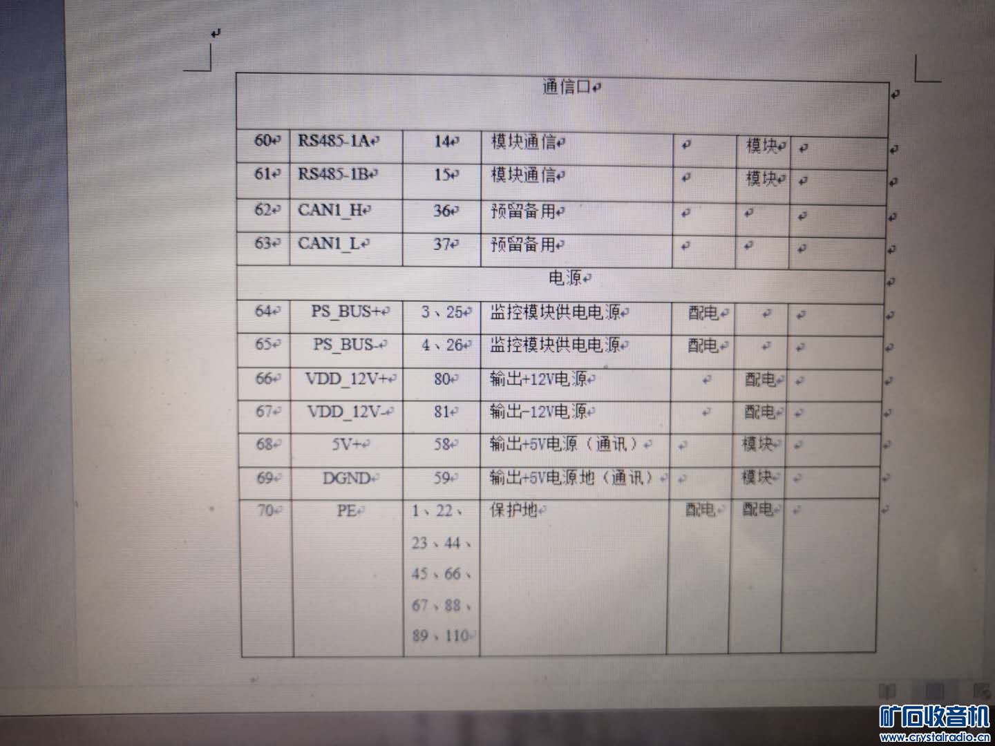

监控模块定义
监控模块定义

 楼主| 发表于 2020-3-10 17:37:33 | 显示全部楼层
测量出来的结果
测量出来的结果
以上是根据测量出来的结果,监控模块3-4脚接48v可以点亮,但是不知道是不是要往整流模块信号插针部分输送12v的电压,还有整流模块spd(防雷)部分测量也不通
发表于 2020-3-10 17:51:27 | 显示全部楼层
你这什么型号也没说,真是找大神呢,不如找找外壳插进去省事,一般就是CAN通信控制,找CAN插针接上试试,整流模块拆开看mcu查走线
 楼主| 发表于 2020-3-10 18:00:13 | 显示全部楼层
关键没有机框。我上面已经提供了接口定义了,型号不重要,而且我确定这两者是从同一套机框里面拆出来的,只要用线连接上是可以工作的

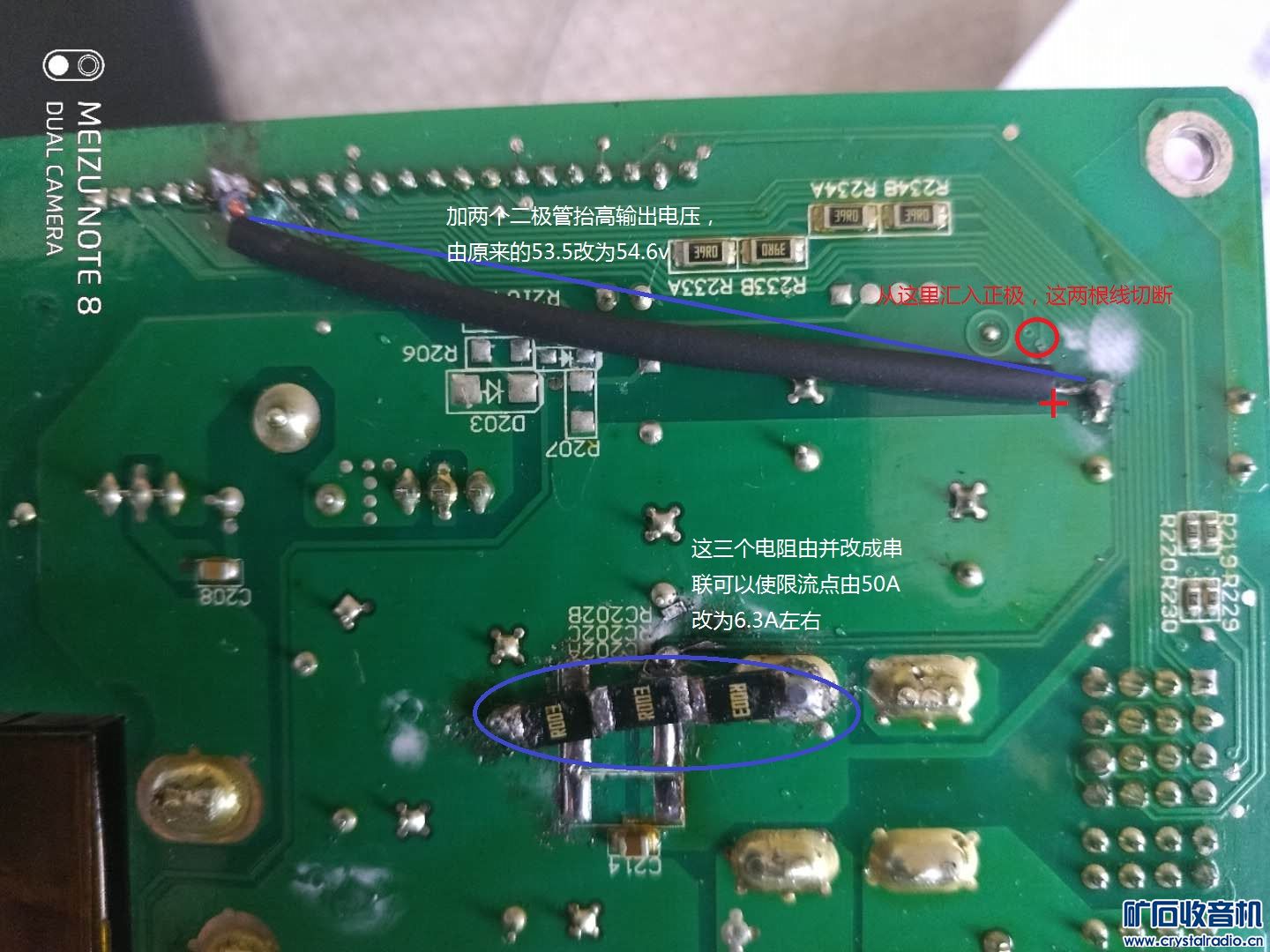

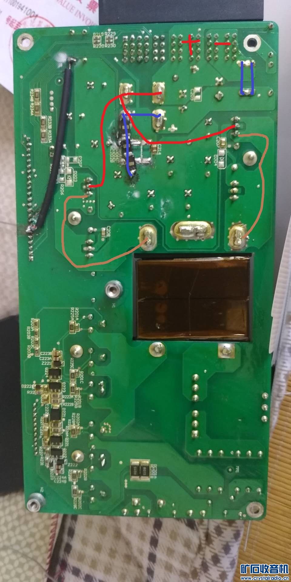

 楼主| 发表于 2020-3-14 16:44:50 | 显示全部楼层
已经搞定了,但是不是连接监控模块。因为我目的是给电动车充电而不是可调,所以在采样回路上修改了一下使电源为54.7v,电流为6.3a
