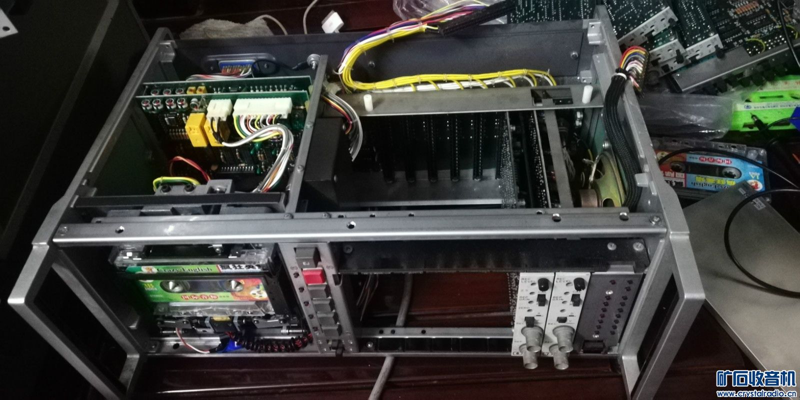

盒式磁带记录仪怎么玩

找了盒普通磁带,去掉一个限位桩,就可以装上,机芯还有个光电的检测磁带结束的,磁带头尾是透明的,音乐磁带的透光度比数据磁带高,把感光头拆掉,可以播放音乐。去掉校准自检电路,1-6通道板,7通道可以输出到机器自带喇叭播放音乐。现在想怎么利用现有通道板书立体声信号,不行的话只能直接取磁头信号放大播放音乐,做一个单纯的放音机

只有它扎实的机芯还有保留利用的价值
 楼主| 发表于 2020-3-14 20:52:14 | 显示全部楼层
现在就保留机芯,直接取磁头放大器信号输出,现在就是一个问题磁头放大输出信号电平很低,还得加一级放大电路。
有一个专门的磁头信号发大盒
发表于 2020-3-20 11:31:30 | 显示全部楼层
这个应该是记录数据的  有DATA标志,需要改动
发表于 2020-4-4 22:56:09 | 显示全部楼层
直接拆个机芯装个运放板,功放板
