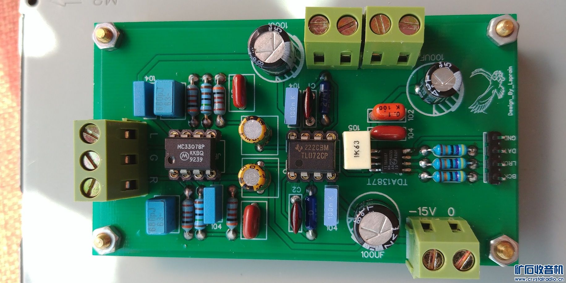

14年5月本论坛d3b7朋友做了一个采用这个芯片的解码板放上来,正是我需要的那种:简单的IIS输入,单纯的运放IV、运放LPF输出(其实网上也有给1387采用电阻IV的解码板,我个人觉得这芯片用电阻IV还是浪费了)。马上站短联系他,搞了两套套件回来焊接调试。
 楼主| 发表于 2020-3-10 16:55:18 | 显示全部楼层

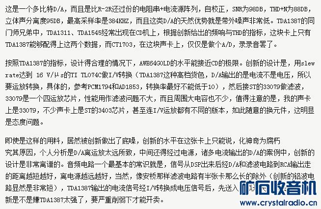

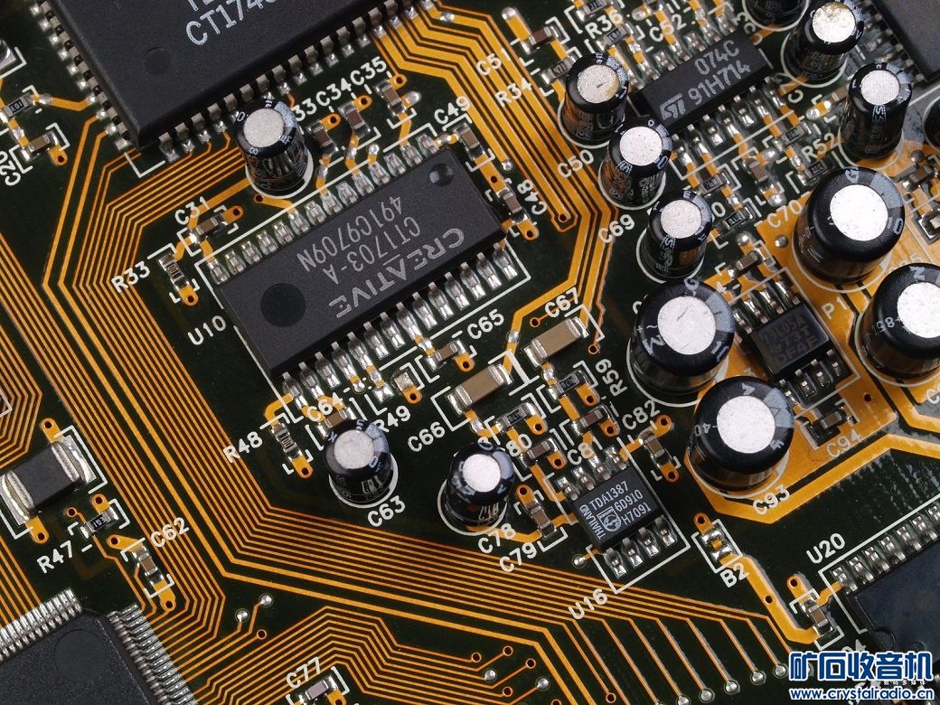

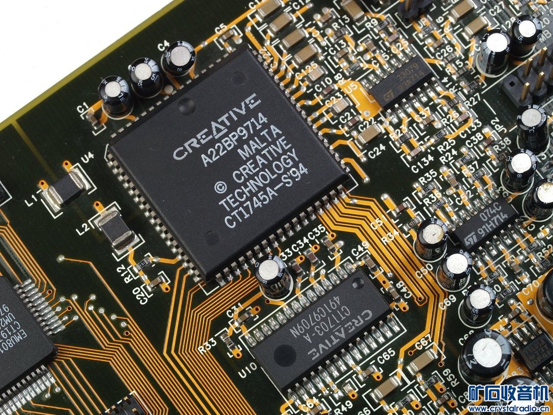

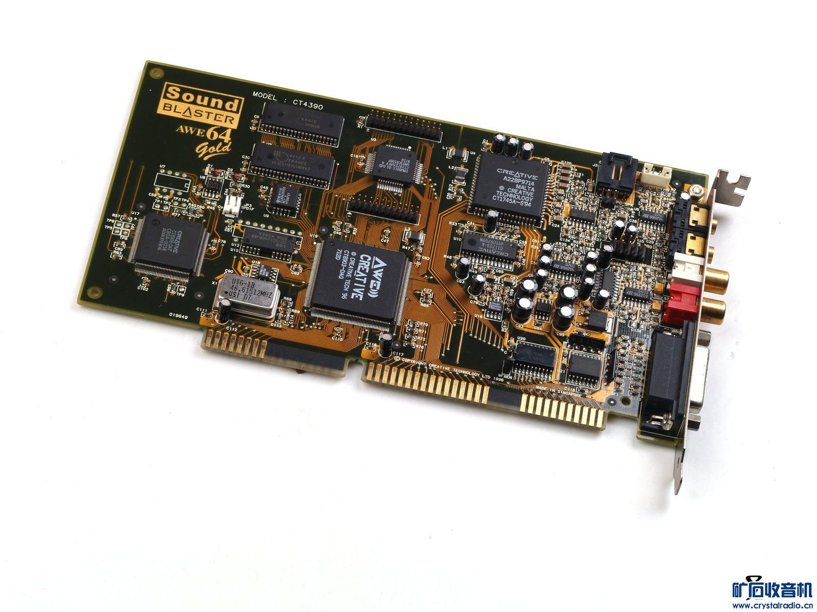

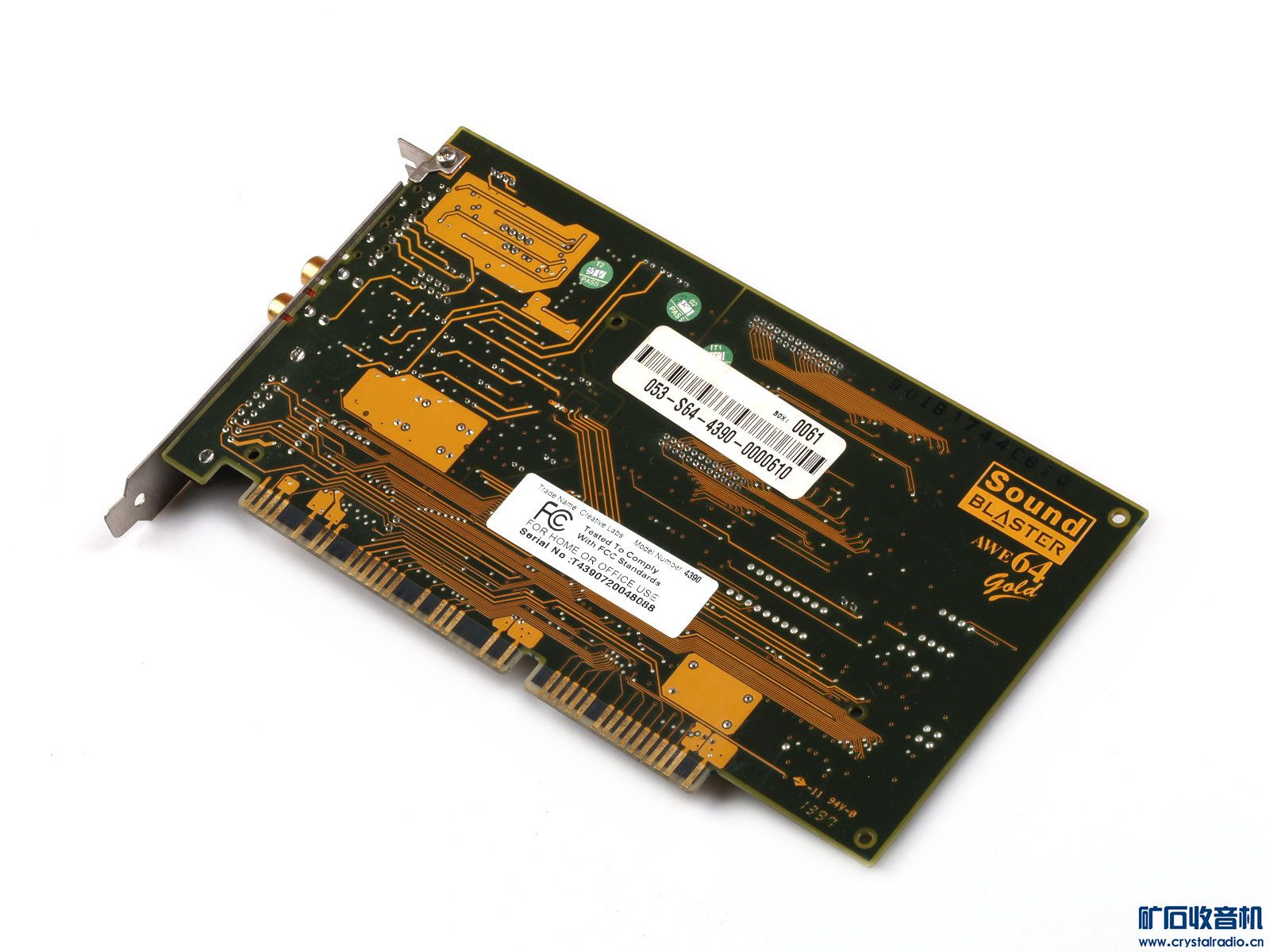

忘了介绍那张神卡了,神卡是长这个样子的(图片借用的网上的):

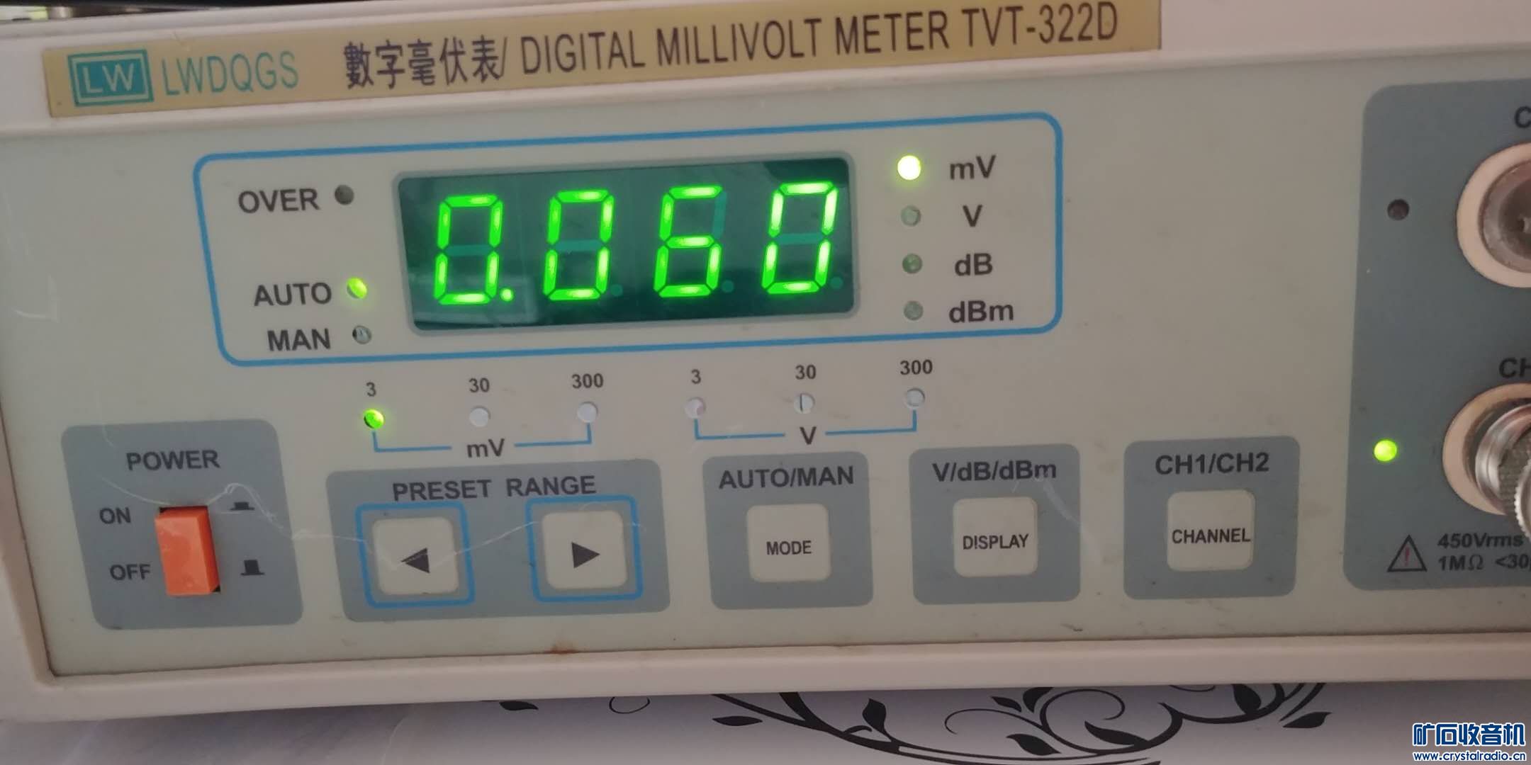

 楼主| 发表于 2020-3-11 16:16:29 | 显示全部楼层

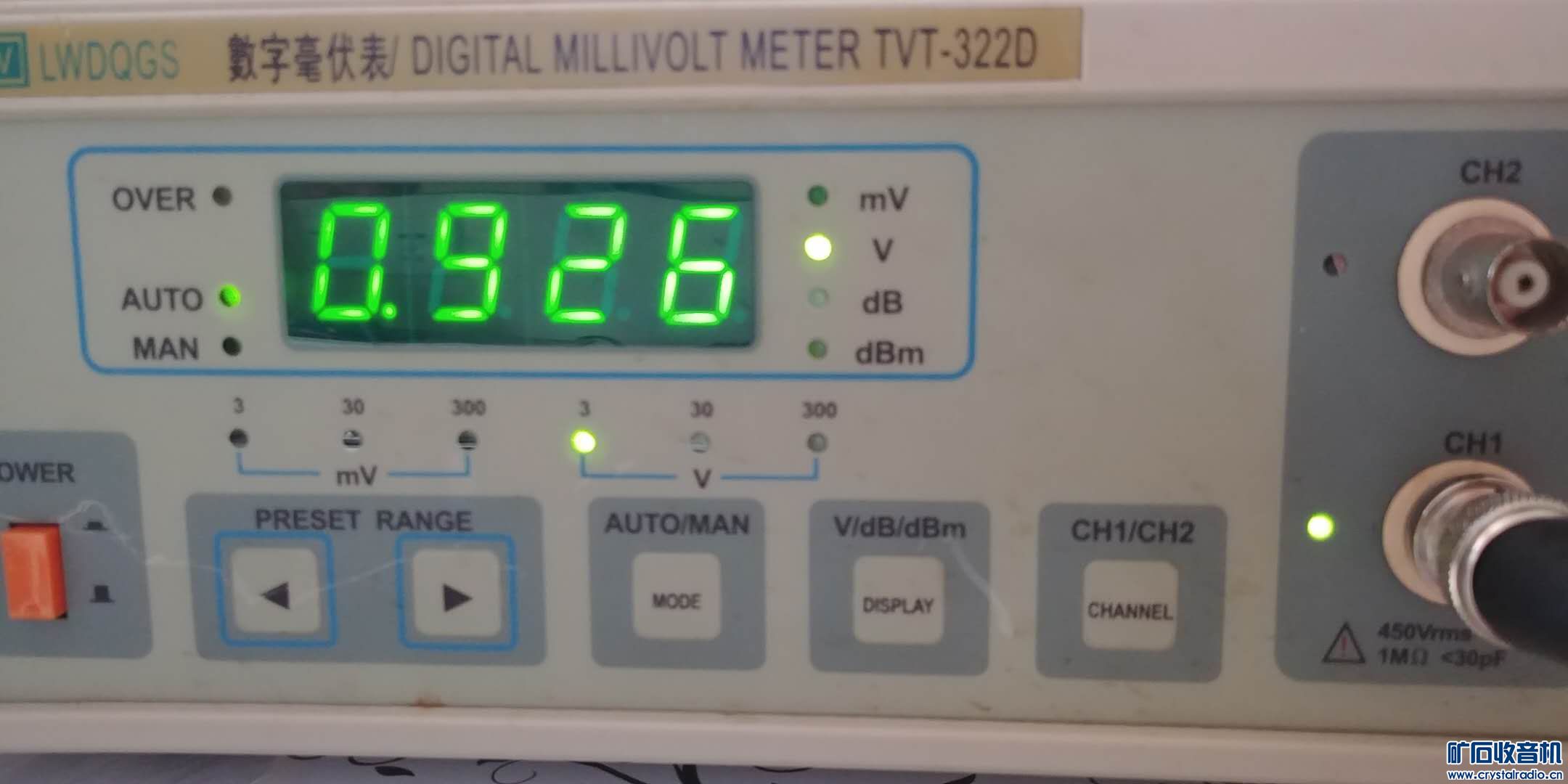

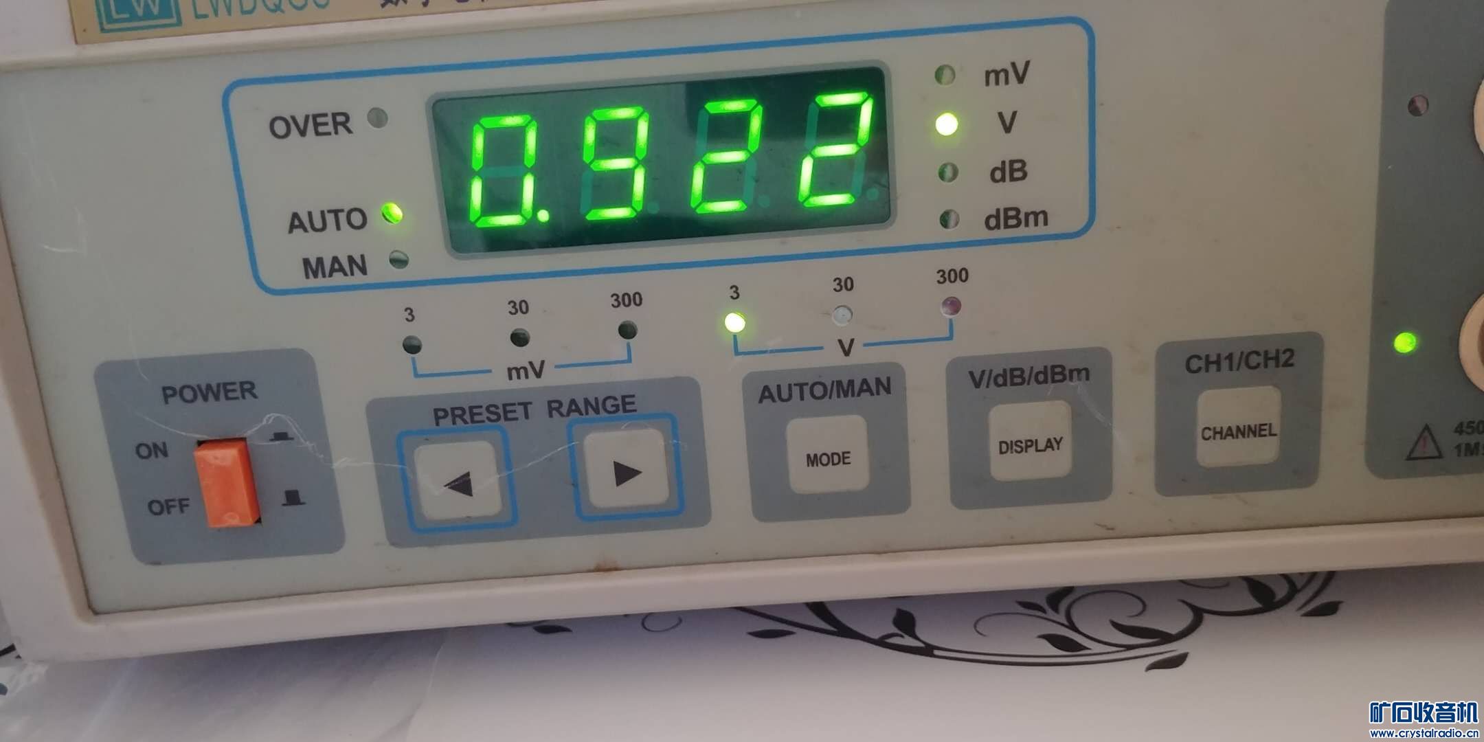

标准信号输出,用交流数字毫伏表测了一下,左右声道输出电平在0.92V左右

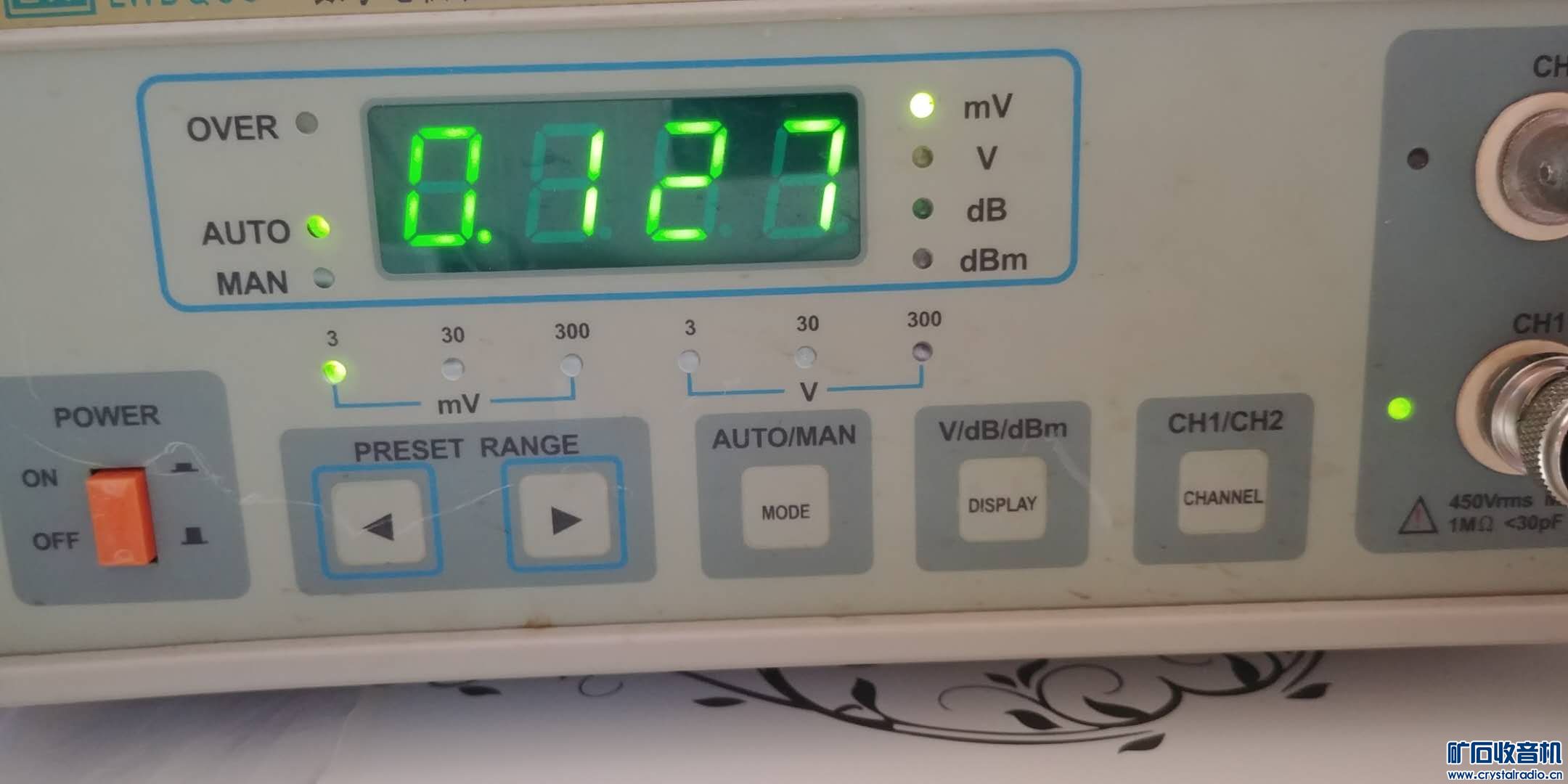

微信图片_20200310151324.jpg 微信图片_20200310151248.jpg 微信图片_20200310151252.jpg 本底噪声在0.06mv(0.127-0.06、0.113-0.06)即60uv左右,还是很不错的

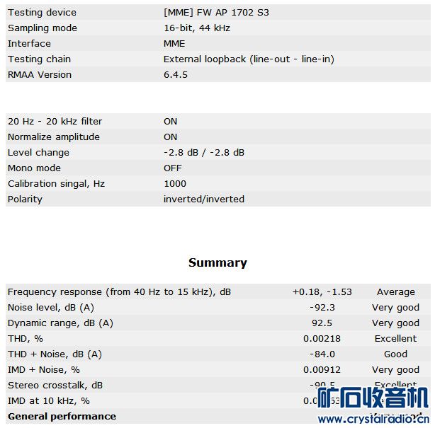

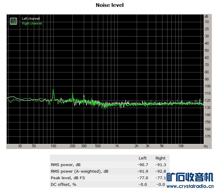

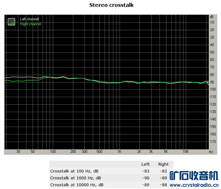

今天跑了一下RMAA,由于输出电平小,达不到-1db的条件(实际在-3.8db左右),所以影响了测试结果。看着曲线图,信噪比、动态数值达到95.5db没有问题的
2020-03-11_161208.jpg 2020-03-11_161224.jpg 2020-03-11_161235.jpg 2020-03-11_161247.jpg 2020-03-11_161259.jpg 2020-03-11_161308.jpg 2020-03-11_161318.jpg 2020-03-11_161329.jpg
