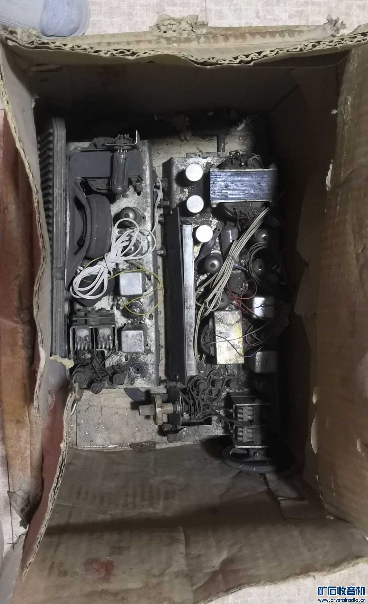

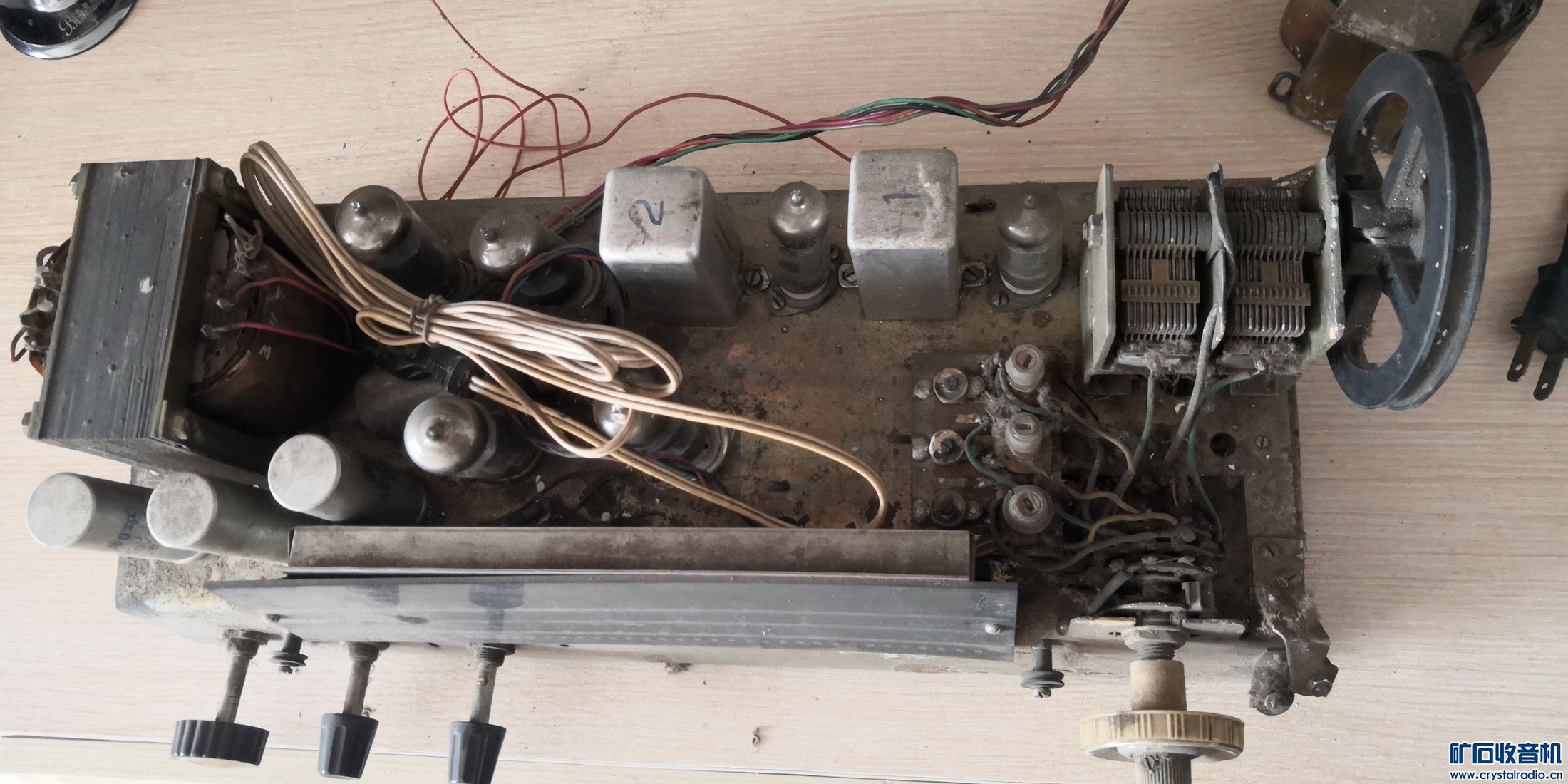

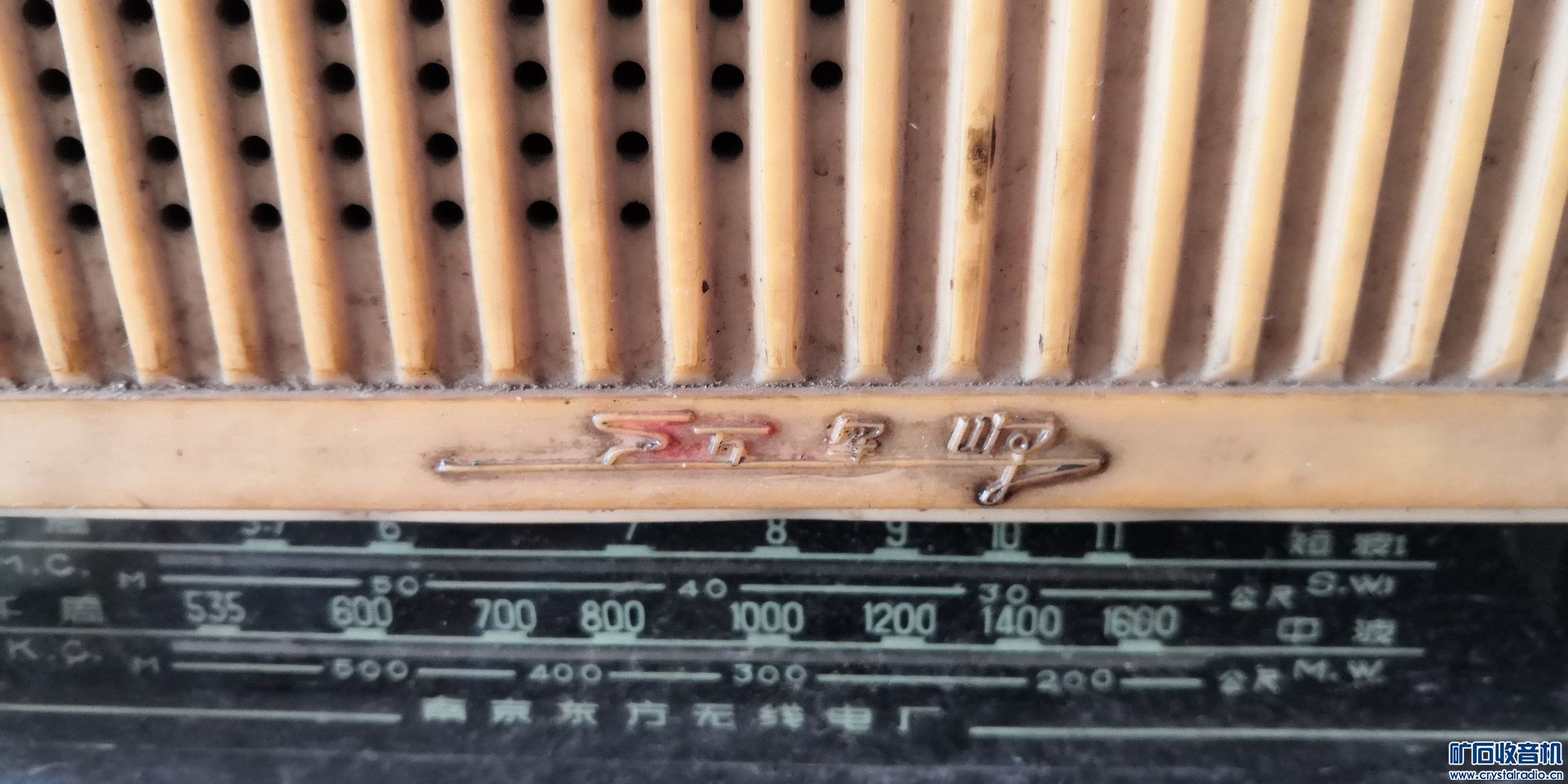

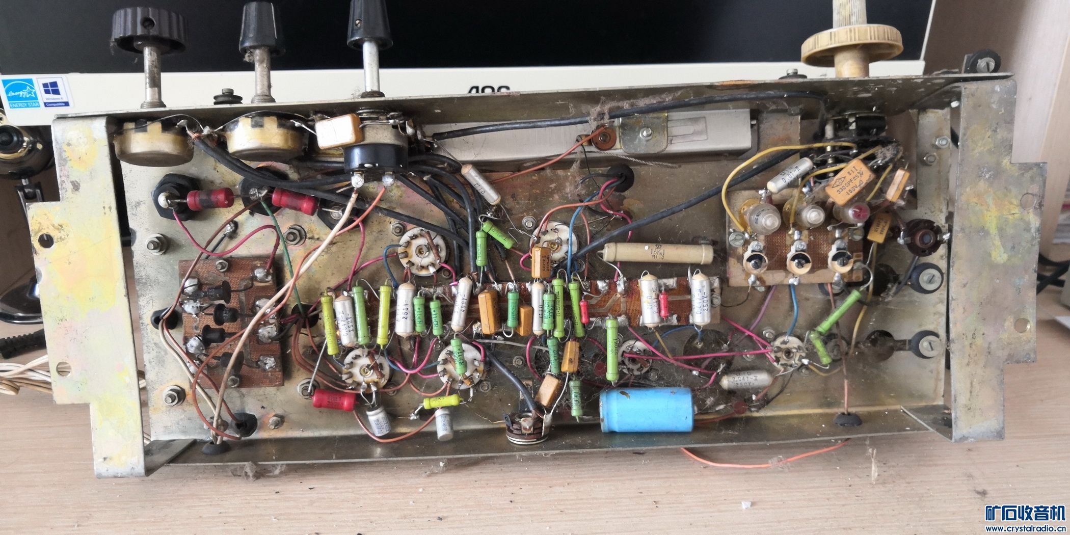

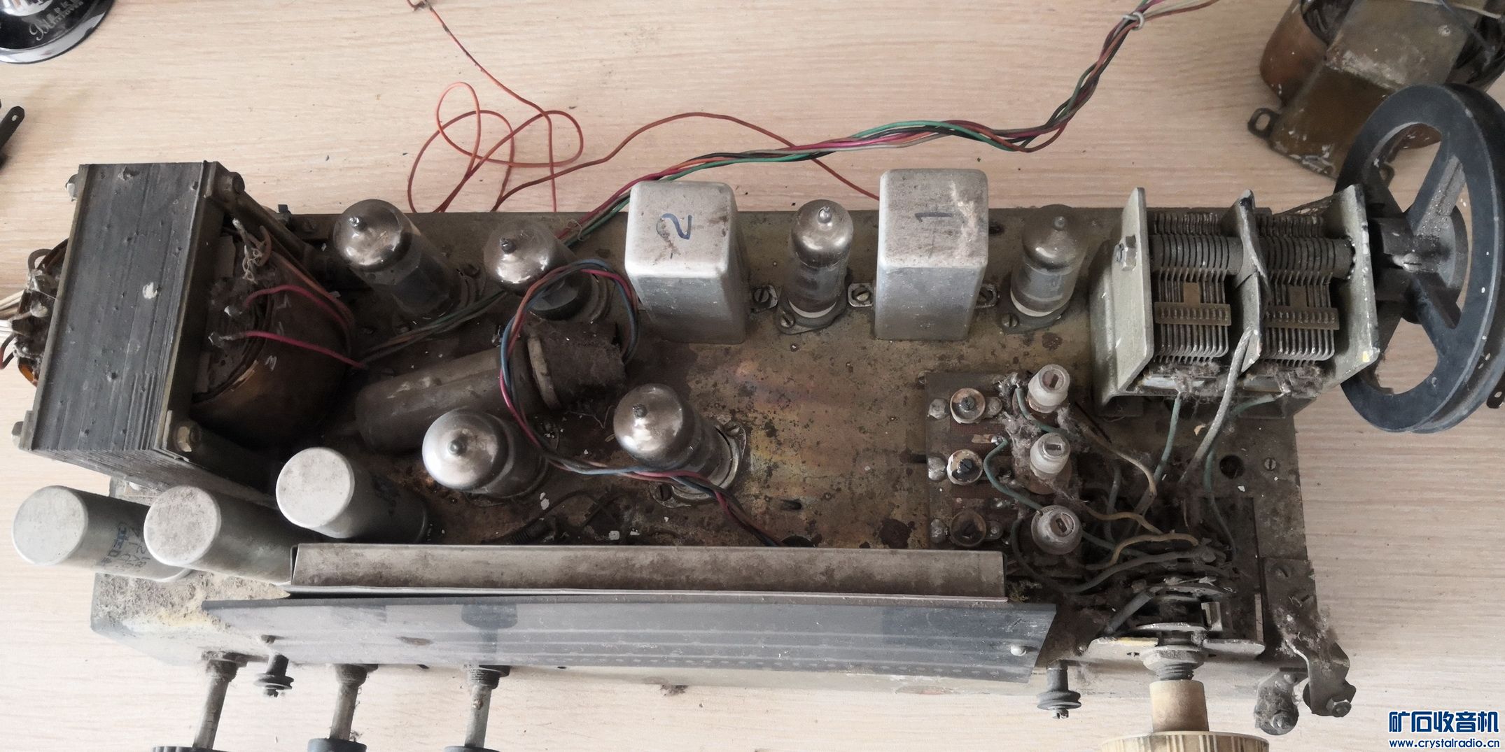

闲来无事,便趁老婆不在家,翻箱倒柜找东西,结果翻出来这两台收音机机芯,机壳早没了。这两机子到我手差不多有20多年了,老婆并不知道我有这两破烂玩意,知道了早把他给扔了。废话少说,先说说这两台,第一台看上面写的是南京东方无线电厂的产品,商标应该是星。这台机器我一通电,便有巨大的交流声扑面而来,纸盆推动着空气把我的头发都吹动了,没想到交流声还有这么大威力,赶紧断电,仔细观察该机,发现这台机子被人动过,上面标着6N2的地方被换成了6G2,缺6A2。另一台,插上电后正常,这台机子应该是个收扩音机,末级用了两个6P1做推挽输出,有调制交流声,不知什么原因,也不知是什么牌子的,什么标识也没有,也没有图纸。现在想求助各位,这两机子是什么牌子和型号的,交流声大是什么原因。

那台没有标识的,是业余爱好者自己DIY的。

南京东方无线电厂显然是红星642。另一台是攒机。

攒儿机,也是仿711吧

可能检波前的高频部分同711。音频部分玩点花样。

仿711的应是三线厂生产的机子----三波段的。。牛大----可能是落地机用的芯。
