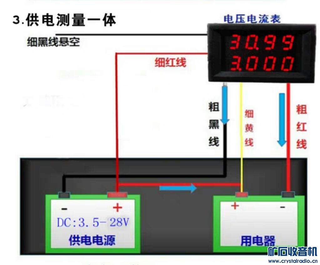

网上买了几个直流电压电流LED显示模块,电压两根引出线,好办,电流是另外三根引出线,不知道该怎么接到电路里去?谁能提供模块的电路原理图?

淘宝上有的是
