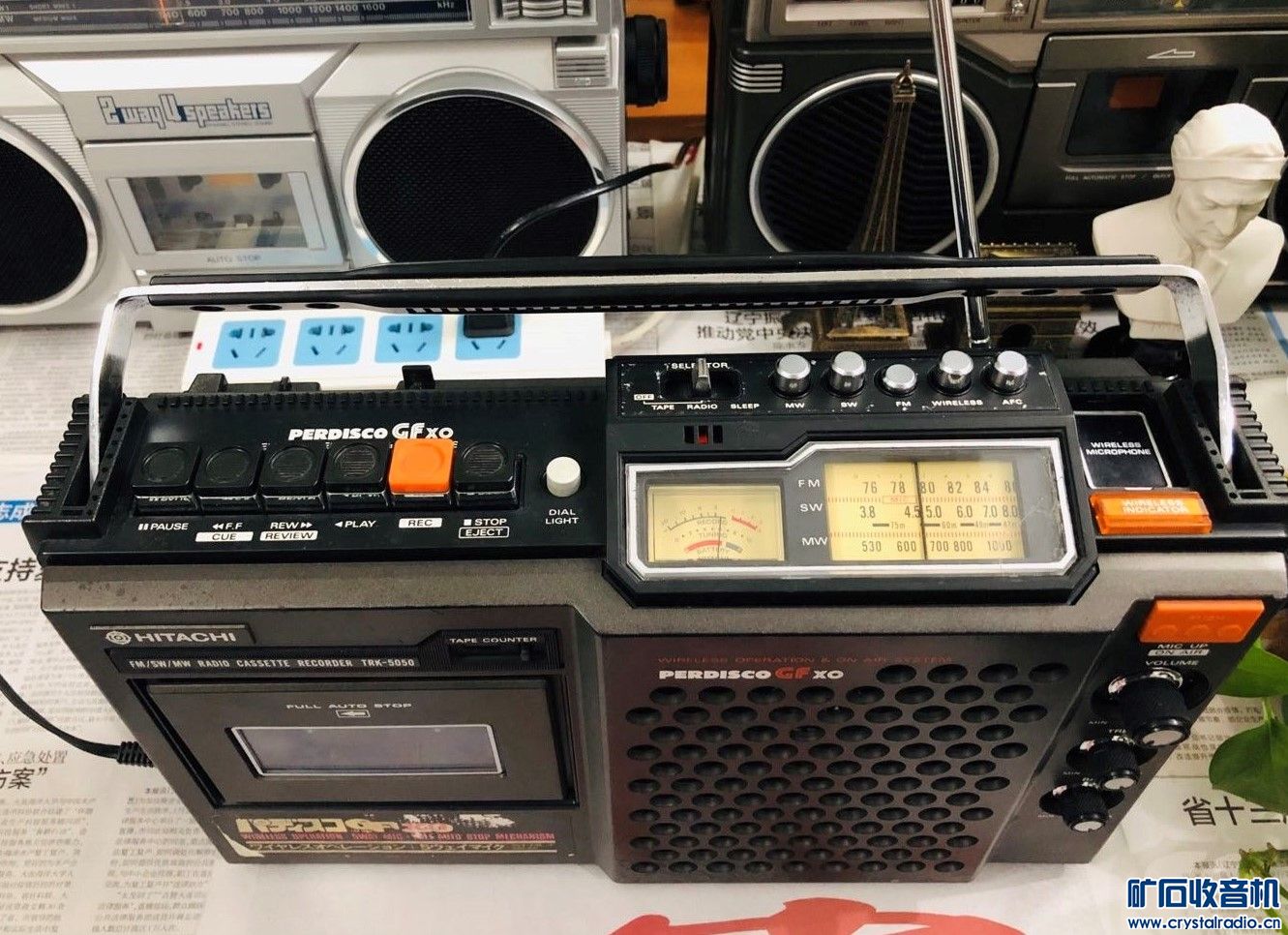

如题,日频日电单声道,中波正常,调频只有沙沙声。

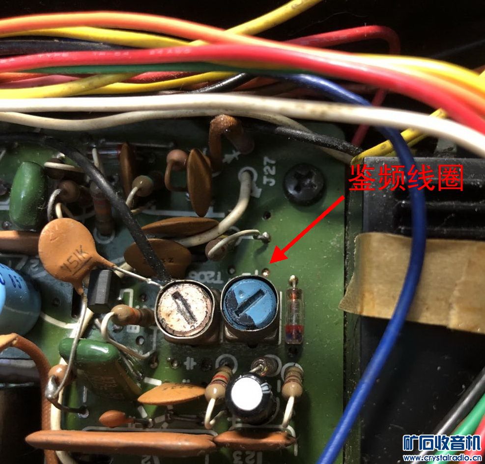

拆下收音部分的线路板,发现背面不少焊点已经老化变性,于是对那些看似虚焊、脱焊的焊点逐一补焊,再开机,能收到台了,但效果不好,信号弱,调整鉴频线圈,信号强度明显增强,可以正常收听了。

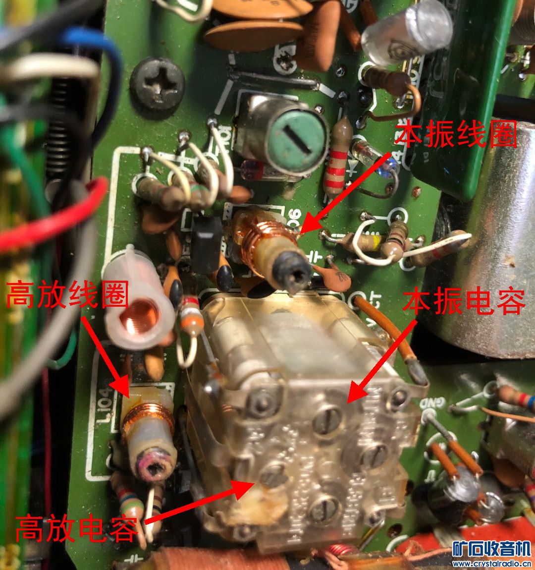

接下来开始改频。一般本振线圈与高放线圈就在可变电容附近,稍动磁芯就跑台的是本振线圈,而动磁芯不跑台但信号强度会变化的是高放线圈。先调本振磁芯,但塑料线圈骨架已经老化严重,一动就碎了,磁芯也裂了,高放线圈也是如此,改频陷入了停滞。
 楼主| 发表于 2020-4-5 21:50:09 | 显示全部楼层

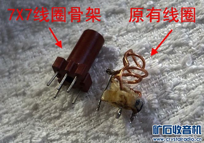

后来在网上找到有卖7X7线圈骨架的,买回来后做了两个线圈换上。本振线圈我拆掉了一圈,结果一个台也收不到了,后来恢复到原来的圈数,但拉长线圈间距,这次又能收到台了。先调整高放线圈,使信号达到最强,然后调本振,低端调磁芯、高端调电容,反复调整,直到高低端电台都能收到。
