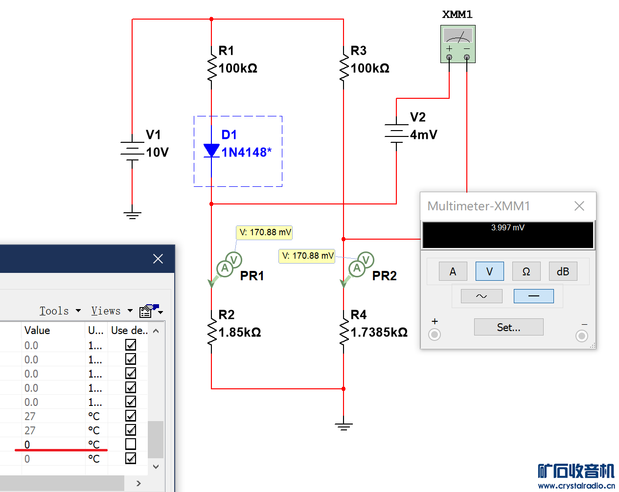

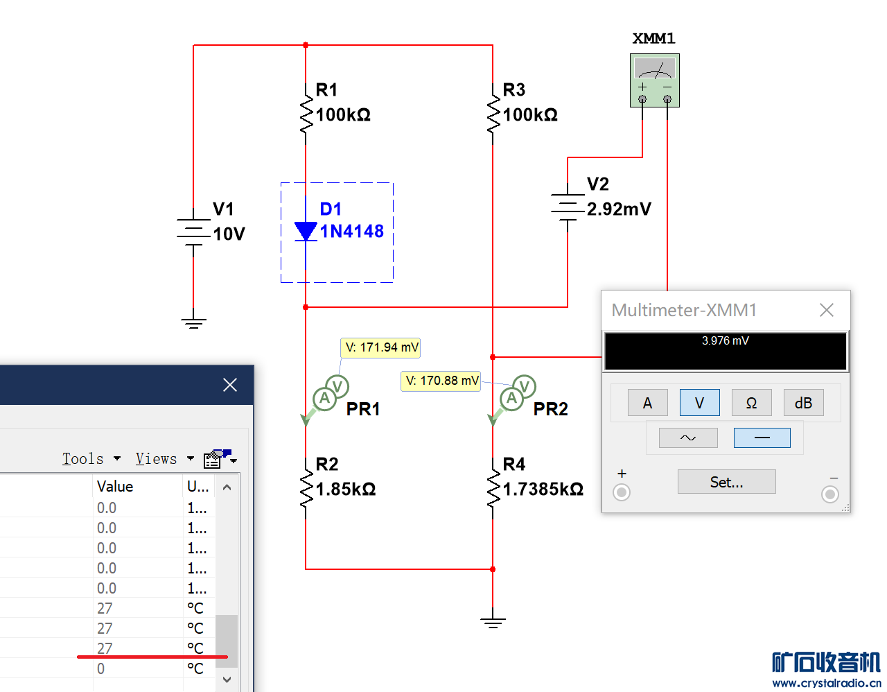

发表于 2020-3-10 12:21:47 | 显示全部楼层
ghj 发表于 2020-3-10 10:45
看了你的回答,那些带测温的万用表里面有专门放大的电路和冷端温度补偿电路,不单单是毫伏档?
对,而且指标较高的万用表或热电偶温度表,还有非线性补偿电路,以补偿热电偶输出热电势对温度的非线性。你有兴趣可以看看热电偶冷端补偿器(轮胎 1025),以及它的应用文献(AN28 好像是):
https://www.analog.com/cn/products/lt1025.htm
而具有微处理器的万用表,则内置更多项更高次的补偿曲线,使得曲线尽可能拟合到你看到的分度表上,让结果准确。
不过,以 ICL7106 或兼容芯片构成的低端万用表用更简易的方法实现上述所有功能,简单讲,
1、它们只能测量 K 型热电偶,而且认为其温度系数是 40uV/°C,分辨率为 1°C(准确度呵呵)
所以,一个聪明的方法就是把表的基准电压设置为 40mV,对 K 型热电偶来说在常温范围差不多就是正好对应 1 个字 = 1 °C,不需要放大。这样也行?勉强凑合能行,本坛有人用 830 改毫欧表的时候也讨论过,诸如 ICL7106 这种三位半表 ADC,40mV 基准电压勉强可以接受。
2、冷端补偿用一个 1n4148 二极管接成测温电桥实现,4148 通常具有 -2.2mV/°C 温度系数,通过调整补偿半桥的桥下臂电阻,使得 -2.2mV/°C 被分压 1/55 这样,得到大约 40uV/°C 的 ΔV(下图,R2 对 R1+R2 分压),对 K 型热电偶构成跟踪(补偿);然后调整零点半桥下臂 R4,使得 R4 对 R3+R4 分压点电压等于补偿半桥出于 0°C 时的电压。
然后,热电偶 V2 一端接在零点半桥中央,毫伏表(取 40mV 基准电压的 ICL7106 万用表)接到热电偶另一端和补偿半桥中央,则实现表上 1 个字对应 1°C 的目标结果。
元器件默认模型温度 27°C,设热电偶测 100°C 沸水,应输出 40uV*(100-27) = 2.92mV,经补偿输出 3.976mV,表显示 99°C,基本上没问题
更改元件模型到 0°C,设热电偶测 100°C 沸水,应输出 40uV*(100-0) = 4mV,经补偿输出 3.997mV,表显示 100°C,基本上没问题
