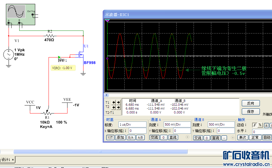

手上没有3DQ模型数据,暂用BF998替代,两者参数相近,区别在于BF998开启电压略低,约为-0.5V。
模拟仿真寄生二极管产生作用如下图
栅极加-1V,让双栅MOS处于完全截止状态,绿线下方的曲线平头,为寄生二极管产生的负限幅,限幅值大于-0.5V,这明显是一个硅二极管,极其低的电压是不能检波的。
矿机检波线圈的电压不会超过0.5V的,可以完全不考虑寄生二极管的负面作用。
当然DS反接可以避开寄生二极管,两者输出有差别,这是另外一回事,暂且不说。

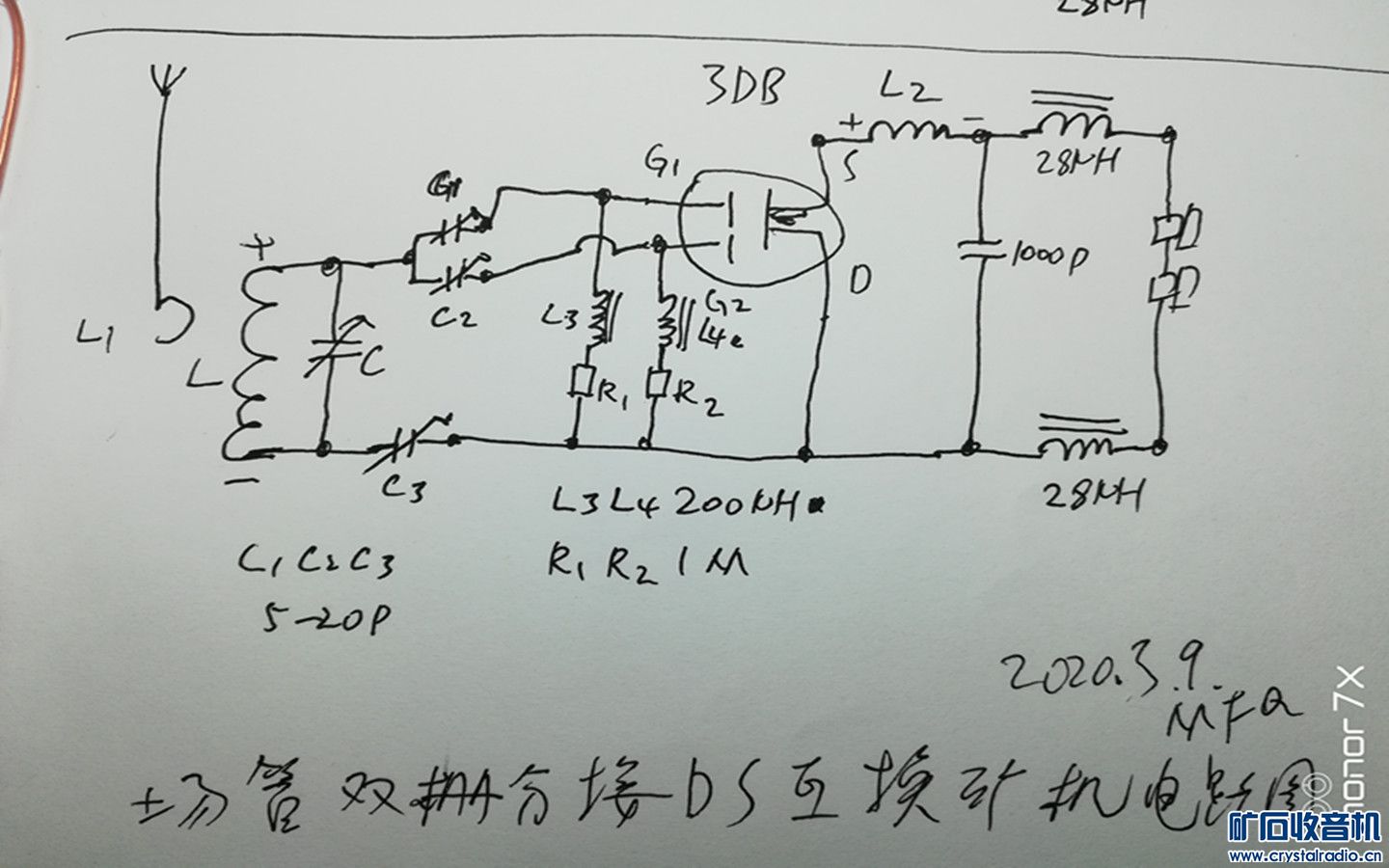

楼主你画的矿机电路图,MOS D、S导通的话射频信号哪里来的,音频能量哪里来的?看着缺串联在DS回路的谐振或耦合绕组啊:
 楼主| 发表于 2024-5-10 10:52:57 | 显示全部楼层
Jambalaya 发表于 2024-5-10 10:41
楼主你画的矿机电路图,MOS D、S导通的话射频信号哪里来的,音频能量哪里来的?看着缺串联在DS回路的谐振或 ...
我的图画的不规范,L2耦合L的能量。

重新分析了一下你的电路图,源极的电流来自于L2的感生电流,那么L2的相位应该跟L相差90度,作用在G1,G2还有D的电流同S极的电流相位差90度,你这个用相位差避开了二极管导通的负面影响
发表于 2024-5-19 10:15:01 | 显示全部楼层
DS反接,与L2线圈同名端正反,确实对检波输出会有影响,折合到栅极的控制电压Vgs是区别的,具体多少有待分析。
1。你画的电路图:   Vgs = LC谐振电压 - L2上的电压 + 耳机上的直流电压
2。你画的电路图L2方向:Vgs = LC谐振电压 + L2上的电压 - 耳机上的直流电压
3。传统DS不反接电路: Vgs = LC谐振电压
说明;上面提到的电压严格意义上讲应是矢量的。
发表于 2024-5-19 11:36:45 | 显示全部楼层
场管检波看看很简单的,仔细推敲后也挺复杂的,DS反接,耳机上的检波直流电压分量会改变栅极G的偏置电压,检波线圈L2正反接法,也会削弱或加强栅极的检波控制电压,问题变得复杂化。
3DQ传统接法电路(DS不接法),则要简单多了,栅极上的检波控制电压,就是等于LC上的谐振电压,与检波回路无关。
