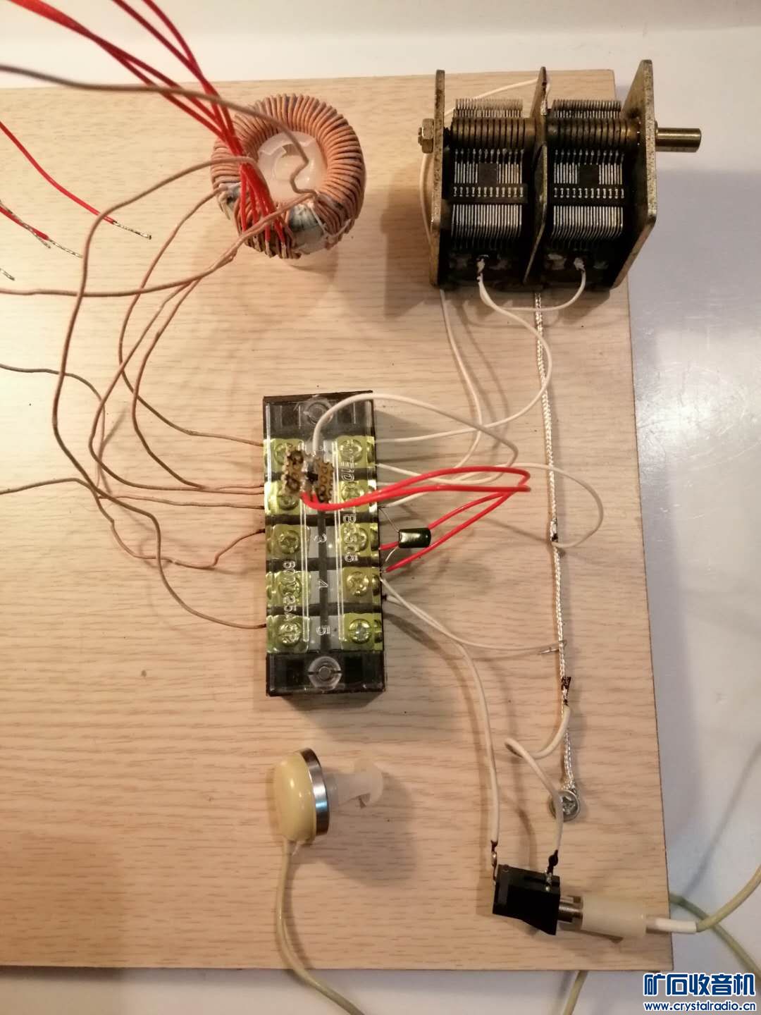

我DIY的R40C1无源矿机试验板,3DQ检波,还是原来的10米漆包线天线,用的是助听器耳机,阻抗大约1K欧。用原来的矿机只能收三个台。今天下毛毛雨,天气很差,但是刚才试听,接上天地线就轻易的收到5个台,强弱台毫无串音。等天气好或者改善天线后再试试。
等找个盒子把这个电路装盒子里,配上旋钮接线柱,再拉条好天线。感谢各位老师的指点,R40磁环和3DQ真是矿机的绝配。

矿机收5个电台而且不混台,做的不错。不过,接线不要用压接一定要用焊接,尤其是谐振线圈和可变的连接,李兹线要直接焊到可变上。压接是配电箱的做法,焊接才是无线电的做法。

天线的抽头还没有用,检波线圈各位老师都是3圈,我的绕了4圈,效果也不错。正式装配时再细调调。

楼主,外接天线后,磁棒的作用就是个变压器芯 吧?

是的,磁环线圈是封闭回路,感应不到外接信号的,必须有外接天线引入信号。

谢谢您的提醒,不但不混台,而且收台非常敏锐,这也说明R40磁环加李兹线绕的线圈带载Q值也不低,我没有装旋钮调台,手拧可变的轴调台非常容易错过弱台。我找到合适大小的外壳后就按您的意见焊接好。优化线路,加个大旋钮方便调台,肯定能听到更多信号。

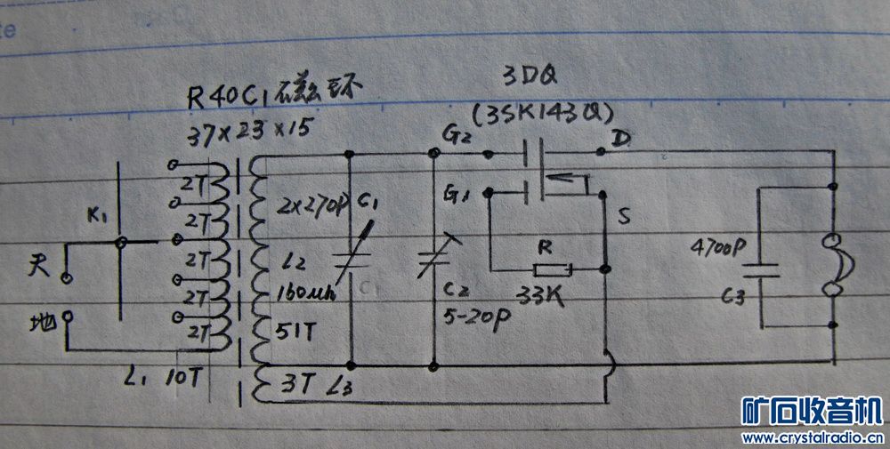

最好上电路图
 楼主| 发表于 2020-3-11 00:12:23 | 显示全部楼层
借用tnlby老师的电路图,我的3DQ矿机按照这张图片装的,根据元件变化稍有改动,可变电容用2*360P并联,L2电感量改为126uH,  L3改成了4匝,耳机改用阻抗1K欧的助听器耳机。天线线圈按图纸抽头了,因我的天线比较短,接在最高档位暂时没有安装分线开关。3DQ的G1G2短接一起,以后再接个33K电阻试试。

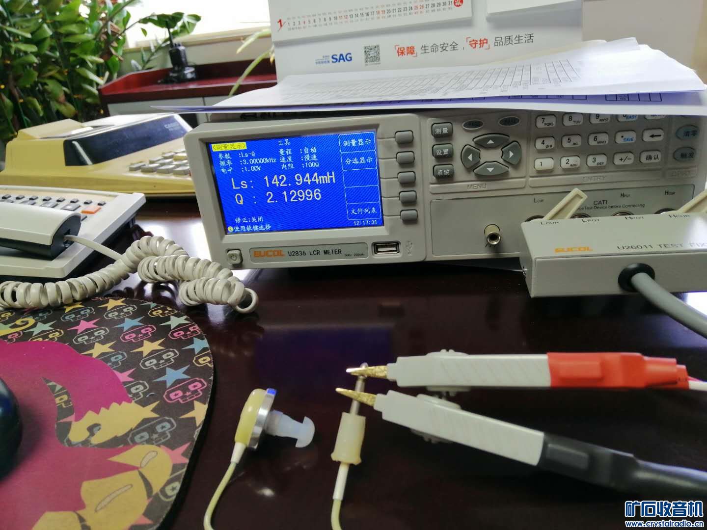

注意到您的耳机,我最近也买了助听器耳机(和3dq或者Iss106矿机搭配,实际使用效果非常好),背后标了一个“220欧(字母)”,测直流电阻80欧左右,用数字表测电感14mH。但是使用了大小插针接入(和es-2一样)。楼主的耳机没看到插针,是原样还是改造过吗?另外阻抗如何计算?按照1000Hz来算吗?我买的耳机没拆开看,不知道什么结构,但确实灵敏,引线碰到剪刀都会有沙沙声。

我想起来了,您这个是“人民大会堂”耳机,不是现在的助听器耳机。

请教,人民大会堂耳机和现在助听器耳机有什么不同吗?我是买普通助听器耳机的蘑菇头配用,还以为是同一类的呢。这个耳机背面有天安门华表图样,比较薄一点,插口确实和其他耳机不一样,能插进去,但长一截子。电感量也比较大,我是按1000hz频率感抗算耳机阻抗的。还请指点,谢谢了。

“人民大会堂”耳机是“纪念版”的类似ES-2的舌簧耳机(我没有拆开过,只是听别人说的),因为背面有“人民大会堂”图标而得名。据说是拿来开人大会用的。质量比ES-2肯定好一些。我不知道您是怎么得到的这个耳机。我是网购的,比较贵(150元一对)。这个耳机个头比ES-2稍大,也算是现存比较少见的国产舌簧耳塞机精品。
       现在tb上卖的普通助听器耳机不是舌簧结构,99版主有个图显示它是类似过去经典的高阻耳机的结构,靠铁片振动发音。它背面有“220欧”字样,直流电阻80欧左右,电感14mH左右。阻抗多少我不知道,但刚好合适3dq矿机或者Iss106矿机使用。我早几天买了几付,使用效果很满意。
      我所有的耳机都是一对对的用,用一个不习惯。我把买来的两个“人民大会堂”接到立体声耳机线上使用,在没使用新买的助听器耳机之前我一直喜欢用它。不过老实讲,听3dq矿机它和新买的普通助听器耳机差不多效果,所以我现在开始喜新厌旧了使用新耳机了
 楼主| 发表于 2020-3-11 17:04:14 | 显示全部楼层
drzhu 发表于 2020-3-11 16:43
“人民大会堂”耳机是“纪念版”的类似ES-2的舌簧耳机(我没有拆开过,只是听别人说的),因为背面有“人 ...
感谢您的解答,我在网上查过,一直没有获得耳机相关资料。今天才明白这个耳机是定制的,是有典故的耳机啊。我的耳机是在广播论坛买的,价格不贵大约10元,买到了真幸运。
