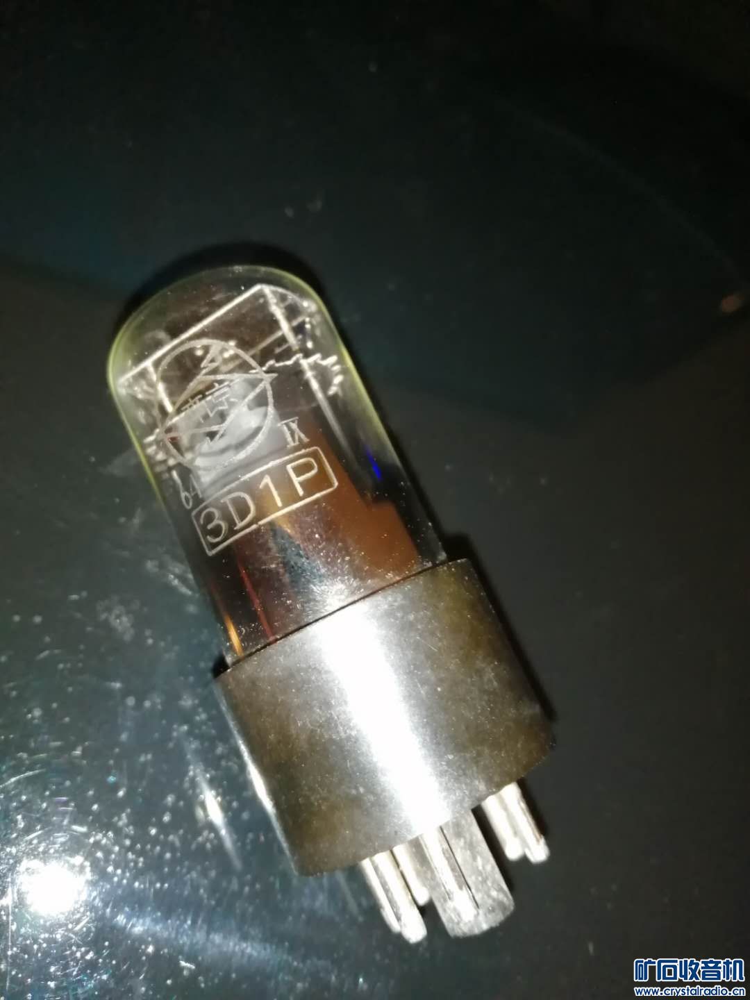

请问各位老师3D1P是什么管?
发表于 2020-3-9 20:35:32 | 显示全部楼层 |阅读模式
请问各位老师3D1P是什么管?

 楼主| 发表于 2020-3-9 23:23:26 | 显示全部楼层
于海旺 发表于 2020-3-9 21:24
应该是检波二极管。这样的二极管有P(普通玻璃管)还有橡实管,灯塔管,超小型管。请上图
回版主,图片已上传。
发表于 2020-3-10 08:50:45 | 显示全部楼层
3D1P没见过,见过 3D2P是电子管交流稳压电源用的。
叫什么饱和二极管,很少见到资料介绍。看模样这管子也是这种货色。

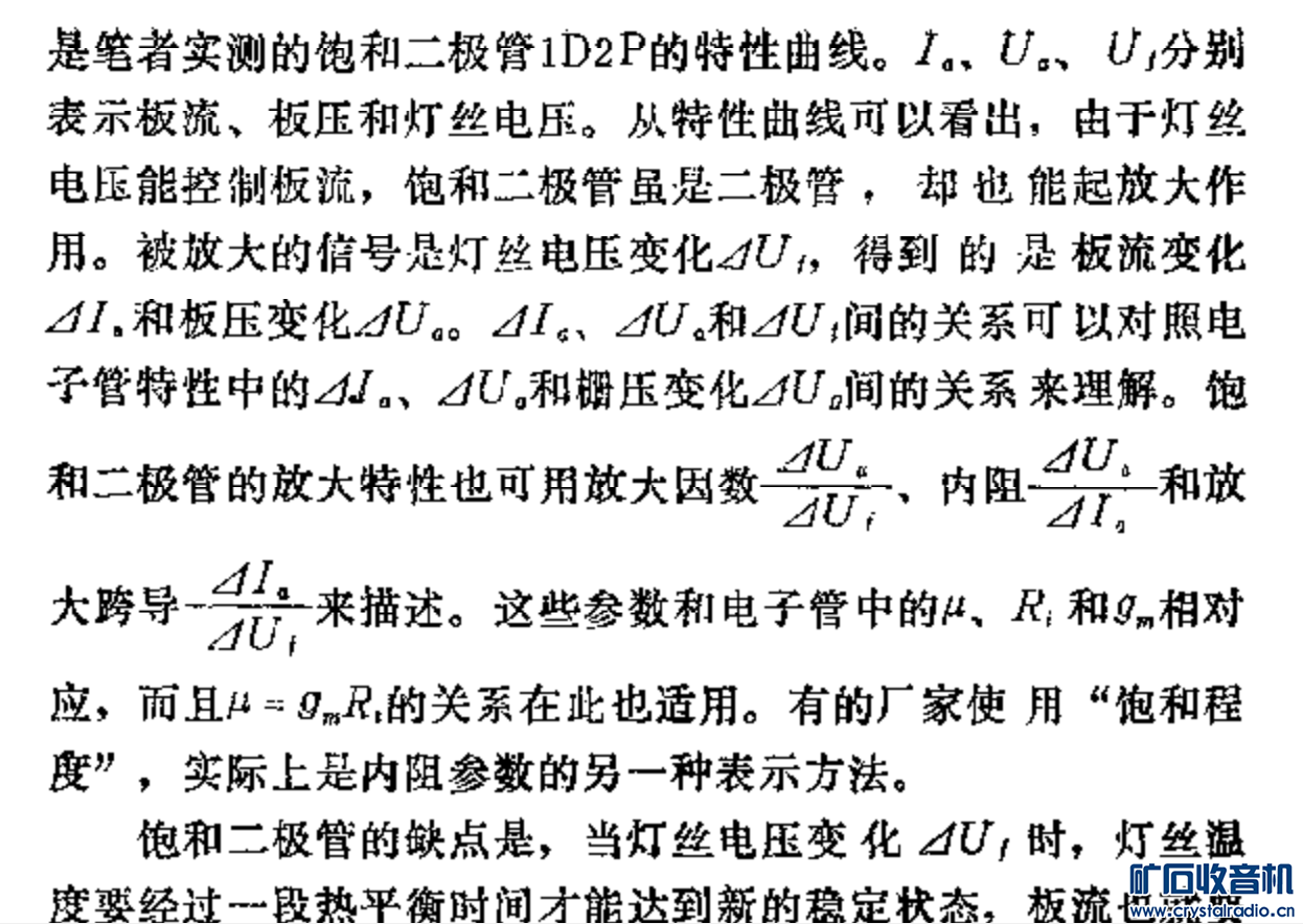

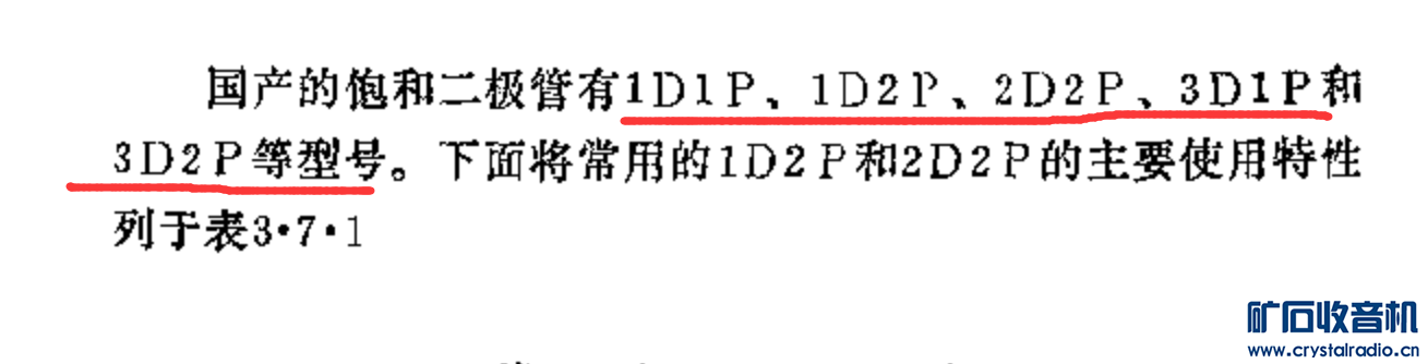

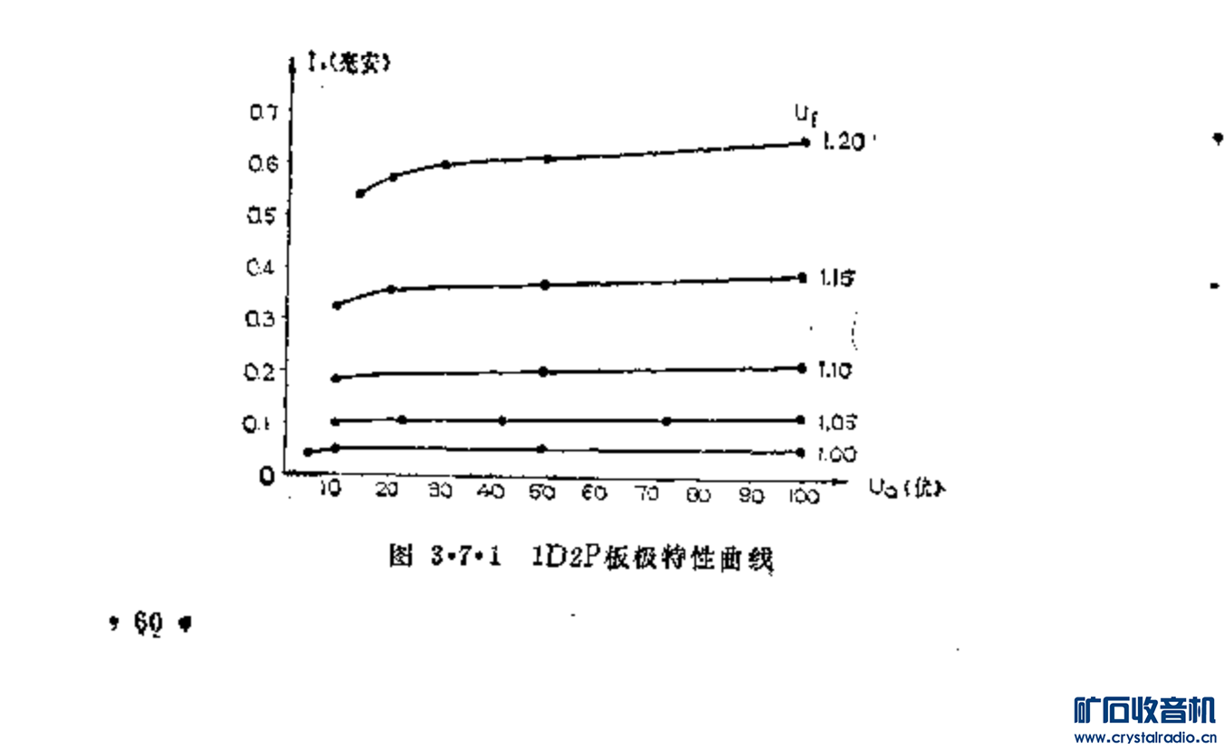

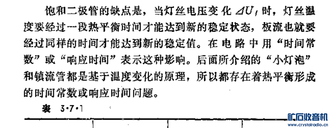

发表于 2020-3-10 09:22:46 | 显示全部楼层
发表于 2020-3-10 09:23:13 | 显示全部楼层
发表于 2020-3-10 09:23:52 | 显示全部楼层
论坛发图片好像又不正常了
