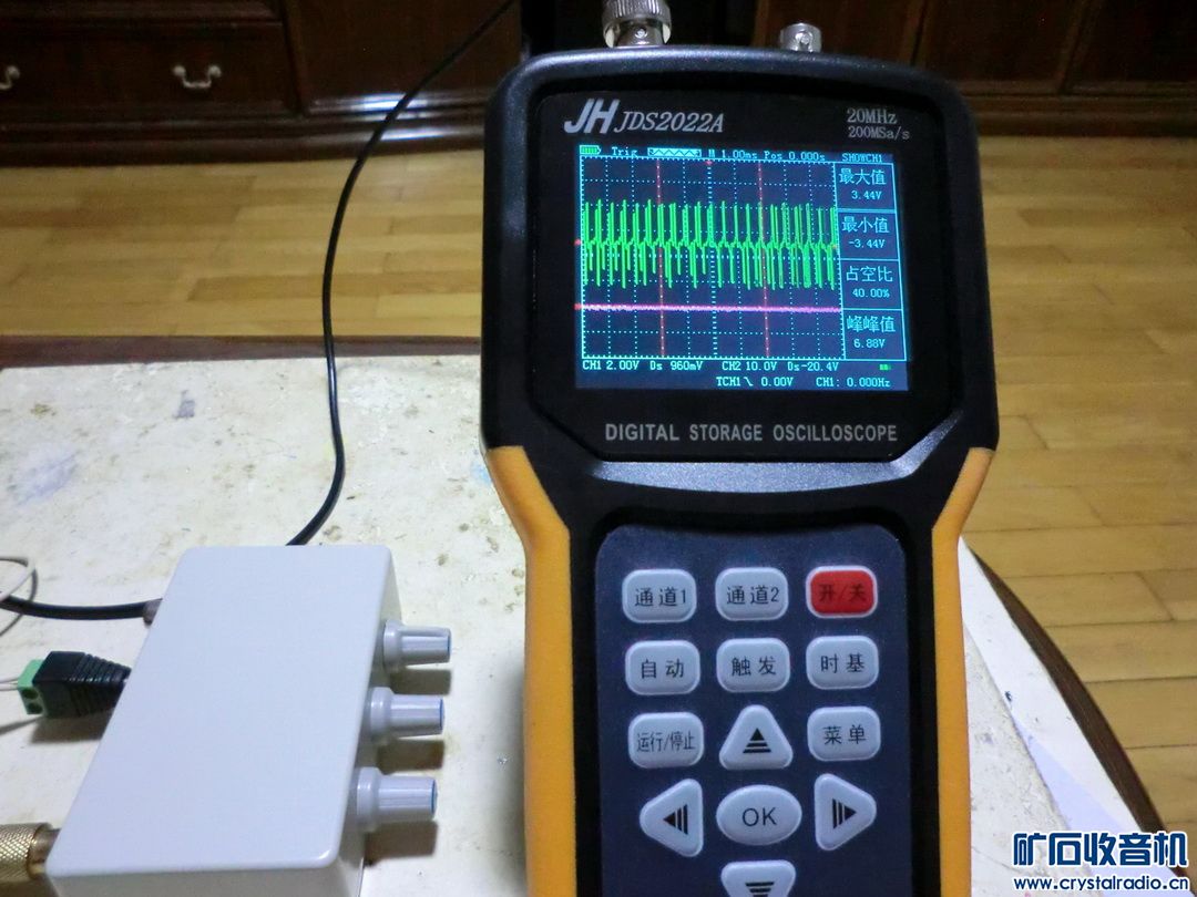

发表于 2020-3-13 06:09:50 | 显示全部楼层
我曾经试过,将蓝牙接收器与不带蓝牙的TPA3116功放板放在一个机壳里,仍旧有很明显的底噪声,分析原因是D类功放里有几百千赫的高频电压,蓝牙接收器离得太近受到干扰所致。有的做的不好的D类功放,输出端可以用示波器测到几百千赫的高频电压,最大可达6伏P-P值。见图片。 TPA3110功放波形-1.jpg

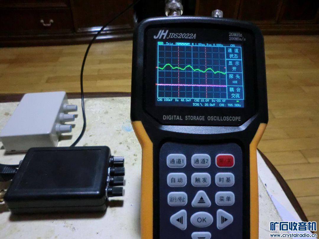

发表于 2020-3-13 06:38:39 | 显示全部楼层
还有,使用中发现,]就输出端的高频电压高低,TPA类的板子比较高,上图的6伏峰峰值,是TPA3110板子测得,TDA类板子较低,TDA8392的板子才100多毫伏,[/color见下图。当然,这只是输出端的残留高频电压,体现的是输出滤波系统的好坏优劣,内部的高频电压都不低,对内置蓝牙板的干扰都不小。
