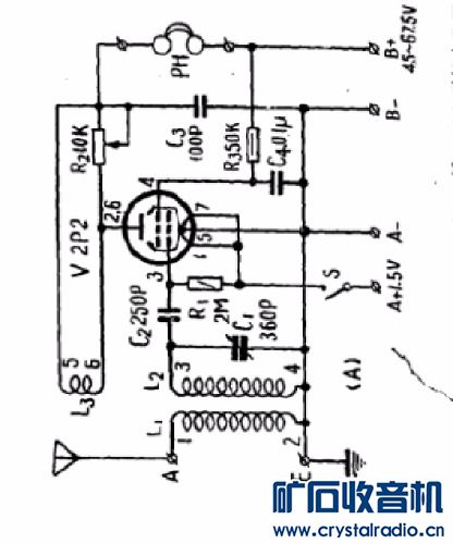

       一是,单灯机能不能像晶体管再生机一样,就用一个微调电容,把高放的信号送回lc回路里,这样就能省掉一个线圈。
        二是,既然微调电容损坏有可能造成乙电烧断灯丝,那么能不能像可变电阻调再生那样,把微调电容和一个0.1uf的固定电容串联,如果微调电容短路还不至于让乙电烧毁灯丝。
三是,经实验,单灯机在离电台远的地方,不用外接天线真的收不到台,按图中说的,实际是0v0电路,既没高放也没低放,只有一级检波放大,和再生。
         我昨天用2p2做单管机实验,的确一个台都没有,接了一米拖线收到几个台,声很小但清晰,我用6v电源变压器和高灵敏的mp3动圈耳塞机,音质很好。用3v甲电和1.5v甲电没试出区别,不放乙电,短接正副极也能听到电台,只是比矿石收音机稍灵敏些,用1.5v乙电声音就很清晰,然后用9v叠层电池和12v车库门电池实验,声音比1.5v乙电并没大多少。我想能不能用两只2p2做成两灯直放机用喇叭收听,然后去掉调谐的lc回路和再生线圈,把输入级接在超外差两级中放的晶体管收音机中放输出级,这样从中放出来的信465千赫信号,在2p2电路里检波,低放。变做成晶体管电子管混合超外差收音机。用三种电源,好处是能够收听原汁原味的胆机声音,又不用费力的做难做的电子管的超在差机了,从检波开始就用电子管,保证的音质一点都不会有晶体管的声,不知道行不行?

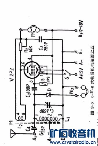

       还有我发现电路图中用lc回路里的电容和电阻,如果是并联后串联到输入级的都是用高乙电的单管机,而lc回路串联电容进入输入级,而电阻接电容和灯丝的都是用12v到6v的低压单灯机,这个怎么回事?是偶然吗?

第一哈脱莱式再生机就是线圈抽头只用一个微调电容或电位器就能完成
发表于 2020-3-9 14:19:33 | 显示全部楼层
第二在再生回路串个电容防止再可变电容碰片造成短路是必要的串的电容要足够大(0.01μF)
发表于 2020-3-9 15:15:36 | 显示全部楼层
用45---60V乙电,耳机声音就会很大。
用1.5V乙电,还是算了吧,别折腾自己了。

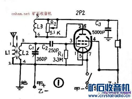

我的问题是能不能像图一的单管机,不用再生线圈,直接接回路。

后两幅图对比一下,用9v低压和用22.6v4p高压的单管机,就检波管前的电阻位置不同。

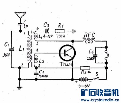

一、不可以直接从屏极经过电容反馈再生信号,记得以前专家说过调节再生收音机需要一定技术,超外差式收音机的出现使调谐变得简单。由于常用调谐电路采用固定电感和可变电容,LC谐振电路Q值取决于L/C的比值,高低端容量相差较大,因此频率高端Q值大于频率低端,所以频率高端灵敏度要高于低端。如果采用电容反馈再生信号,根据容抗=1/2πfC公式得知频率高端容抗小,反馈量大,频率低端容抗大,反馈量小,这样使频率高端与低端的灵敏度差别更大。而采用线圈反馈量由匝数比和线圈距离控制,可以避免上述缺点。而且讲究一些的直放式半导体也不是反馈到全部线圈上的。(参考下面海棠TR-2半导体收音机电路)

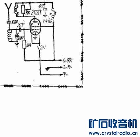

二、在再生电容上端串接一个固定电容,避免屏压对地短路当然可以。参考下面天津农乐牌单管(进口双五极管)直流再生收音机电路:

    下面就你的单管收音机说一下供参考,50年代末60年代初为没电的农村老乡装了一些省电机,那时没有磁棒都是架室外天线。无乙电单2П2П(2P2)3V甲电比矿石机好不了多少得不偿失。根据你的电路用6V加6V叠层电池串连做乙电,栅漏电阻接到6+6V的中点,阻值最小用2M(2-10M)。给你个参考图。
