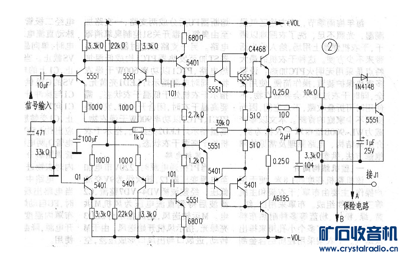

疫期封闭闲来无事,找出一台AV功放练手,中置和环绕是TDA2003拆了。发现这个电路很有特点。
1、居然没有退耦电容,一个也没用。
2、推动管BC之间没有消振电容。
昨天作为纯后级听了一天,感觉声音还不错。电路图是网上找的,实际对照一样。
第三对管不是有两个101消振电容了吗?
最好把两对并管推动管改成1-2w管,如D600/B631,BD435/436等
这些大学毕业习作式的电路从不考虑推动管瞬间大电流PN结瞬间温升放大倍数数倍的下跌,总是想用
负反饋来补偿.这就是这十八九年厂商重视瞬态失真的重要改革和网上流传书呆子线路的最大区别.
Y2K前后,如果功放是三/四管并联.每管是100W,那推动管基本都会用80W管,而Y2K前,只用2W管
 楼主| 发表于 2020-3-9 11:36:54 | 显示全部楼层
shiuyipyuen 发表于 2020-3-9 09:48
第三对管不是有两个101消振电容了吗?
谢谢您的点评,先熟悉电路,再慢慢摩机。貌似原来的AV功放都是这种电路结构,当然生产厂家首要的是考虑成本和效益。

老功放?分立,并联后达林顿。那101就是100p,应该是消振电容。退藕要看情况加的吧,电源电解或者瓷片电容 ...
承蒙指教

是的,分析一下电路没太大的问题,只是元器件用的差些,毕竟工厂讲究效益和安全性,总体来说奇声还算是有良心的。去掉前级做纯功放先听着。

图纸右端是保护电路,原图省略了?
发表于 2020-3-30 02:31:19 | 显示全部楼层
看到有7个电容一个电感。
