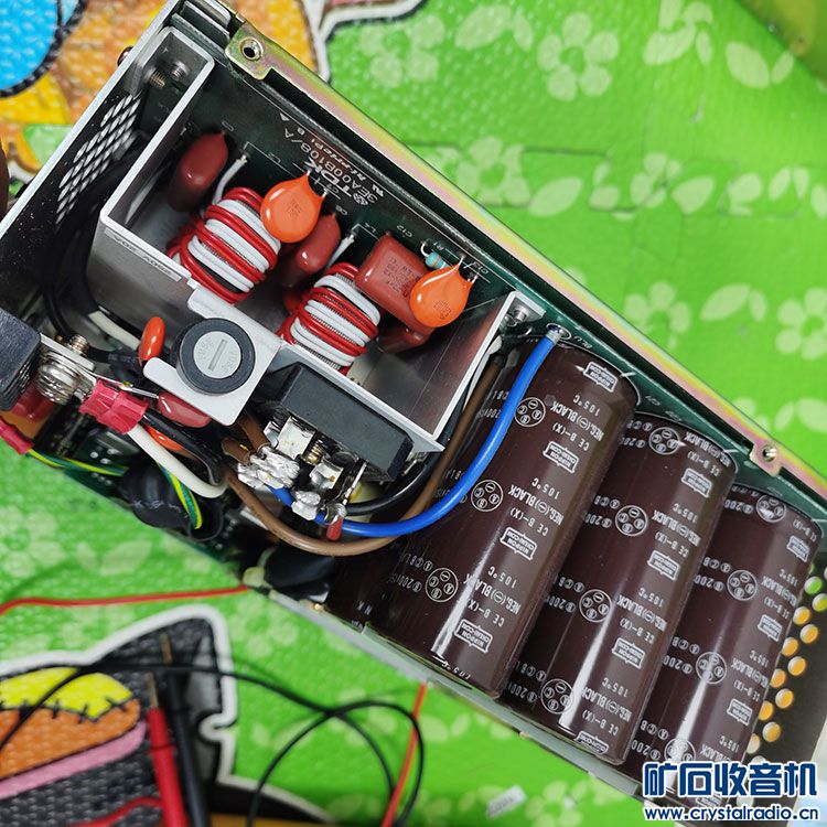

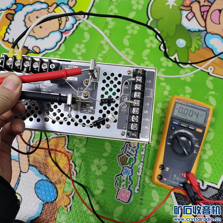

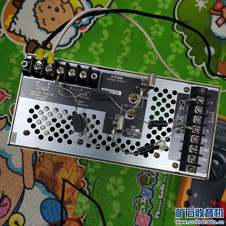

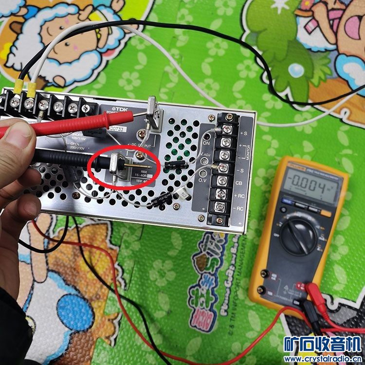

请各位老师看下,我这款电源要怎样接线 才能有正常输出呢 ? IMG_20200308_081827.jpg IMG_20200308_081833.jpg IMG_20200308_082118.jpg IMG_20200308_082121.jpg IMG_20200308_082125.jpg IMG_20200308_082127.jpg IMG_20200308_082131.jpg IMG_20200308_082135.jpg IMG_20200308_082150.jpg IMG_20200308_082221.jpg [attachimg]

发表于 2020-3-9 13:32:00 来自手机 | 显示全部楼层
能看见,是个好电源,电容成排成排的
发表于 2020-3-9 13:58:13 | 显示全部楼层
你用探棒的絕緣皮去接觸輸出點測量, 怎麼可能量得到電壓.....

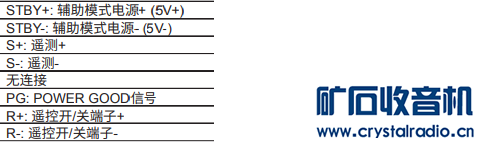

发表于 2020-3-9 20:17:01 | 显示全部楼层
你量一下RC的两个引脚,如果有5V电压的话应该是短接启动的,我有一个lamda的电源就是要短接了才输出,不短接不输出。也可以量一下其他的。
 楼主| 发表于 2020-3-10 02:27:31 | 显示全部楼层
这个我需要说明下 是拍照时表笔没拿好  是真没输出 不是电源故障 是一批同型号的电源都这样 我不会用
发表于 2020-3-10 15:10:38 | 显示全部楼层
按电源的型号,查pdf。把电源型号发上来,大家一起查。
估计是Rc+,Rc-要短接
 楼主| 发表于 2020-3-11 07:26:29 | 显示全部楼层
谢谢 详细型号照片上已经拍出来了,是RBX 15-40X

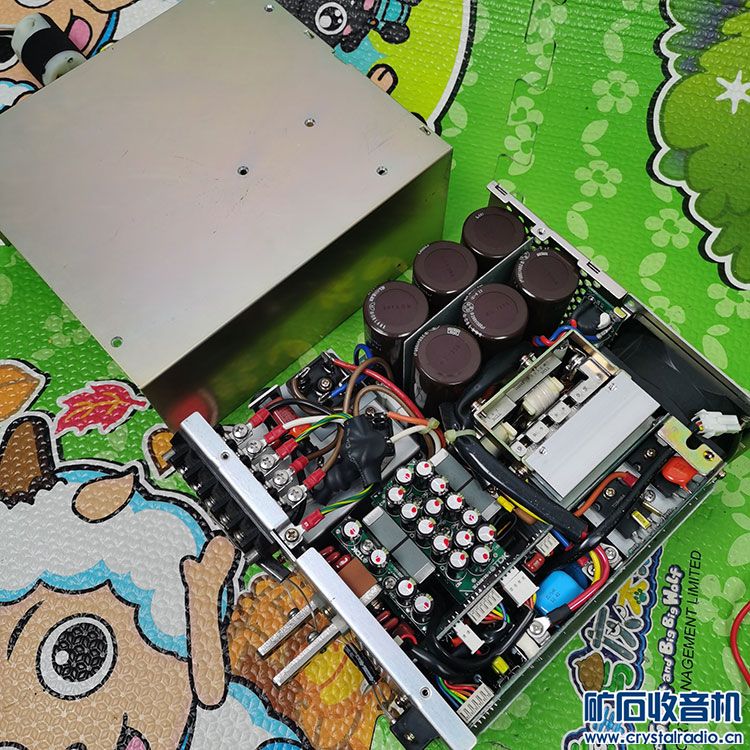

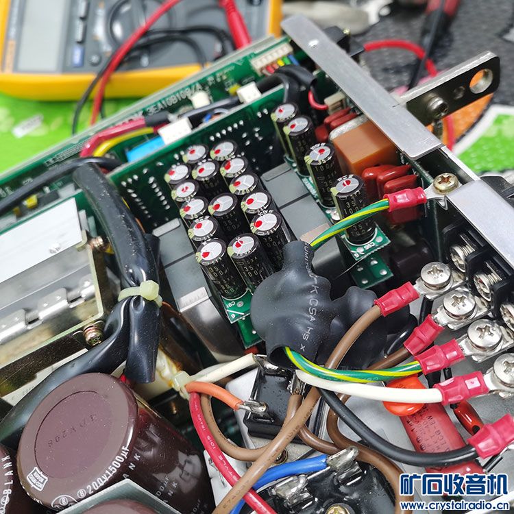

 楼主| 发表于 2020-3-11 21:14:30 | 显示全部楼层
默默的人品 发表于 2020-3-9 20:17
你量一下RC的两个引脚,如果有5V电压的话应该是短接启动的,我有一个lamda的电源就是要短接了才输出,不短 ...
谢谢大家了。现在搞定了 原来是后面风扇卡住了 导致系统保护
