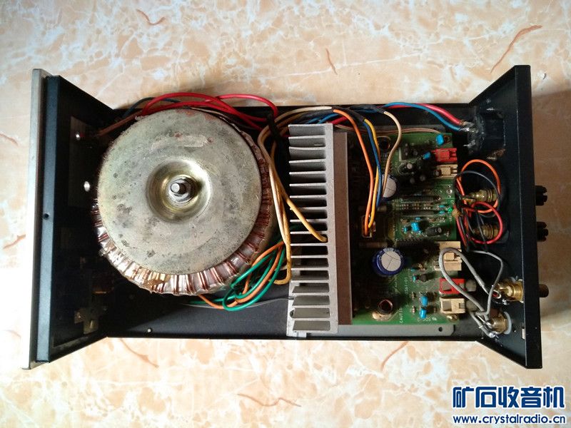

 楼主| 发表于 2020-3-10 18:43:56 | 显示全部楼层
自己做的1876,这种也是全部绝缘的,推自己的惠威变成八寸有点勉强,所以提出此问。另外没发现发热降功率问题,大概是本身功率不大。

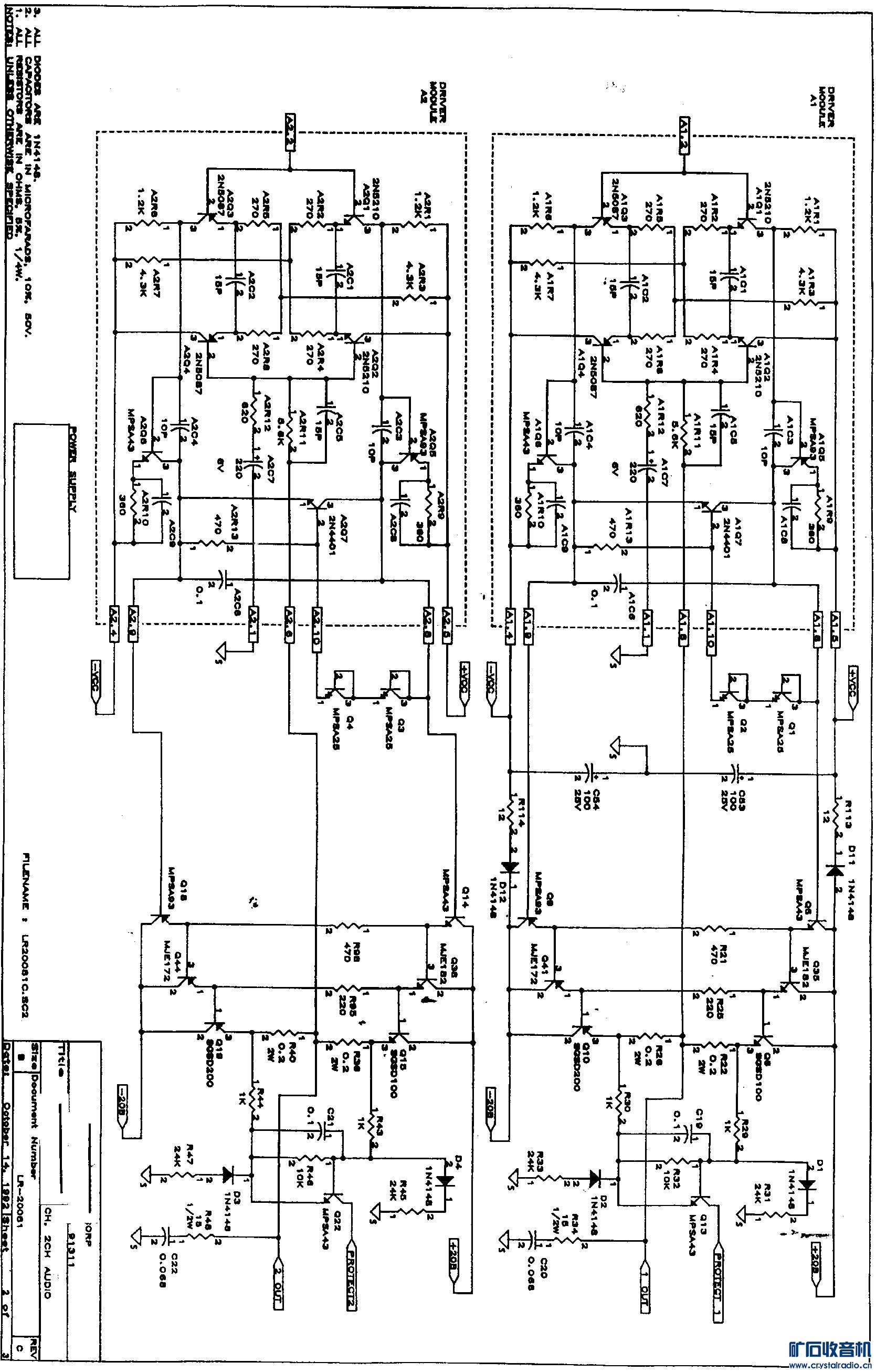

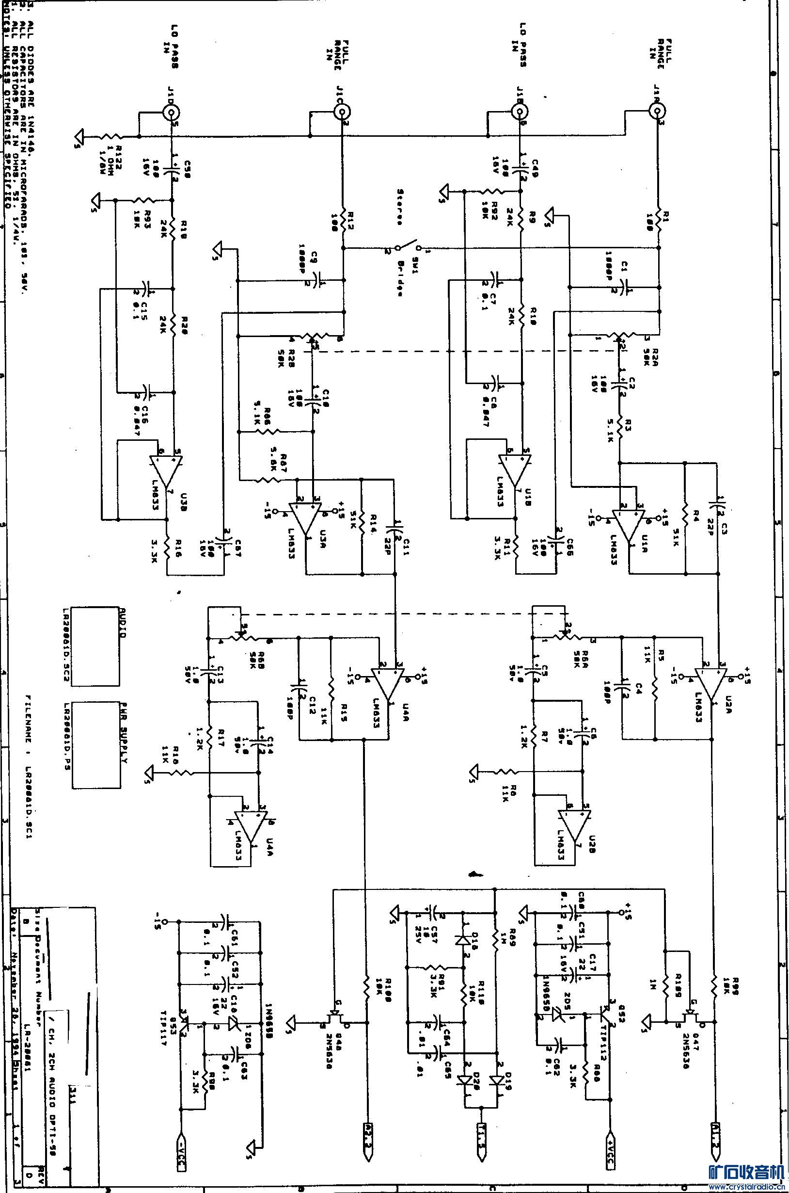

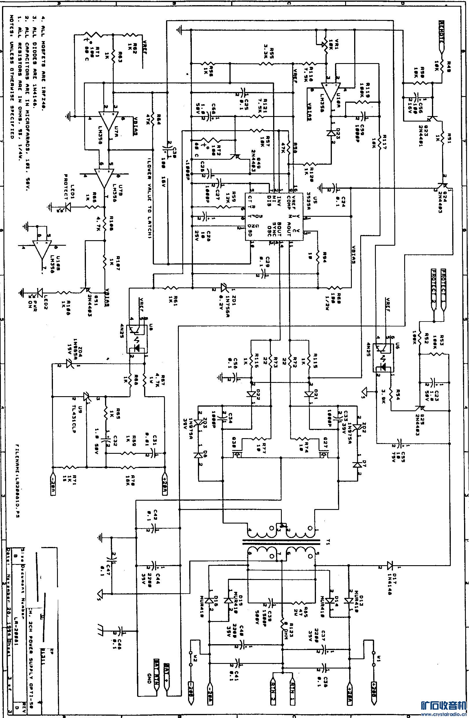

发表于 2020-3-13 10:25:53 | 显示全部楼层
海河 发表于 2020-3-9 20:39
请教,“3886的热保那么优秀,你输入连续正弦波去测,是丝毫也发现不了输出波形任何破绽的”  ...
在修电子琴时,才发现绝大部分电子琴功放IC都是没有散热器的,在电子刊物最先提到,最著名的热保护不是
削顶式,而是过热顶部平滑修削的佼绞者是TA7240,我多次找用7240机听其热过载自动减音量,竞完全毫无破绽
一点也听不出失真,而自己所在公司功放用的TA8210,开始几年,这种慢削波的表现也极优秀,但却不知从九几年
开始,TA8210这种功能消失了,大量机子烧IC,代工的韩国厂家改用韩国KIA6210,才保住返修率不上升.
对不起!这个贴写了几天,因有郊县己封城,本区有多个新冠确疹,要准备防护医药用品,生活用品.
我想通过所在公司的一款LANZAR OPTI-100这种车功放来说明;图3-3是电源部,在开关电源IC前,是通过热敏电阻
和对开关功放场管内阻测量,来实现;A;功放电源恒压. B;功放功耗测量,当功耗到达定值,即降压输出,而且是渐关小
的,当到最大功耗时,输出电压只关到原值一半.C;过热测量;当散热器温达到厂规定极限温度时关闭开关电源.而C项
起动,一般便用者极难碰到.  而图3-1则是利用图3-3这个B项检测功能,在前级输出端A1.2  A2.2之上并两个场管Q47
Q48,功率渐近最大时两场管渐关闭,微微减小讯号幅度,即便C项测量;散热器热了,两场管也渐起动降低前级送来的
讯号幅度,由于场管的渐关闭起动是根据功放电流/散热器温度几项同控,永远不会使机子进入失真状态.这比一般车机;
「未过热时全功率,热保时瞬停音乐,到温度降低时又瞬时轰天雷动地发吼」.它的渐小声并基本上永不关机,比较舒服一点.
不过售价惊人---达人民币四干九元,终因曲高和寡,Y2K几年后停止生产.

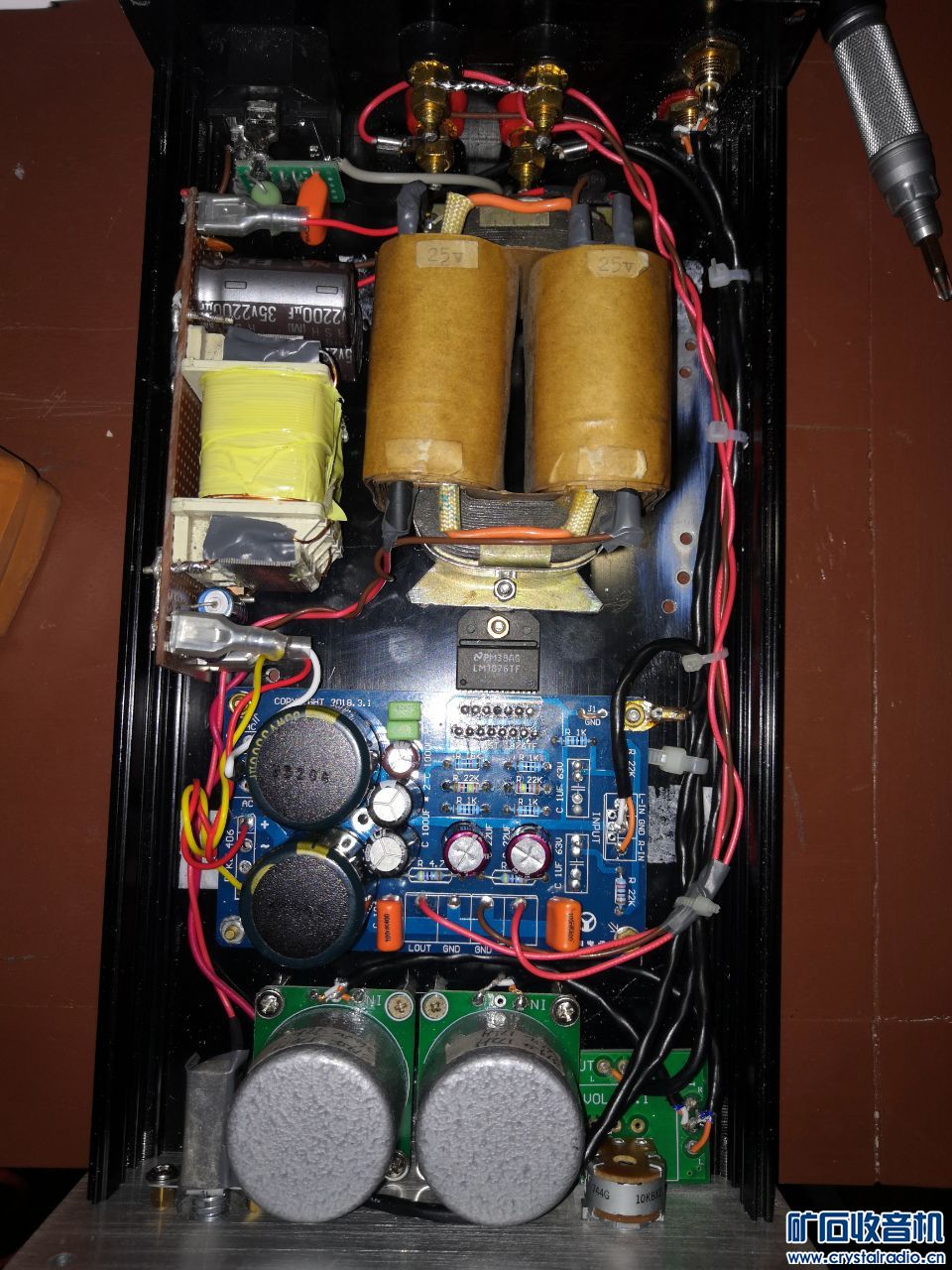

发表于 2020-3-14 17:09:47 | 显示全部楼层
床头小功放,推3寸的VIFA全频+小高音。每晚伴着音乐入眠。
至于3886和1876的对比,首先说说他们的来源,都是美国国半旗下序曲系列的功率IC,他们公布的等效电路,1876应该是3886的缩小版(1876绝不是2*1875的合并版)所以除了功率上有差别(3886为单声道68w,1876为20w*2)转速速率,THD,噪声抑制等等指标都相差不大,所以选那个IC最主要是看你的用途了。

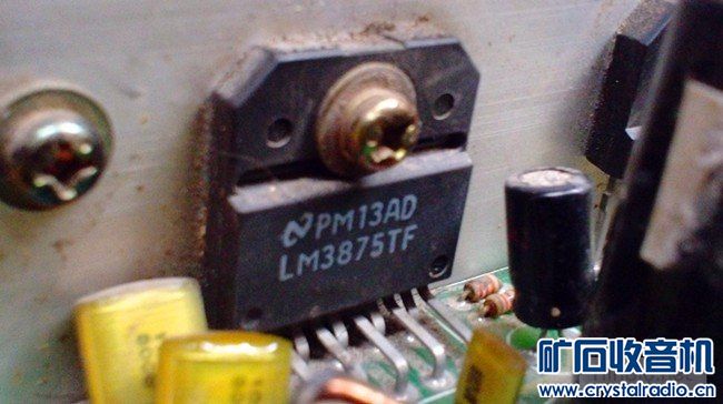

发表于 2020-3-25 18:28:44 | 显示全部楼层
据说这系列国外烧友玩LM3875比玩lm3886,lm1876的多得多。
我这台我觉得中高音比松下厚膜功放好,低音没松下重,但也能交待清楚。
