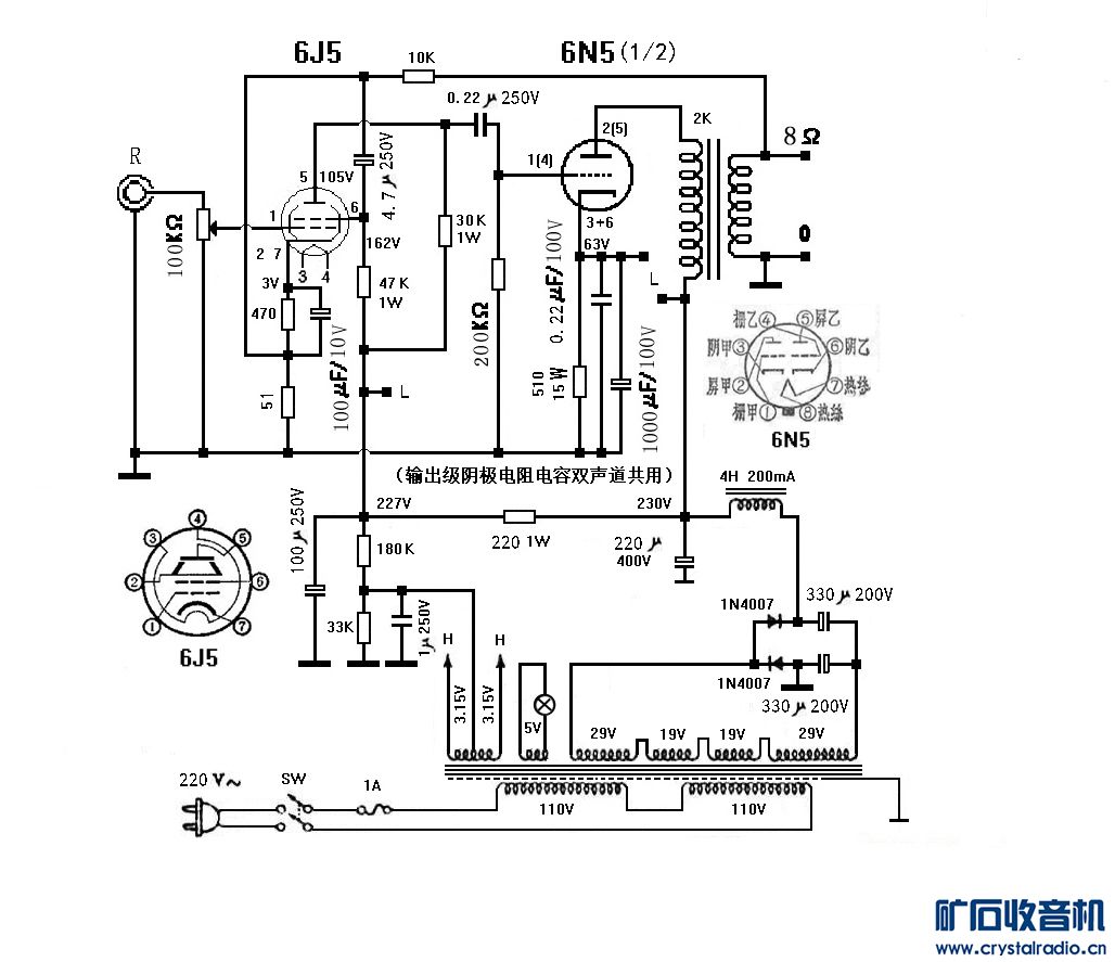

憋了俩月,6n5p单端终于诞生了

期待电路图!

典型的三极管的声音2W多不会吧?最少不失真功率也会有4W以上的
发表于 2020-5-12 10:29:03 | 显示全部楼层
电路图发上来分享一下,谢谢

阴极电阻不凉快。

我有几十个6N5P因其灯丝电流大一直也没用,有时间按照楼主的电路试一下。
